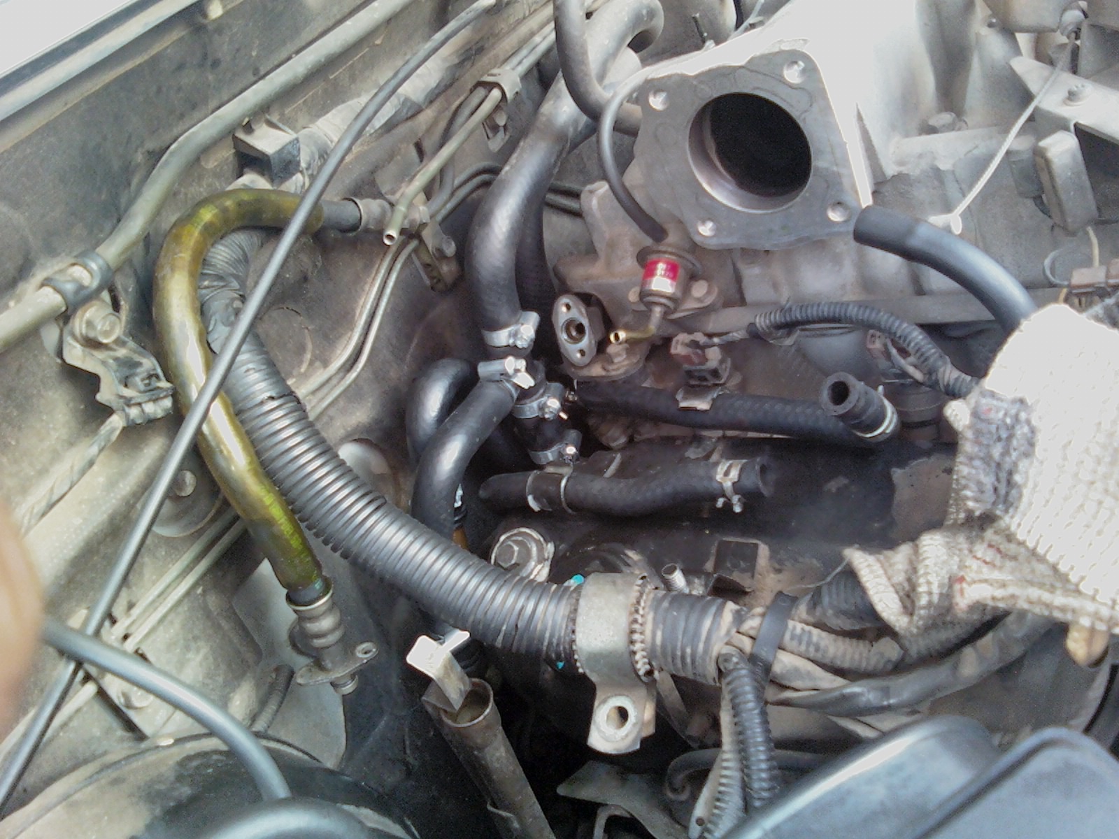

это не мистика а болячка.. фоток в поиске вагон.
1 помпа (в развале головок) (между ними)
2 патрубки печек сзади движка
3 радиатор (низ)
3 радиатор (низ)

У меня сейчас похожая ситуация, уходит почуть антифриз. Масло чистое, уровень в норме, машина не дымит. Снизу все сухо. Когда выходишь из прогретого авто, есть запах антифриза, откуда именно не понятно, явно из под капота. Авто P4, двигатель 6g72.SS161 писал(а):это не мистика а болячка.. фоток в поиске вагон.
3 радиатор (низ)
Помпу менял при замене ГРМ 10тыс назад, не должна она быть, радиатор сухой снизу.
Остаются патрубки сзади движка да и вроде там коробка сверху в пятнах.
Как туда подлезть и где именно течь может быть? Не разбирая, вообще ничего не видно.
Я так понимаю снимать впускной коллектор, садиться на движок сверху и пытаться что-то там разглядеть?

не знаю, чего они там на четвертом паджере придумали нового..
у меня вся эта хуюмбола сзади движки. снимал воздухан и дроссель.
это не жигули, тут все легко отстегивается, отщелкивается, откручивается

Ну по ходу придумали... =)) Все, что я разглядел, вообще не так все. Правда не снимал пока ничего, но только дросселем не отделаюсь. Походу коллектор снимать придется впускной. Ты патрубки менял или просто хомутами новыми отделался?SS161 писал(а):не знаю, чего они там на четвертом паджере придумали нового..

я уже раза 3 туда лазил..
то тройник треснет, то хомутом трубку перетрет, то из за бодика трубки удлиннял.
щас опять лезь надо.. в одном патрубке микродырка потеет
хренова они там этот узел придумали
