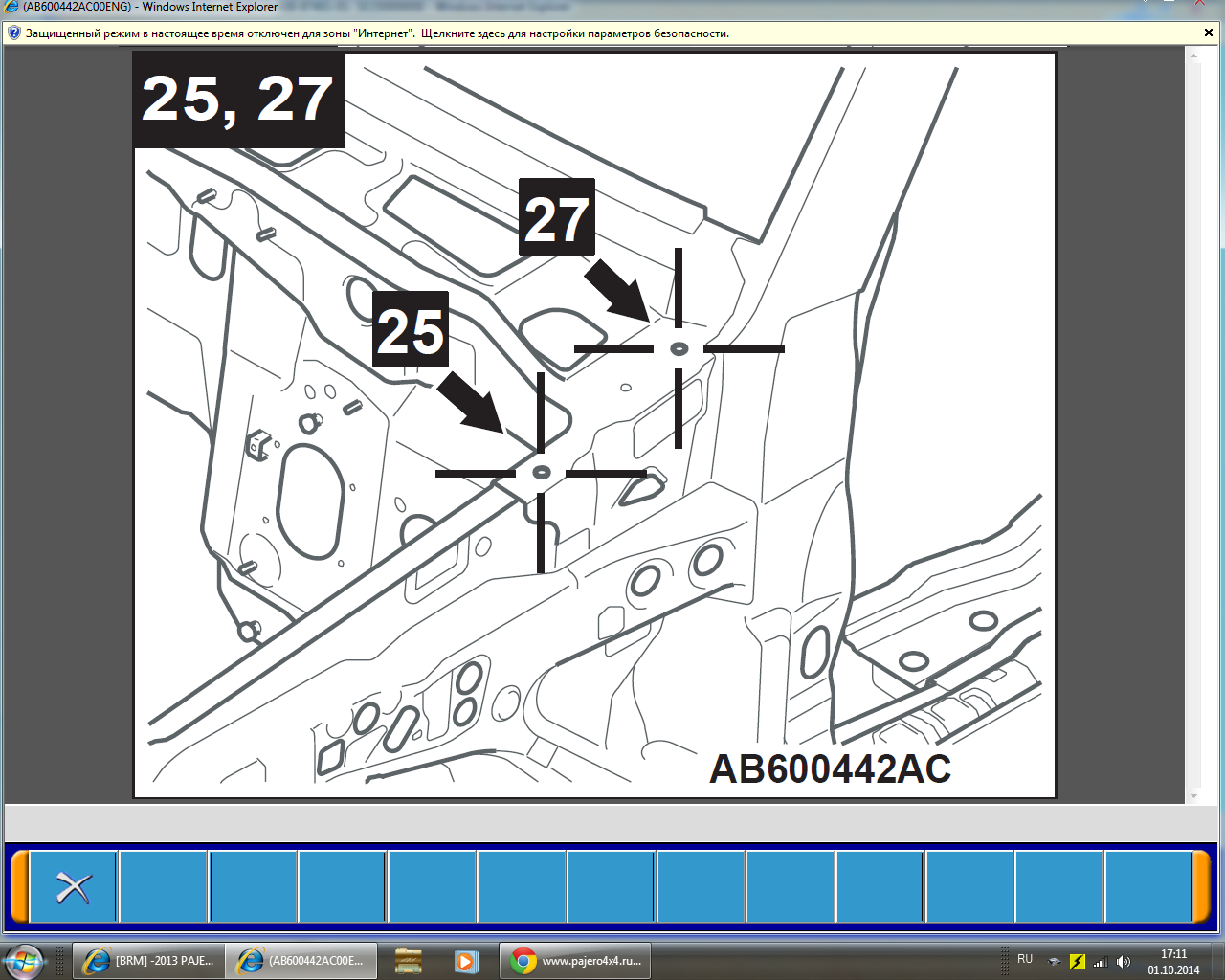

Алексей,привет! В личку тебе сейчас скину,думаю сможешь сам по замерам понять что да как
(Виталий) 891Ч7729610

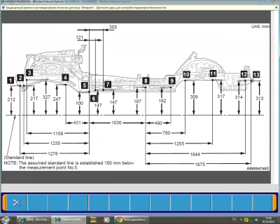

Так под всей машиной и не надо лазить
есть точки, есть размеры между ними, что с низу что сверху. Сложного не чего не вижу.

Re: Выручайте советом по ходовке

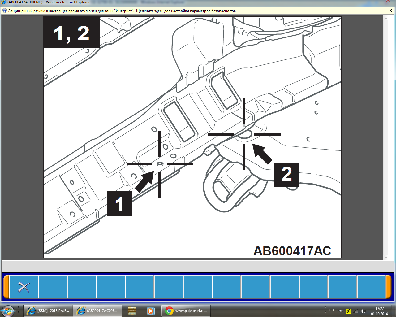

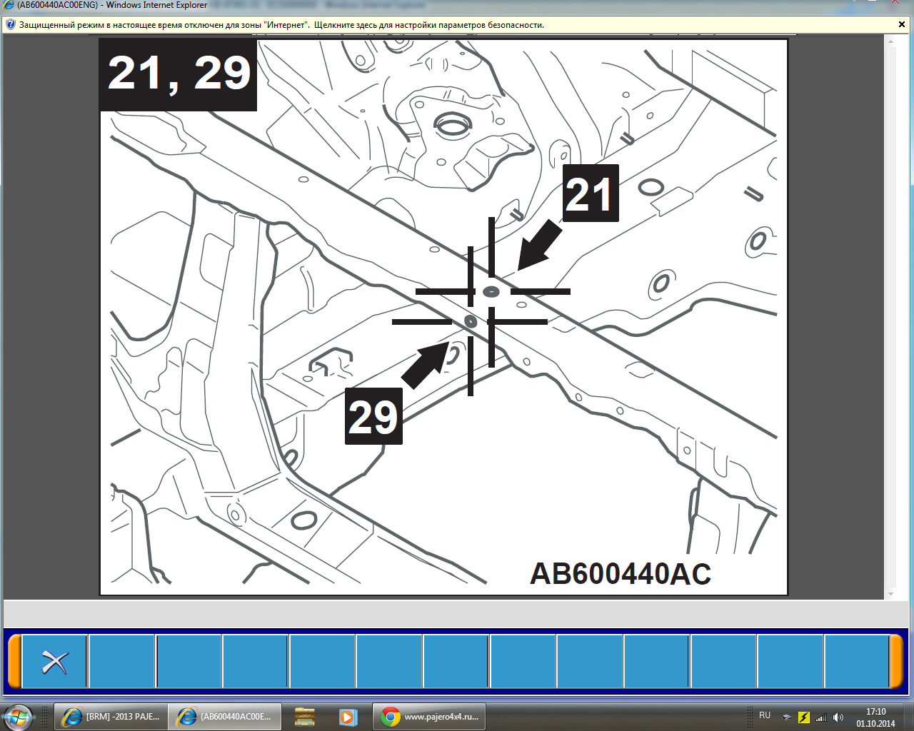

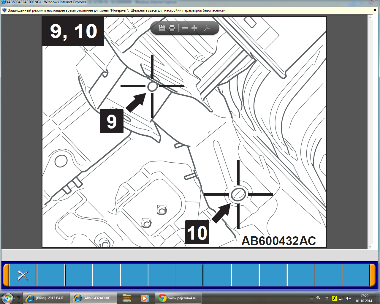

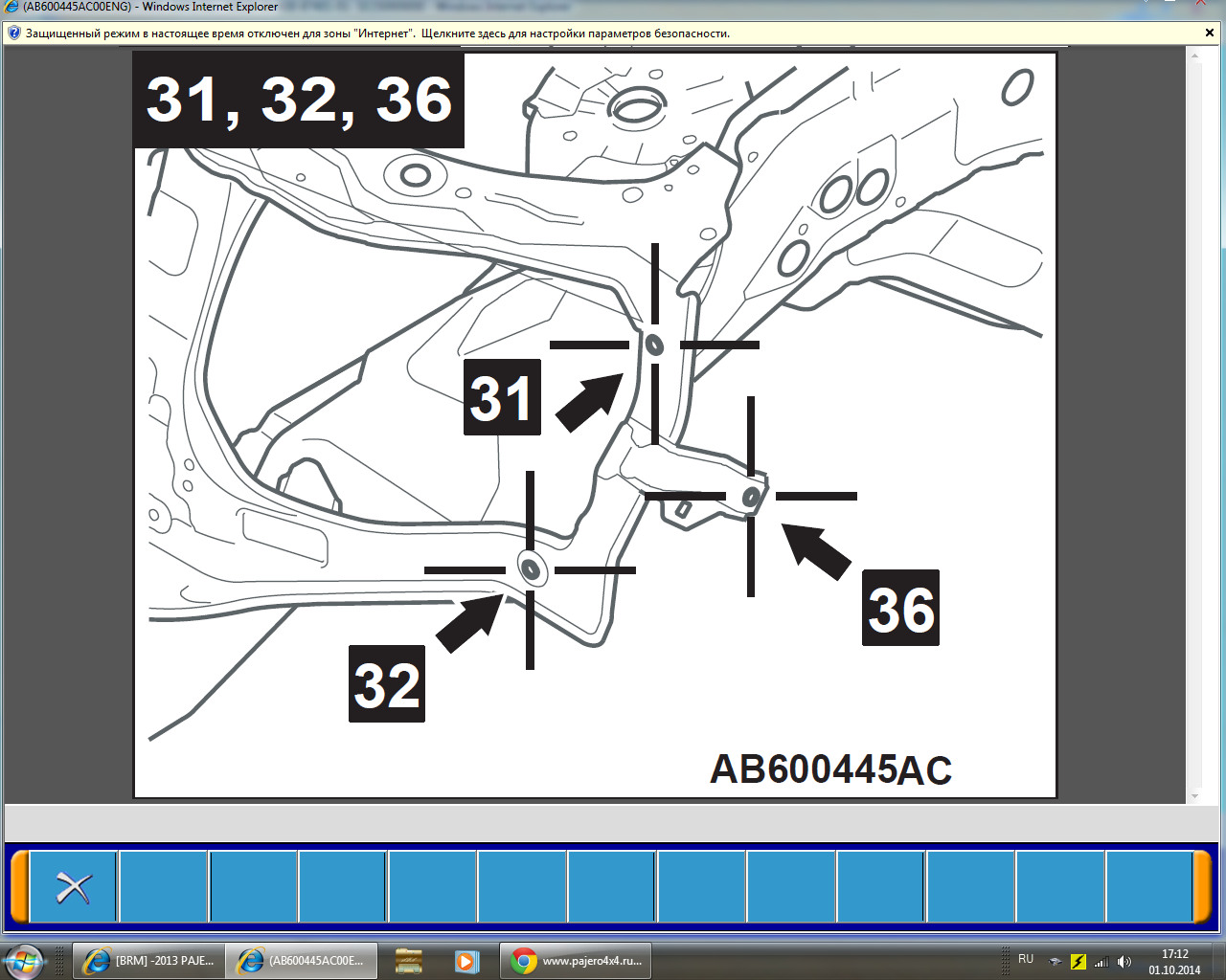

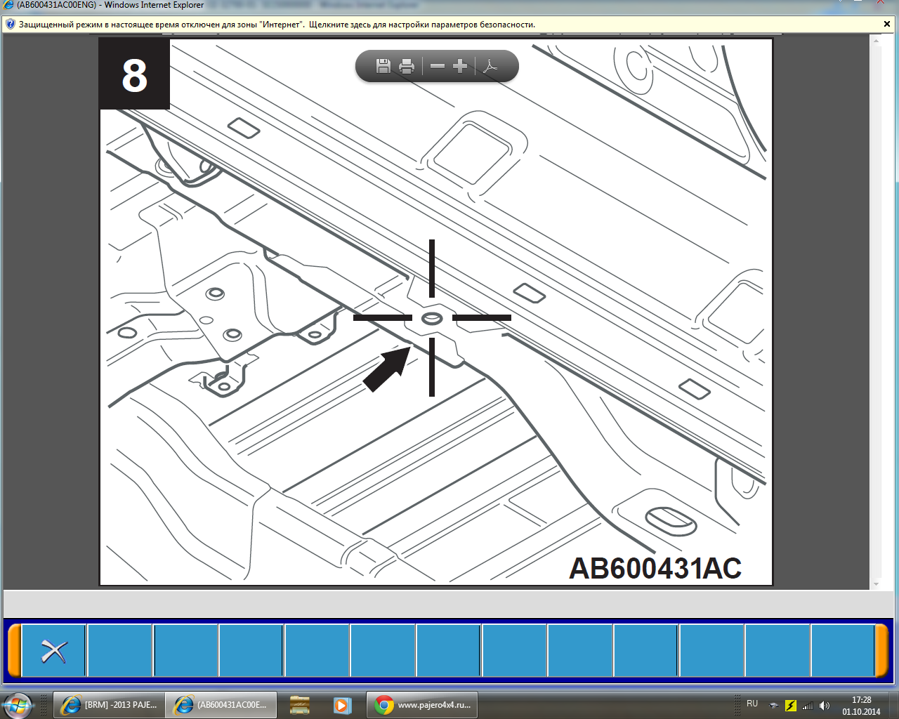

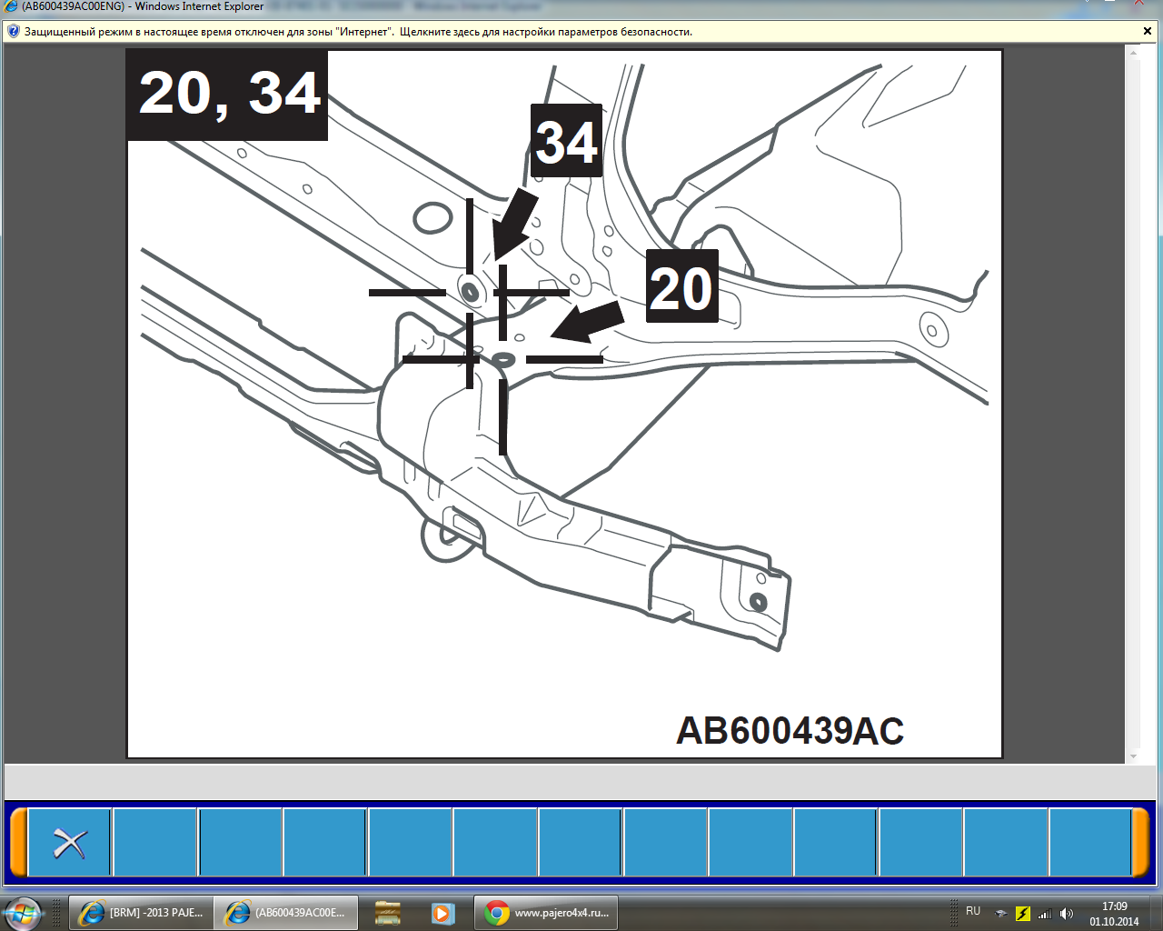

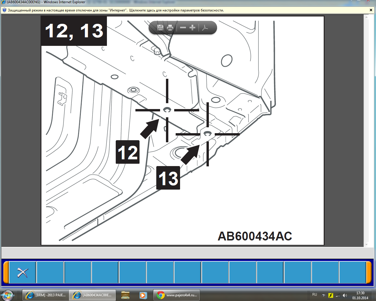

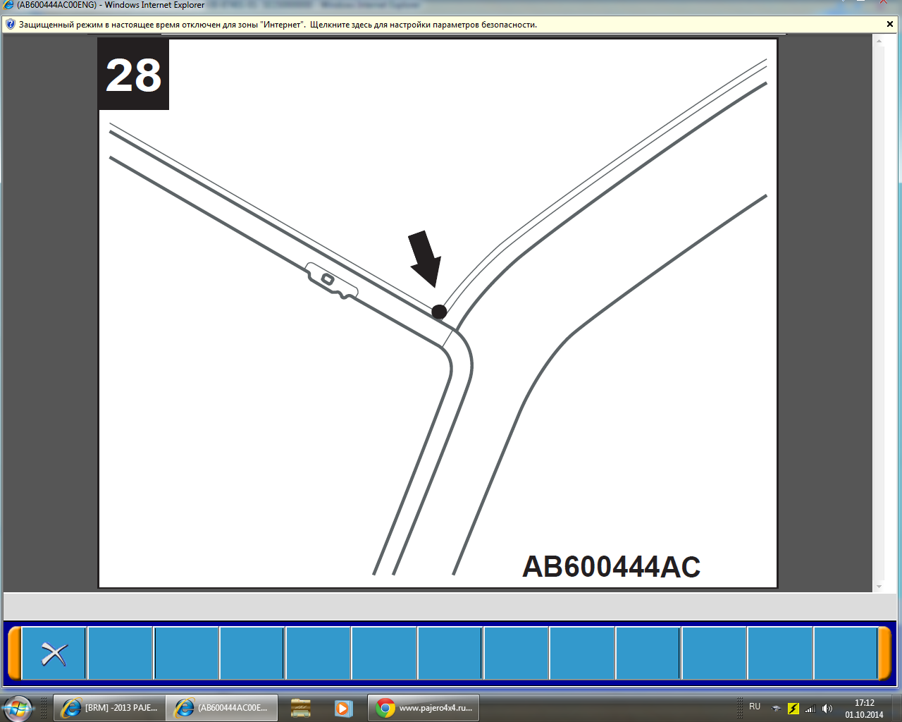

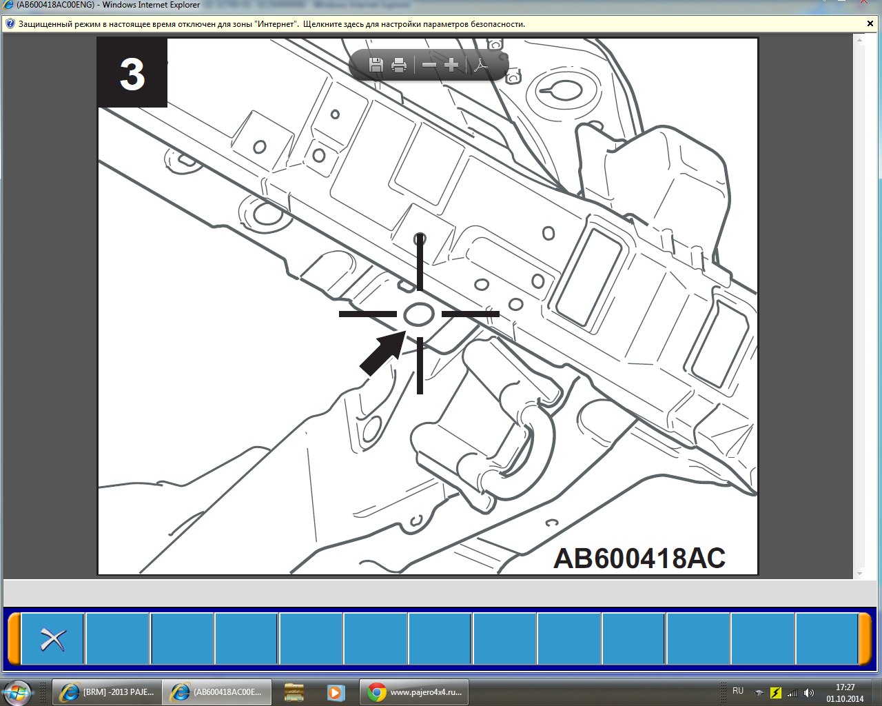

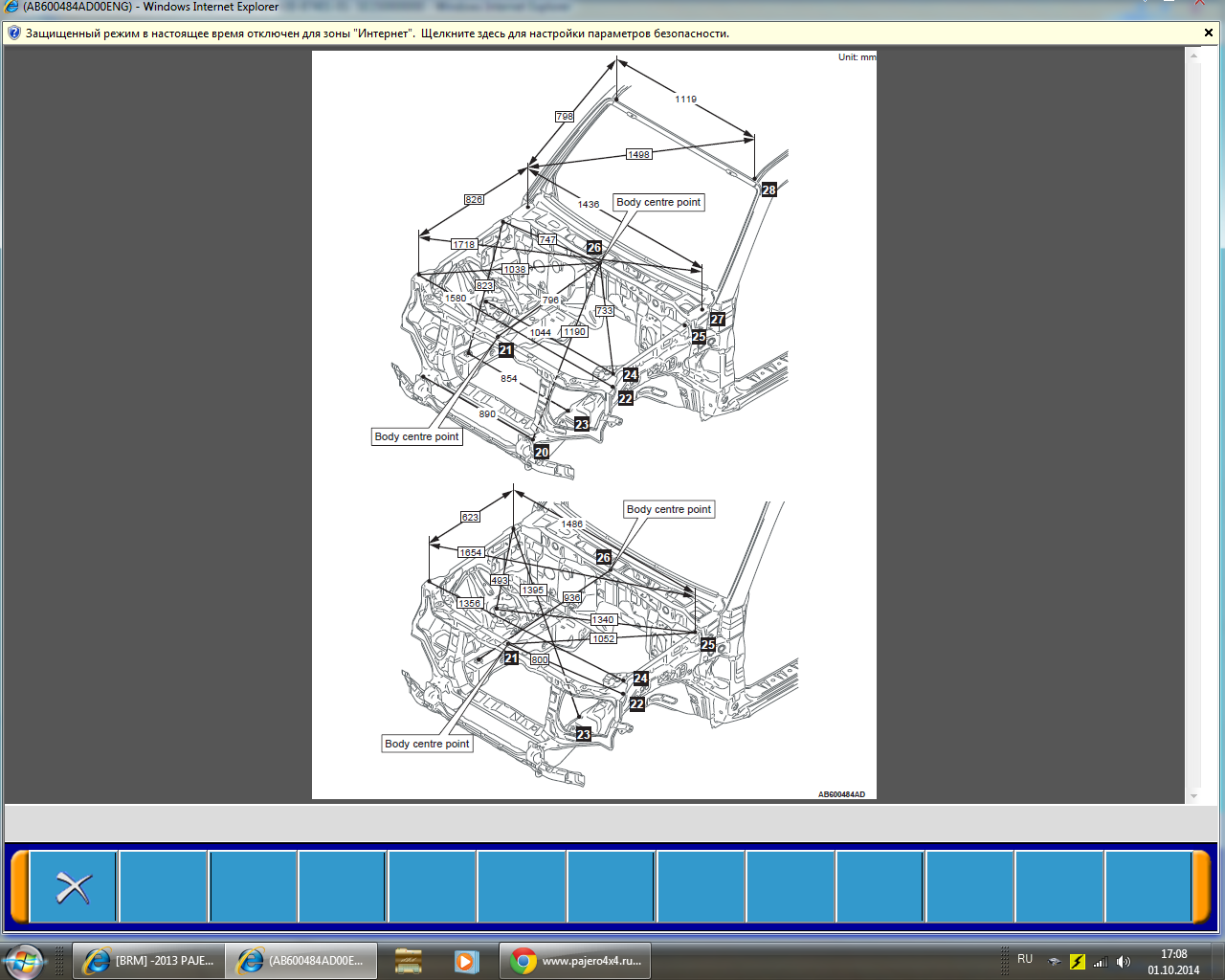

Для успокоения своей души, так сойдет?BabyHummer A-328 писал(а):Дык, разница в миллиметр-два, которые можешь и не усечь рулеткой, на колесе могут давать большие градусы. Да и толку измерять самому. если потом все-равно ехать к кузовщикам со стапелем и кувалдой?Губернатор писал(а):Так под всей машиной и не надо лазитьесть точки, есть размеры между ними, что с низу что сверху. Сложного не чего не вижу.

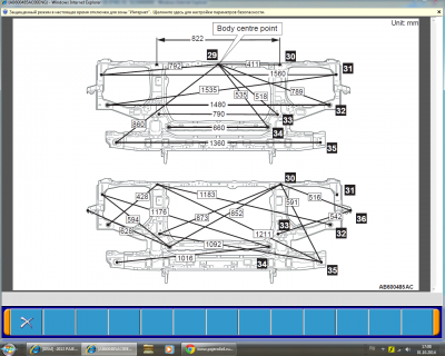

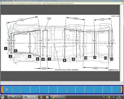

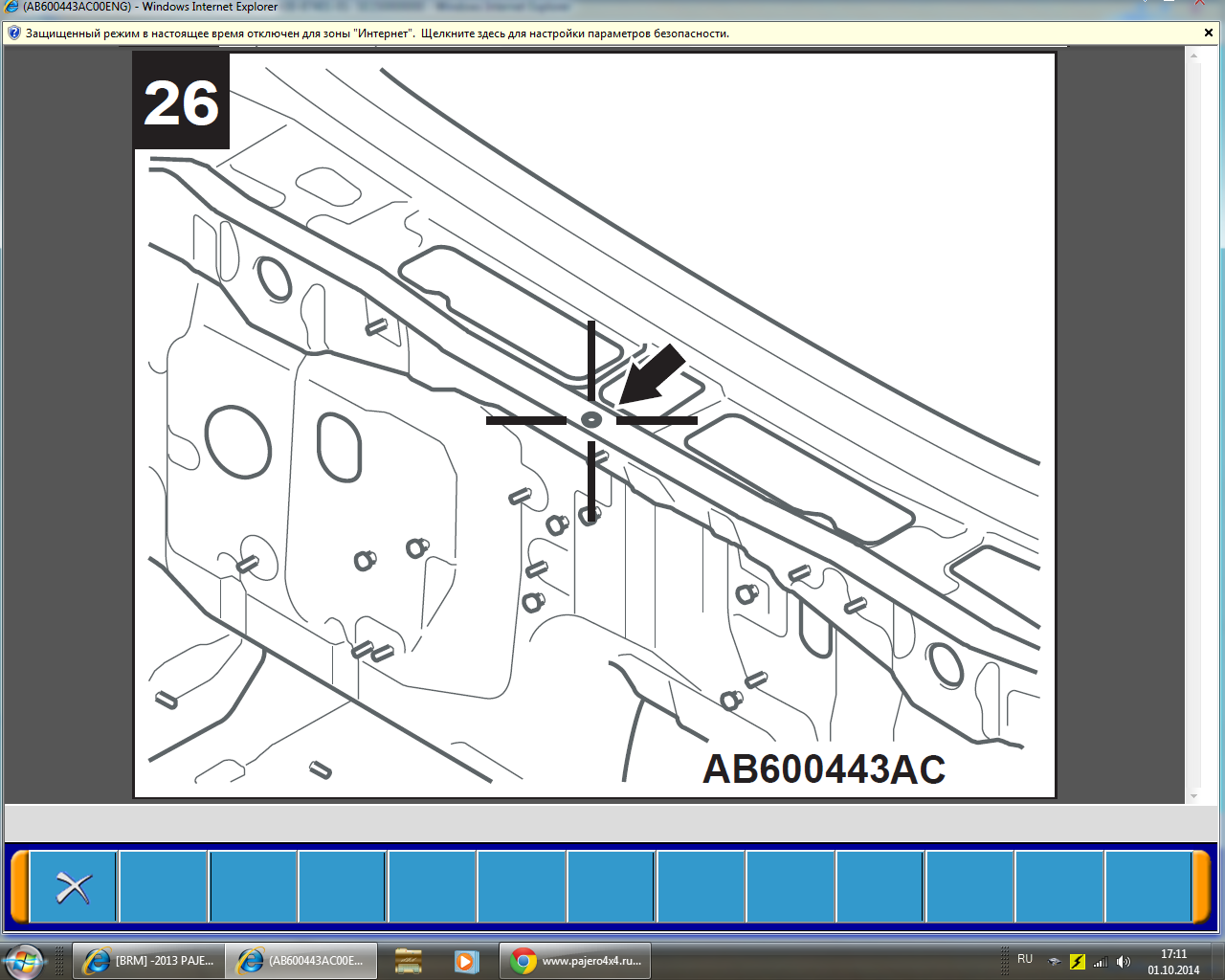

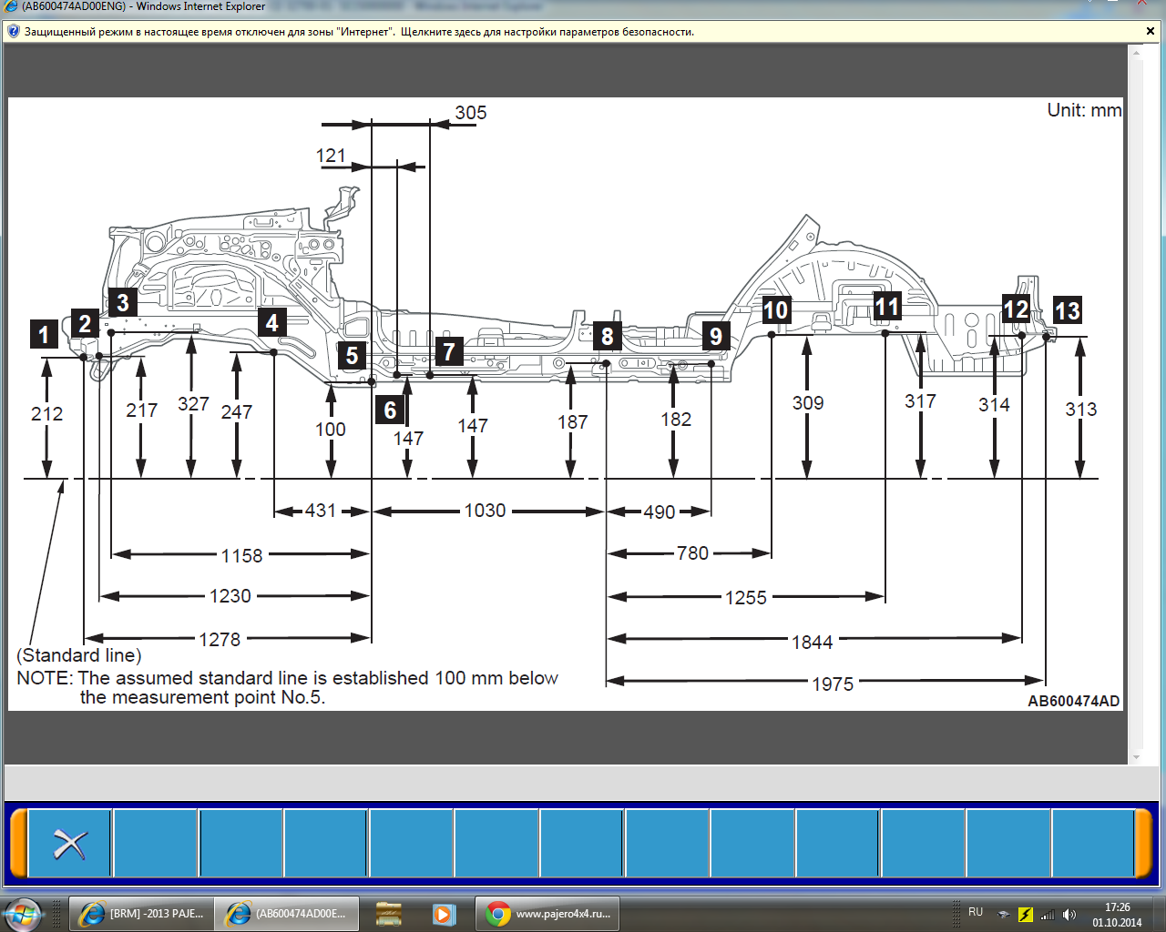

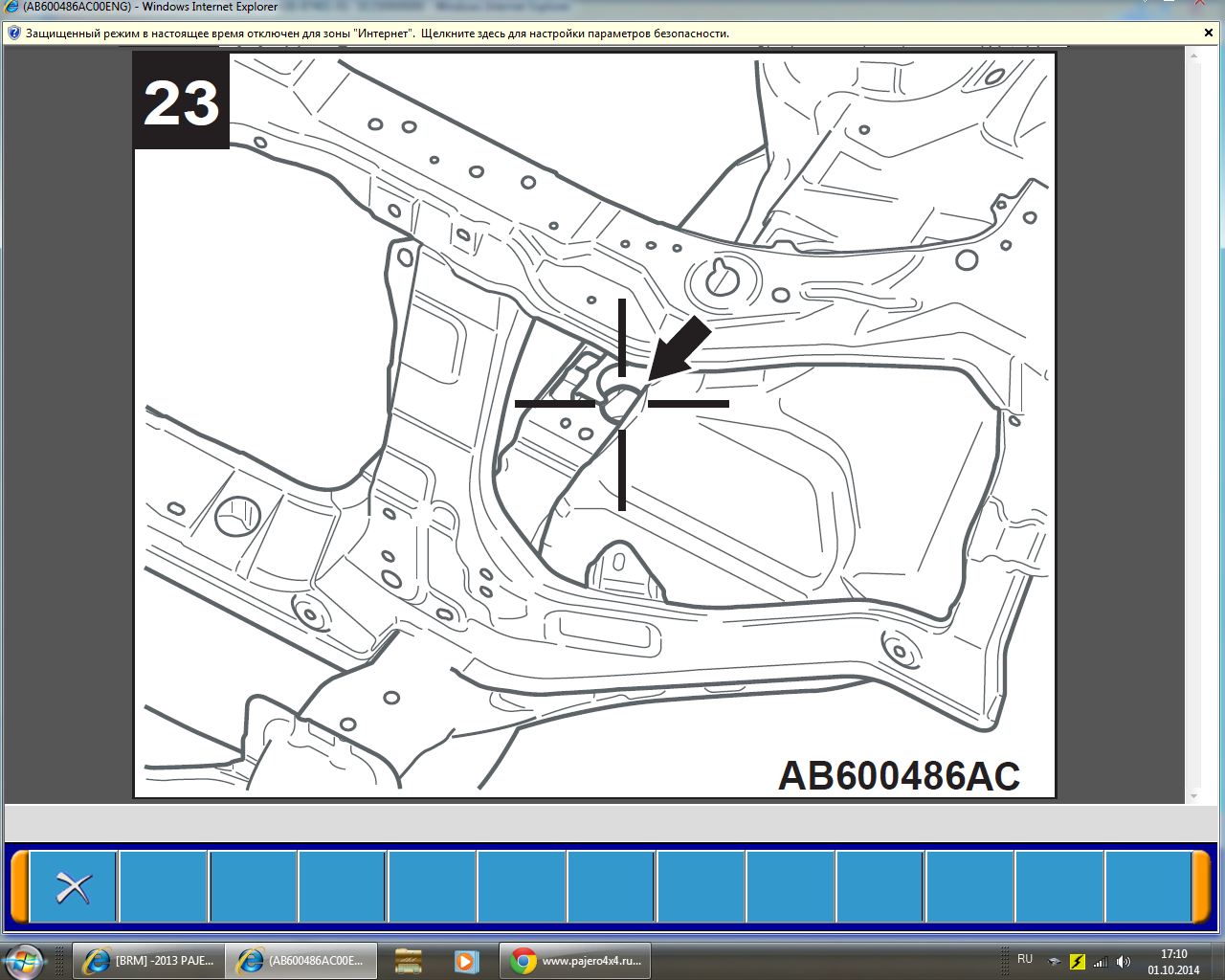

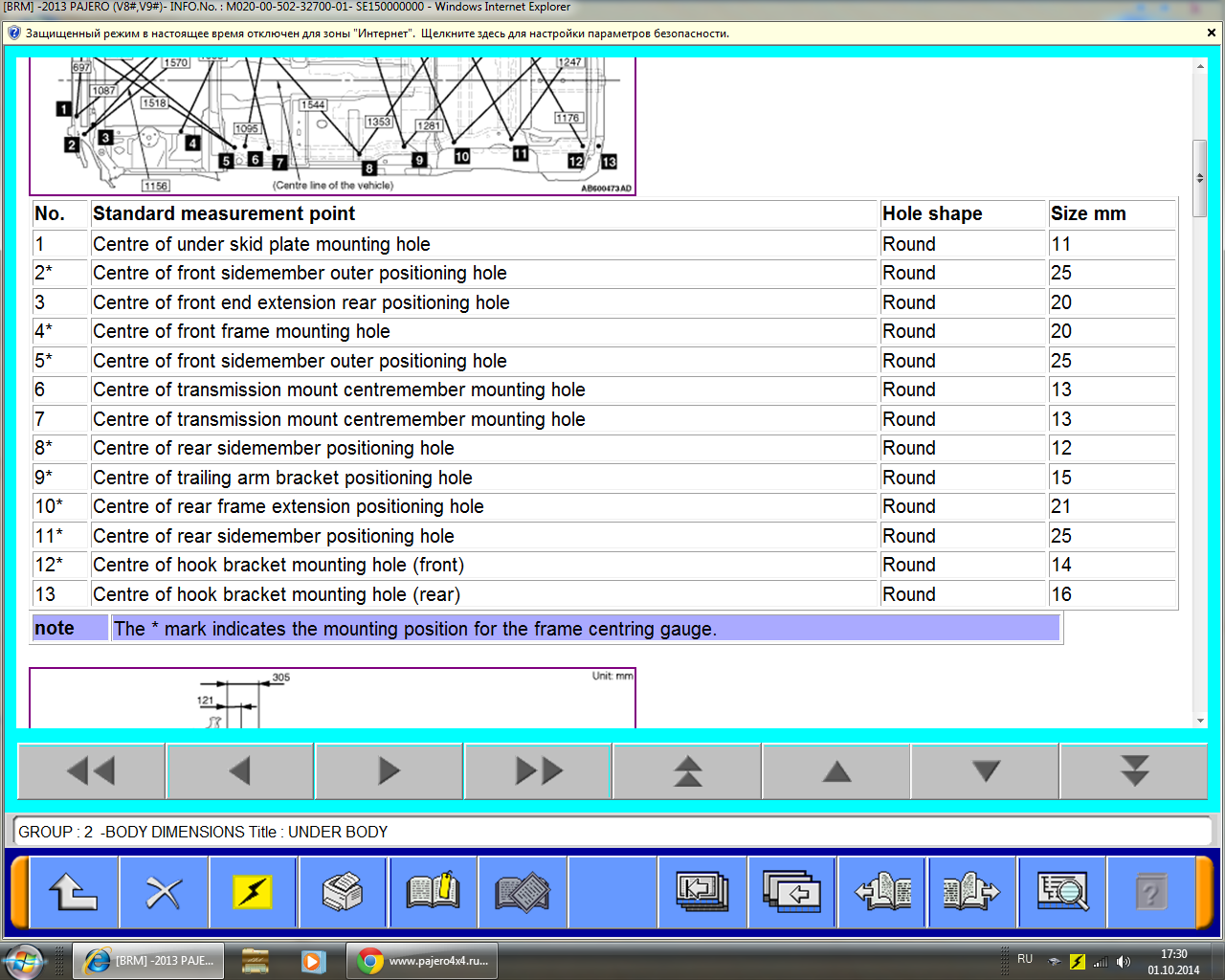

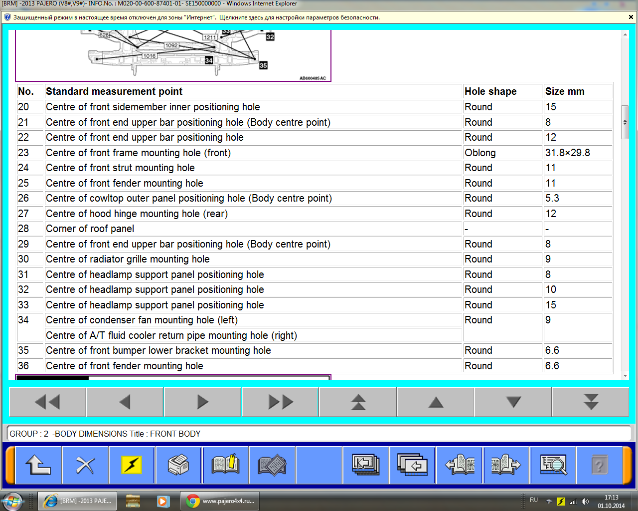

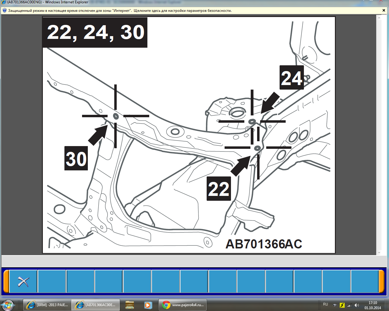

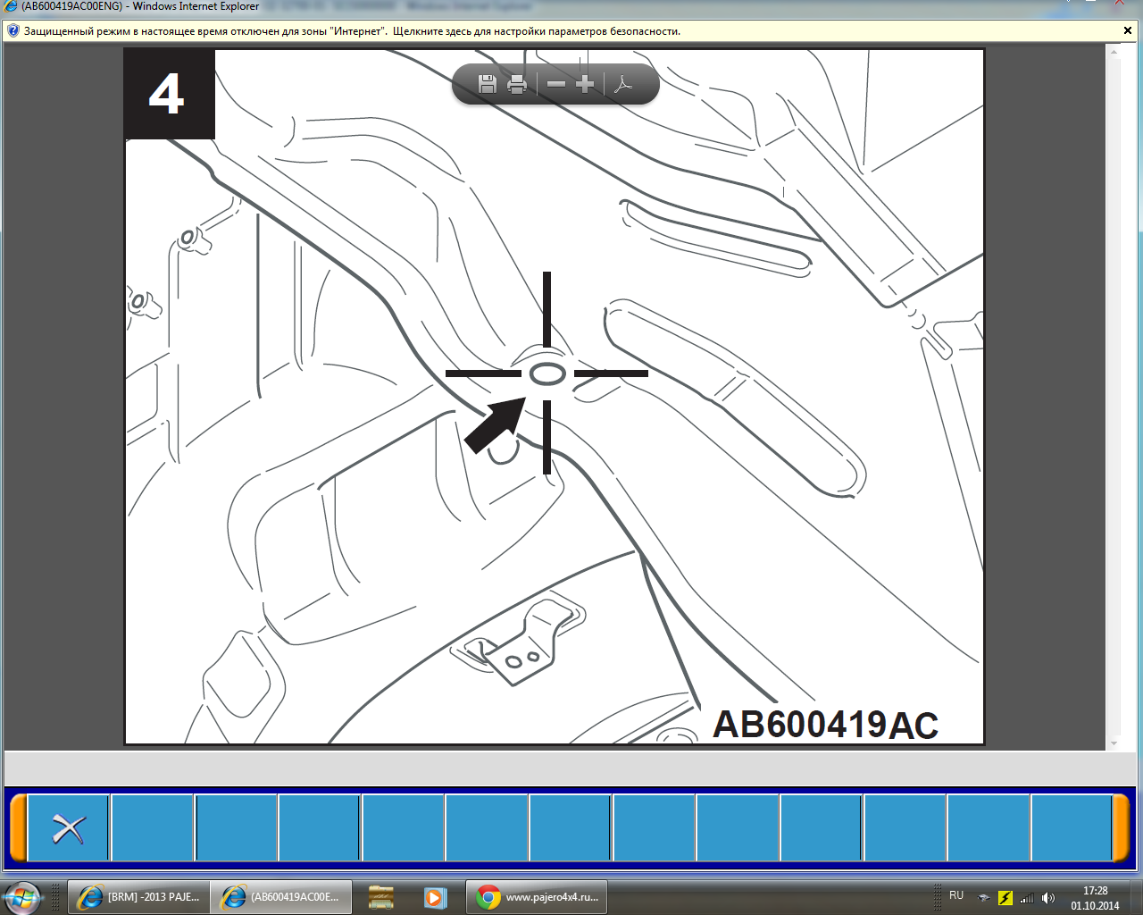

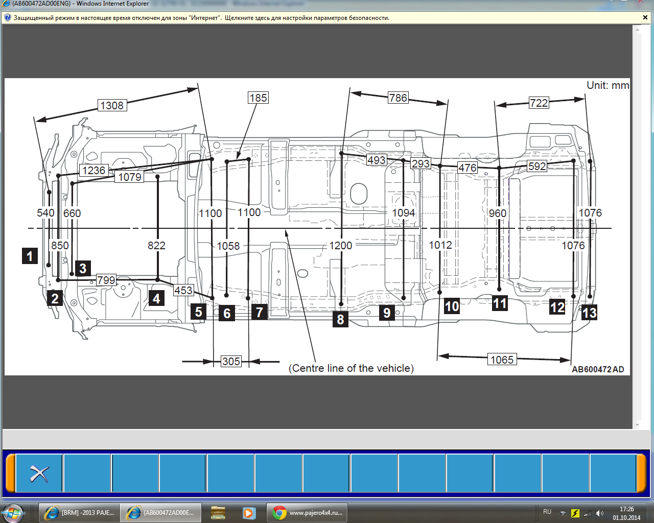

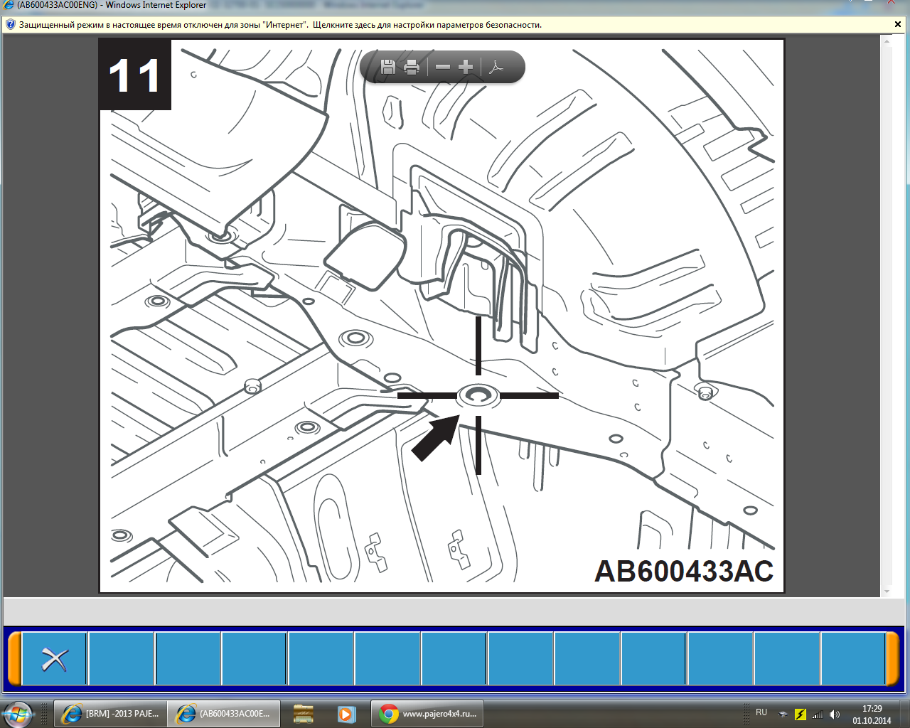

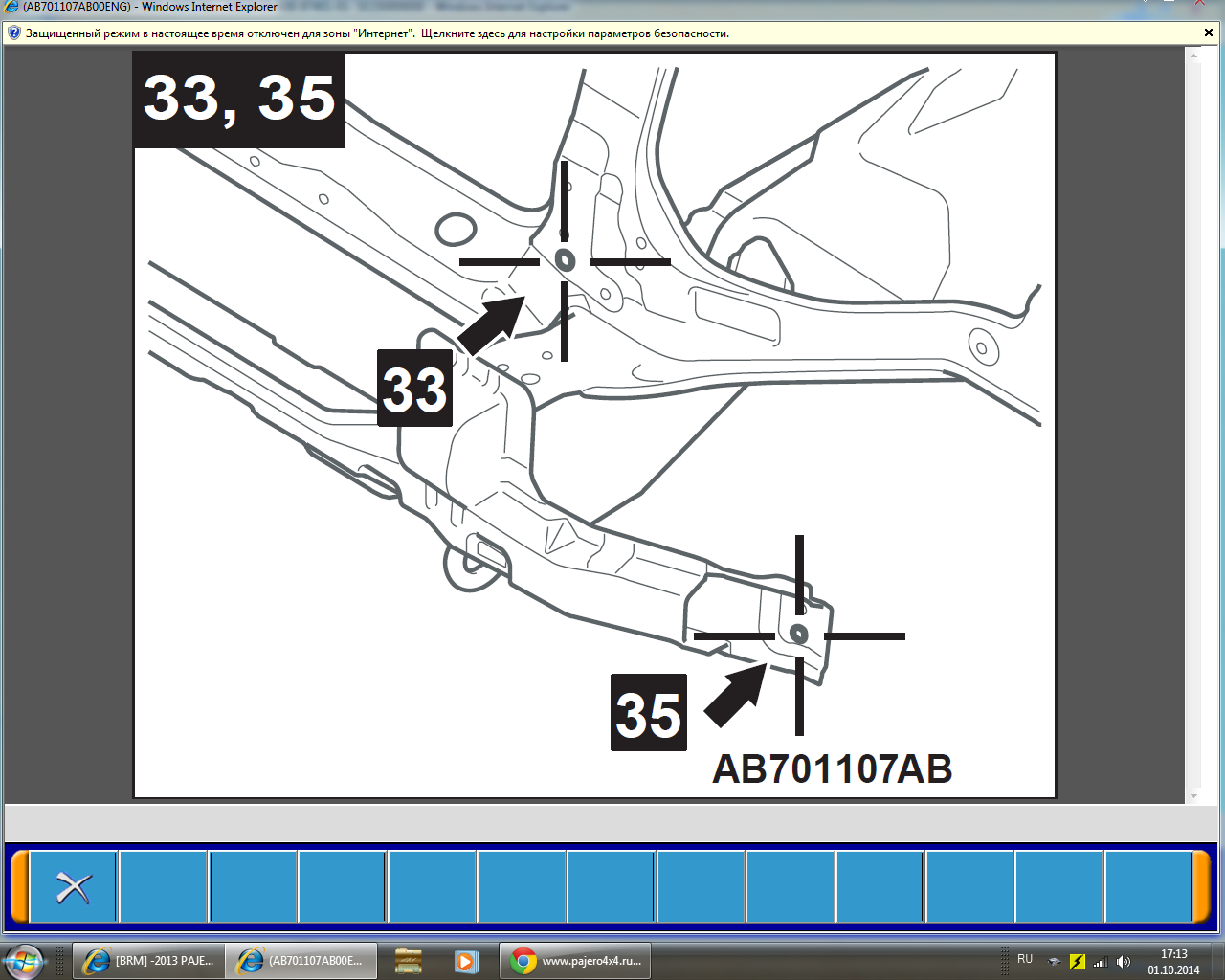

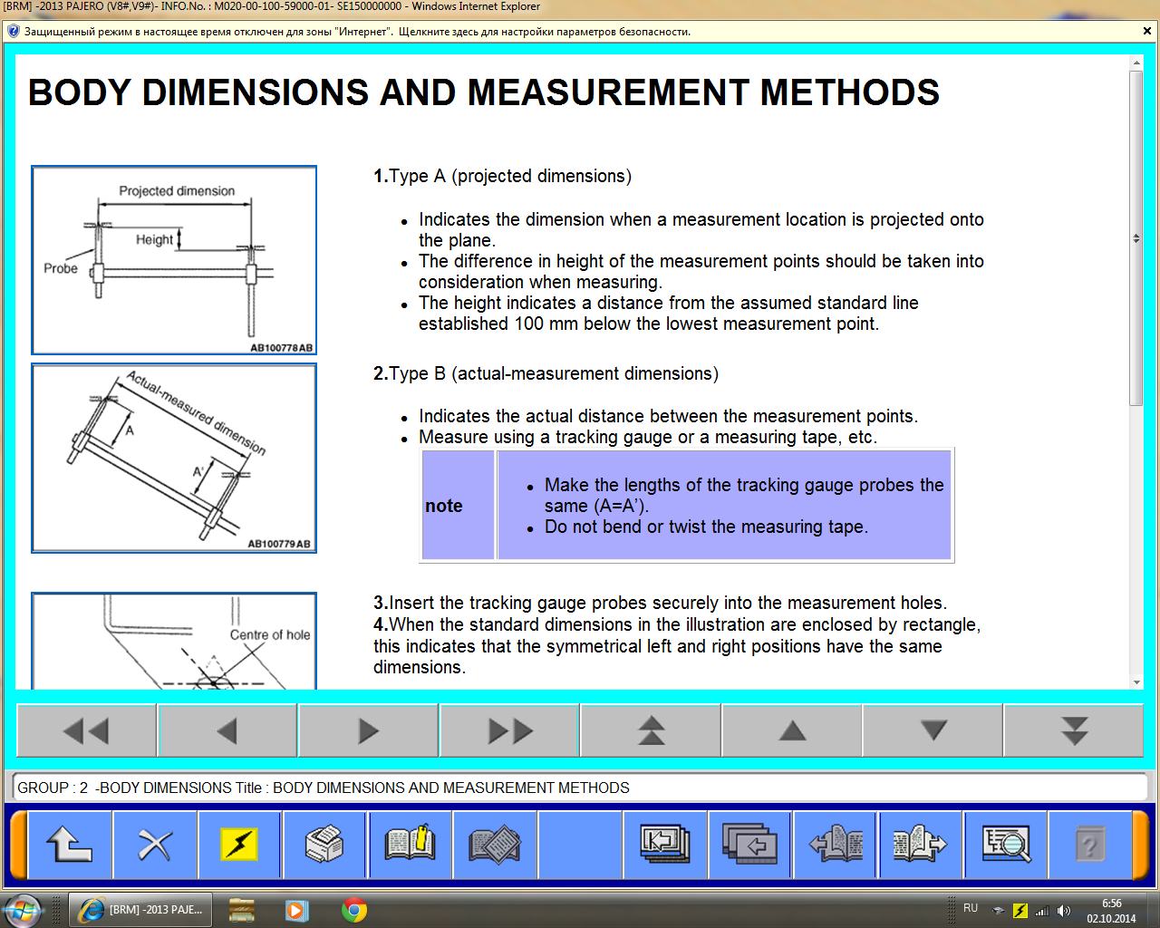

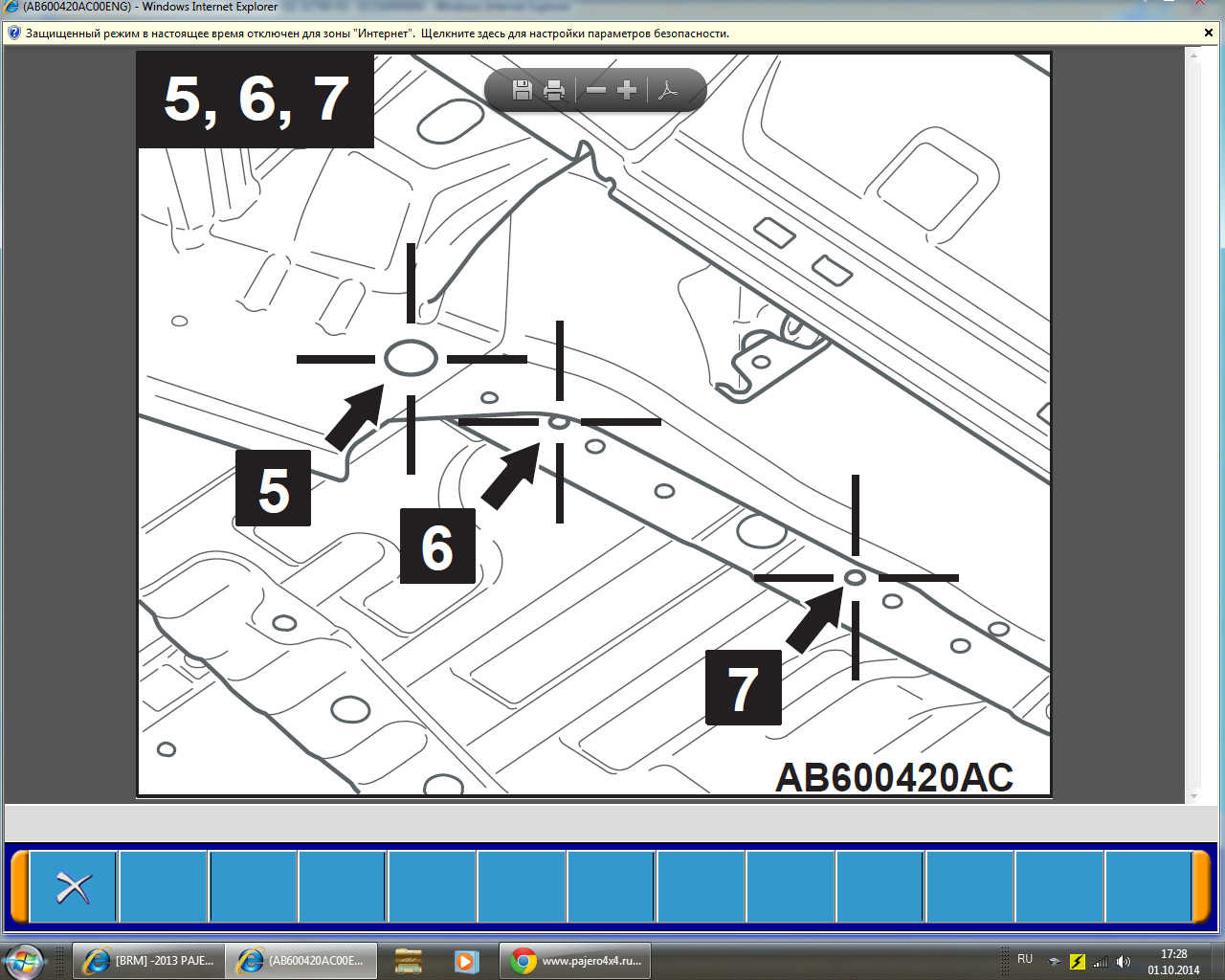

...ие мужики настолько суровы, что микроны "ловят" на глаз)))
ТС. Подойдут эти размеры по морде авто? Если не подойдут, накидаю ещё. Как правильно замеряться, думаю знаете.

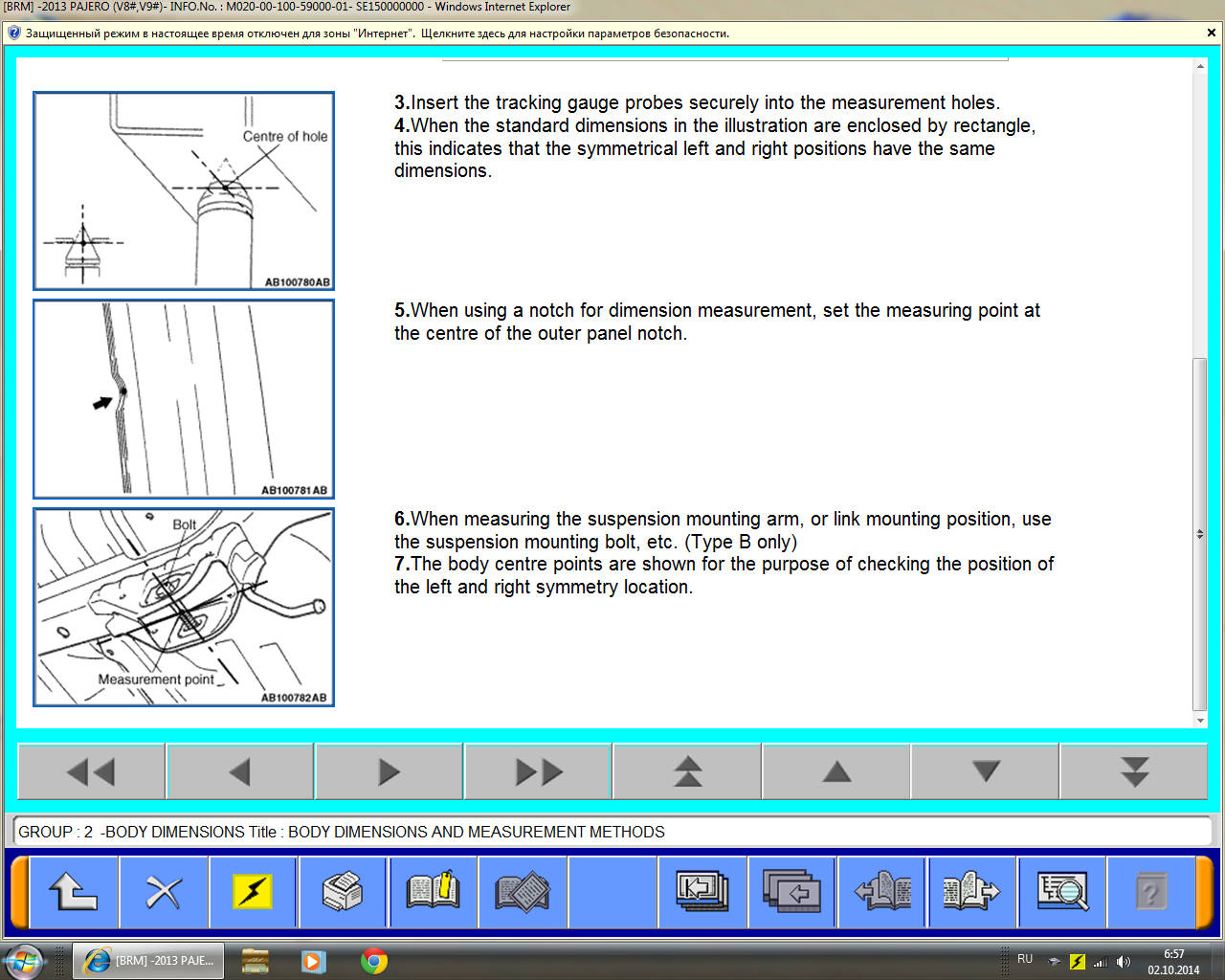

Прод-ие.
Не за что. Тем более проходил через это не теоретически в далёких 90-х))) Удар по сути только в левое колесо, визуально- левая сторона передней подвески, привод, коробка и крыло. Ан нет, и лонжерон пришлось менять.
В подспорье.
