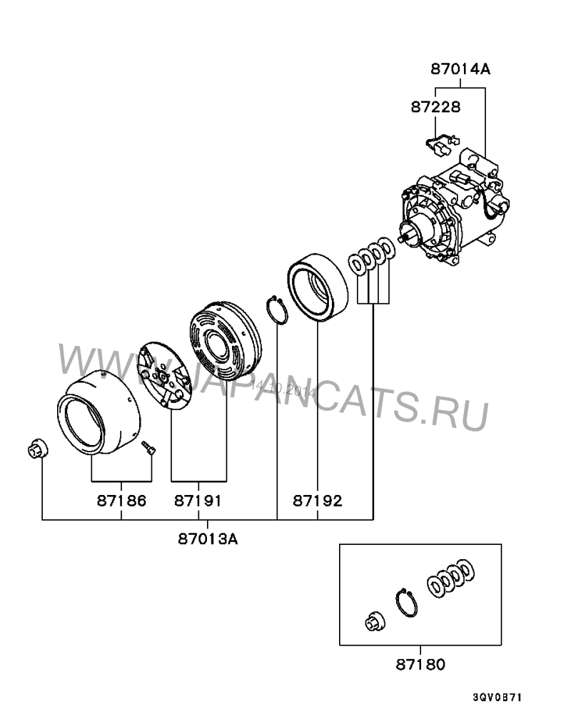

В последний раз слушал. Звук идет, как мне показалось, из муфты кондиционера. Может подносились кольца, 87180 купить и заменить.
