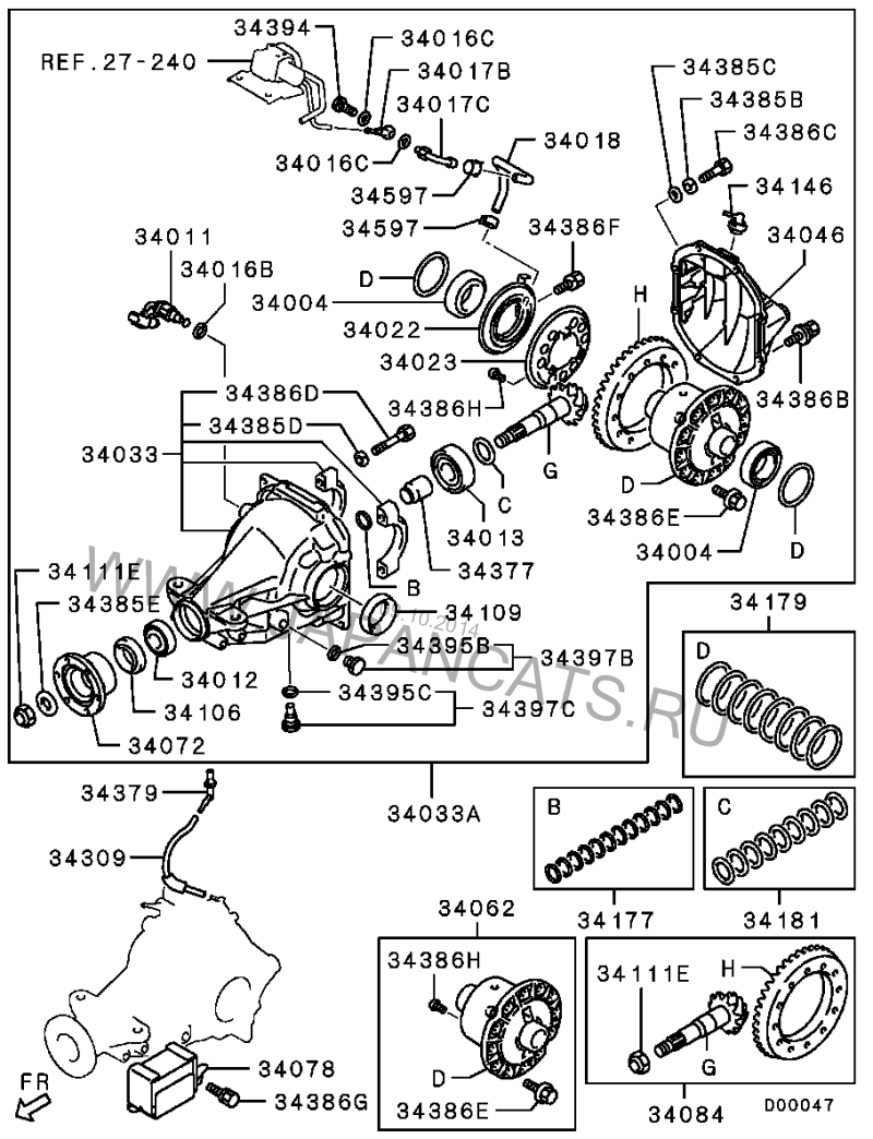

Приветствую!
Периодически при трогании возле дома взад/вперед и при отпускании/нажатии педали газа в движении стал замечать глухой одинарный стук, почти такой же как при подключении полного привода. Глянул под машину, а там хвостовик заднего диффа в масле. Расстроился...пробег всего 80 т.км., думаю рановато ещё ему.
Ну да ладно. Заказал уже оригинальный сальник в одном очень популярном интернет магазине за 450р. Судя по каталогу откручиваем кардан, выкручиваем центральную гайку, которая держит фланец на вращающейся оси, снимаем фланец, меняем сальник, собираем.
Есть 3 вопроса:
1. На сколько просто/сложно снимется фланец.
2. Чем череваты эти стуки для диффа. Или когда масла мало они могут появляться и вроде не должно быть сильно страшно(пока)? Но надо скорее доливать масла. Или кирдык шестерням уже и разбирать смотреть?
3. Есть ли на нашем дифференциале сапун, при засорении которого могло создаться избыточное давление и давануло сальник?
Есть 3 вопроса:

1. Не сложно (конечно хоть маленькое представление если есть)
2.В основном стуки это не есть хорошо (как то поверхностно ответил) )))
3. есть он под №34146. его еще надо умудриться засрать
Может там уже биение есть...(под машиной был?) и поэтому сальник и потек. Это мысли в слух

Ещё меняем распорную втулку 34377 она одноразовая .

не совсем понятно, но когда меняешь сальник до этой втулки далеко.Ronnie O'Sullivan писал(а):Ещё меняем распорную втулку 34377 она одноразовая .
Там от сапуна трубка резиновая вверх идет, забить его просто нереально.Lebed писал(а):А может проще сразу купить новый авто?))) Или всё таки сначала прочистить сапун, отмыть масло очистителем тормозов, долить масло и поездить- посмотреть некоторое время?

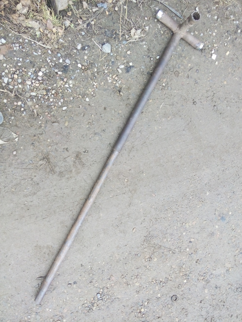

На 36
u3max
- Сообщения: 24
- Зарегистрирован: 31 авг 2013, 09:11
- Двигатель:: Дизель 3.2 200Hp
- Откуда: Красноярск
Re: Сальник хвостовика заднего дифференциала НУЖЕН СОВЕТ
Да, гайка на 36
Закручивал вот той фигней: с трубой метра 2.
Год назад уже затягивал гайки. Но вот что интересно, когда надел на эту гайку этот чудо-ключ и тихонько покачал влево-вправо, я услышал именно тот стук, который периодически возникает при переключении D-R. И именно тот же стук был, когда затягивал гайку со второй стороны. Прежде чем затягивать, гайку сначала ослабил и простучал ступицу молотком (не сильно).
В общем буду тестить пару дней.
Надеюсь не перетянул...момент вроде 220 нм, но фиг его знает сколько там даванул.
