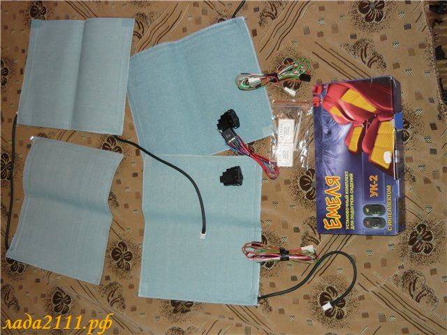

Вообщем зима на носу , внедряем попогрей в сидули . Сидульки штатно без попогрея так как тканевые .
Было куплено 2 года назад , комплект ЕМЕЛЯ УК 1
Коробка и сам комплект(с нета,свою коробку выкинул )

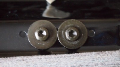

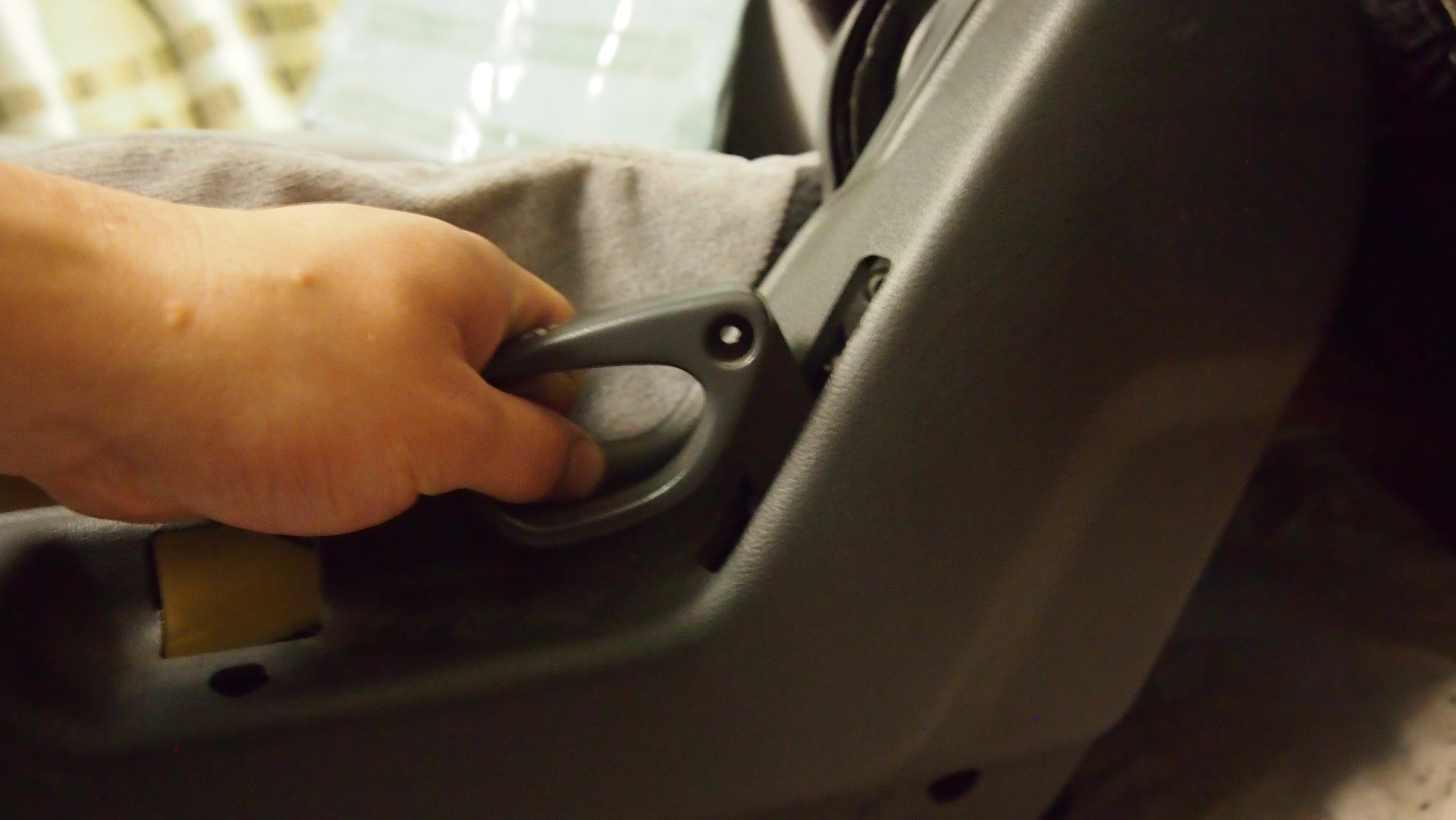

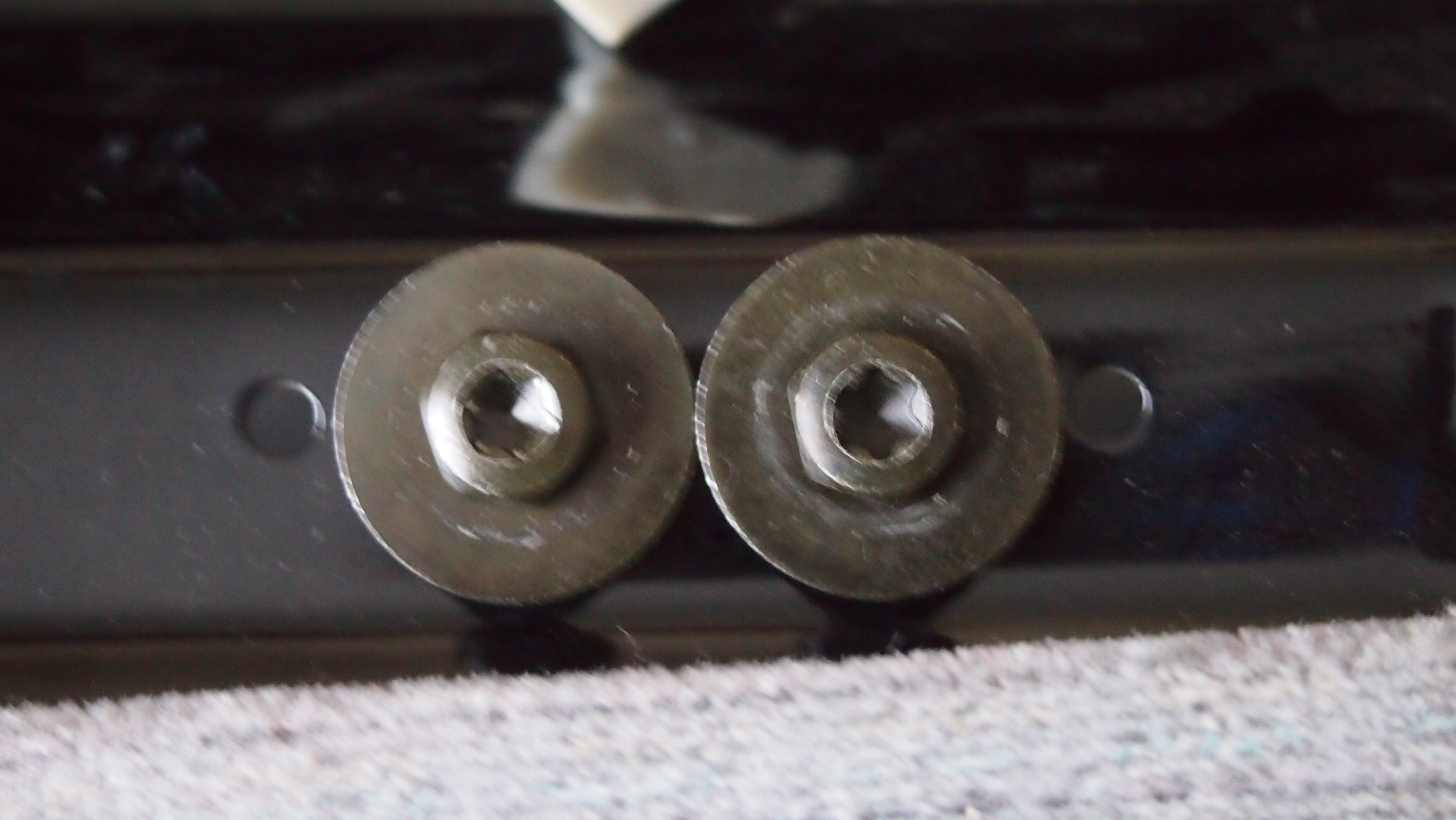

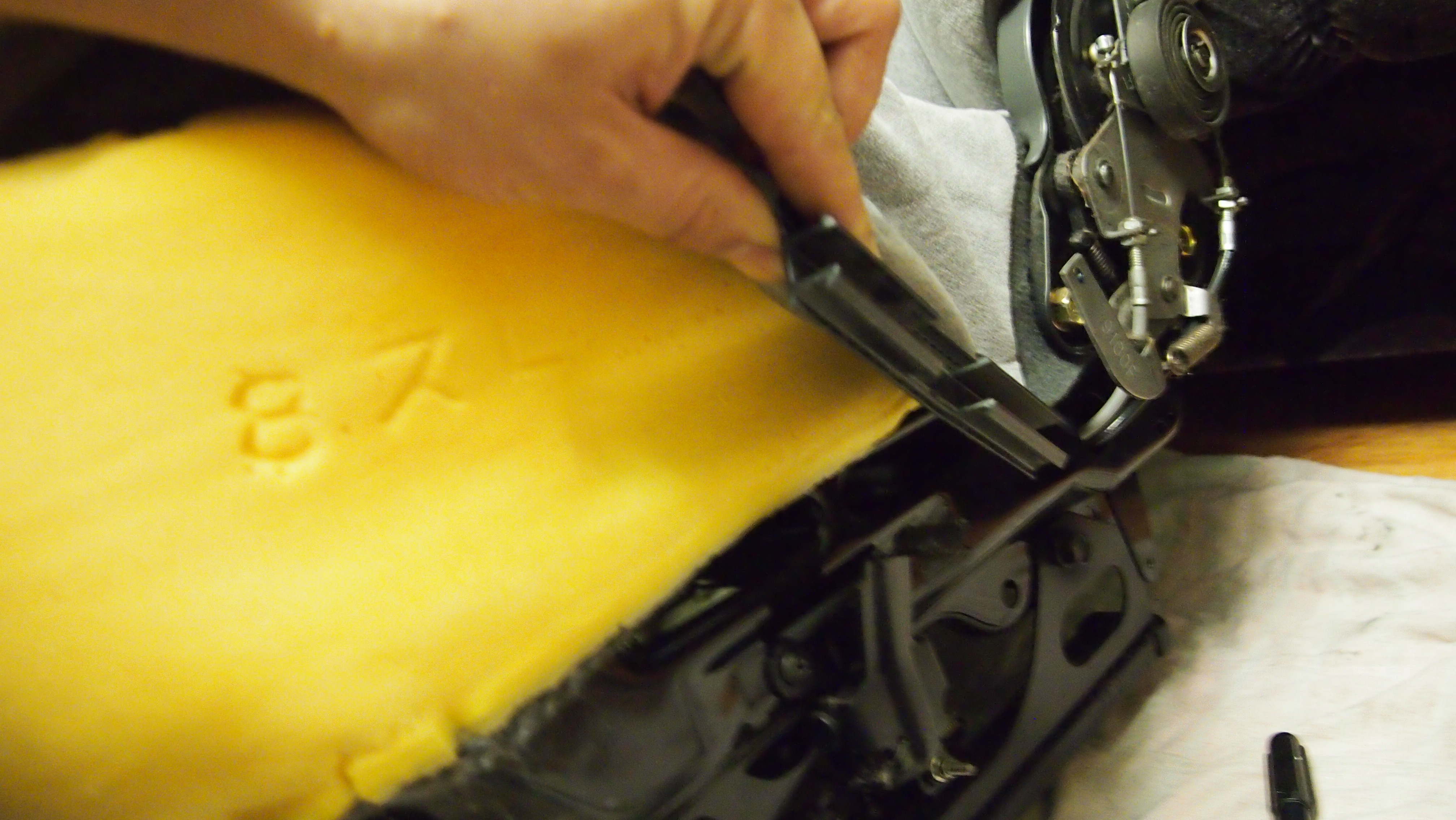

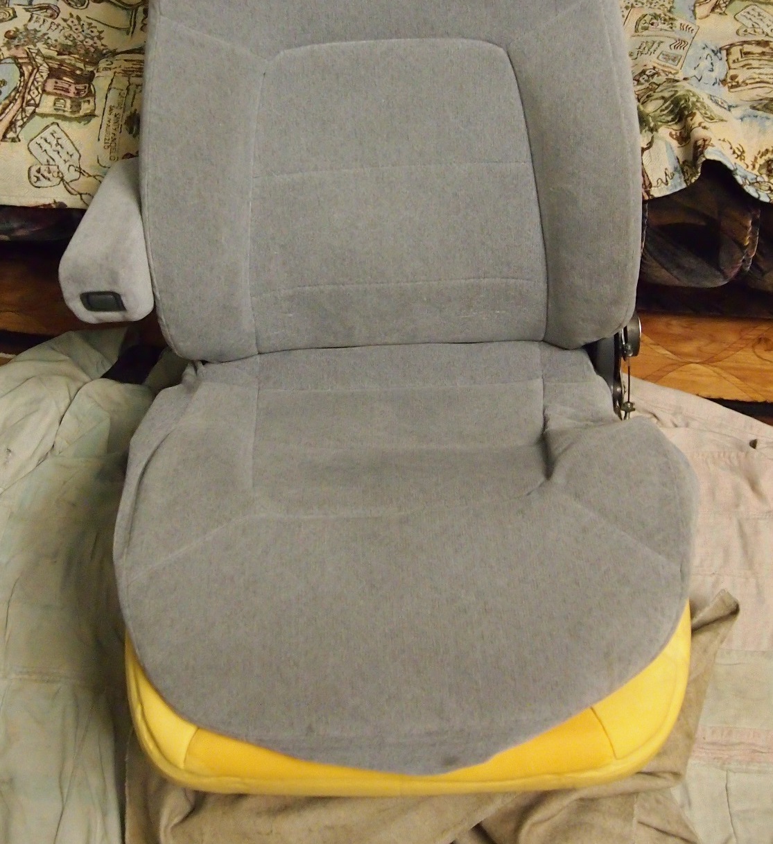

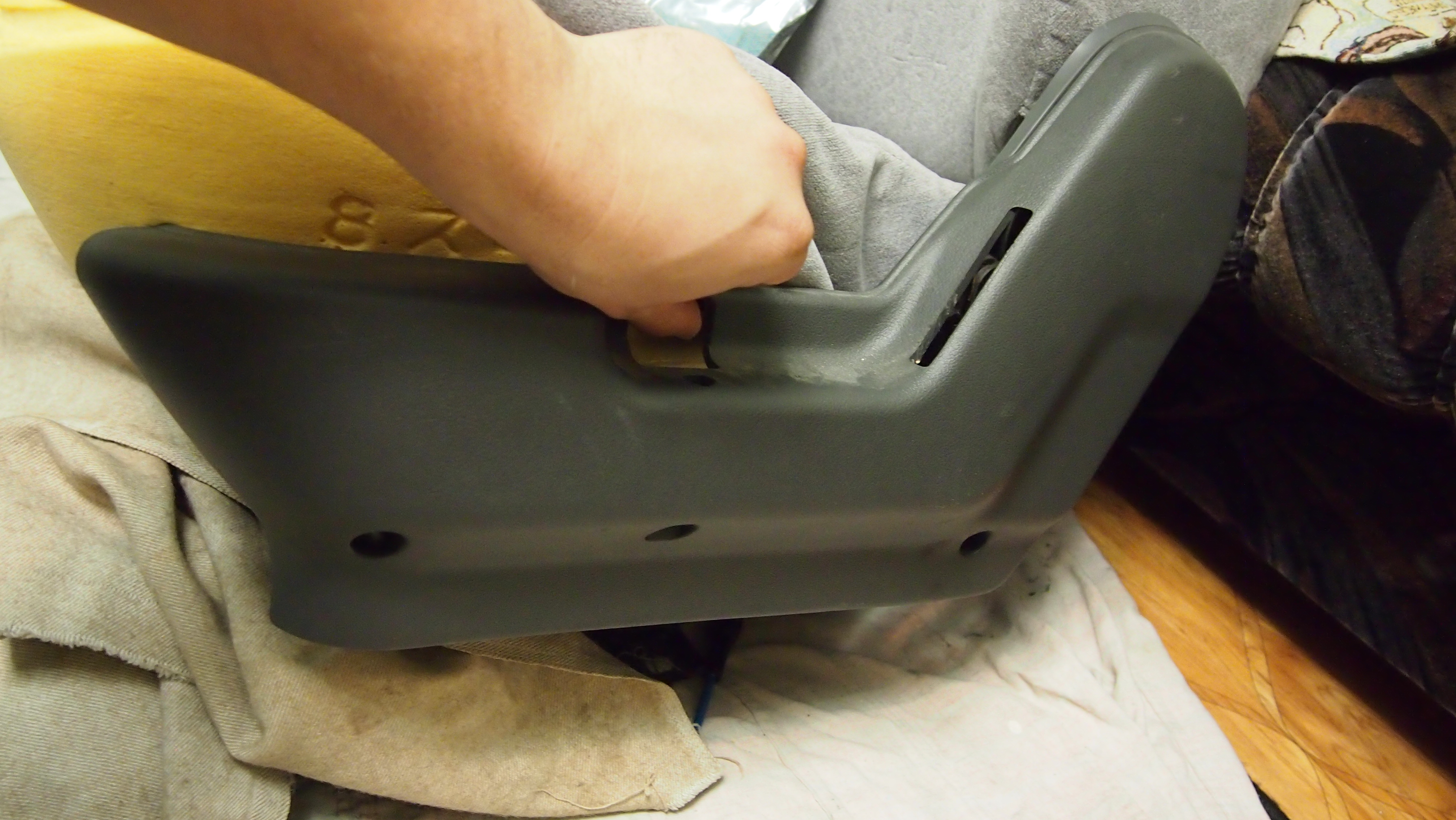

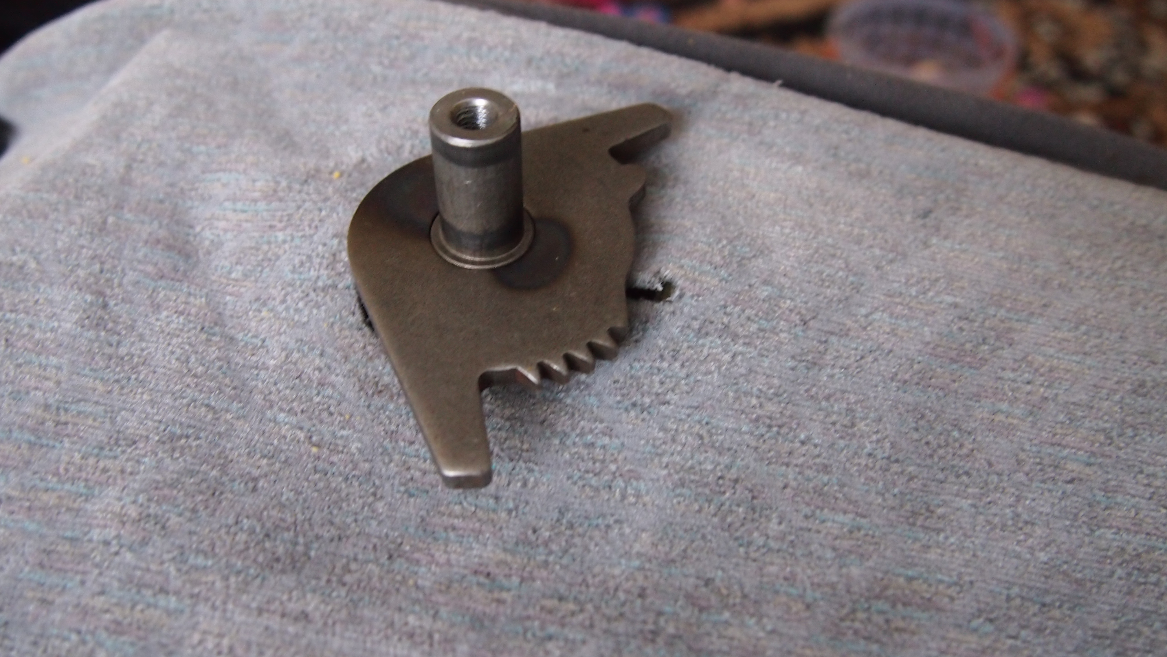

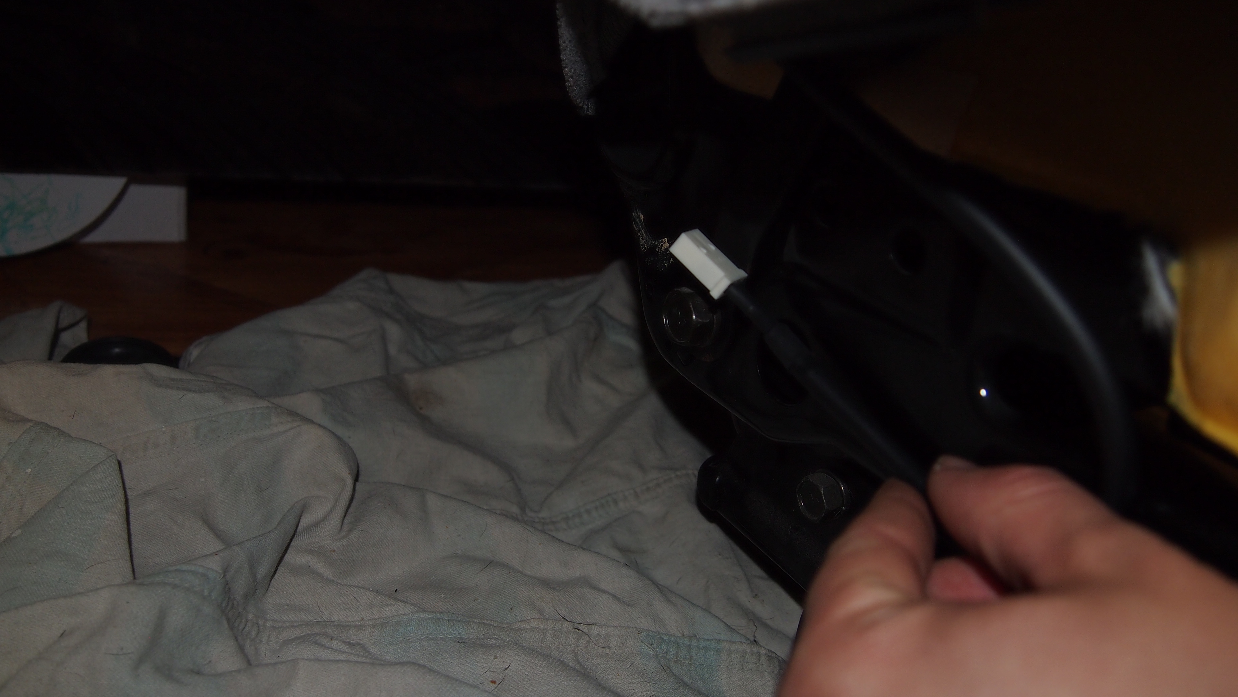

Снимаем сидулю , 4 болта на 14 . оброщаем внимание на штекера (у меня не было )
Откручиваем ручки регулировки положения сидения,(1 болтик, на каждой ручке)
Снимаем боковую накладку (2 болтика )

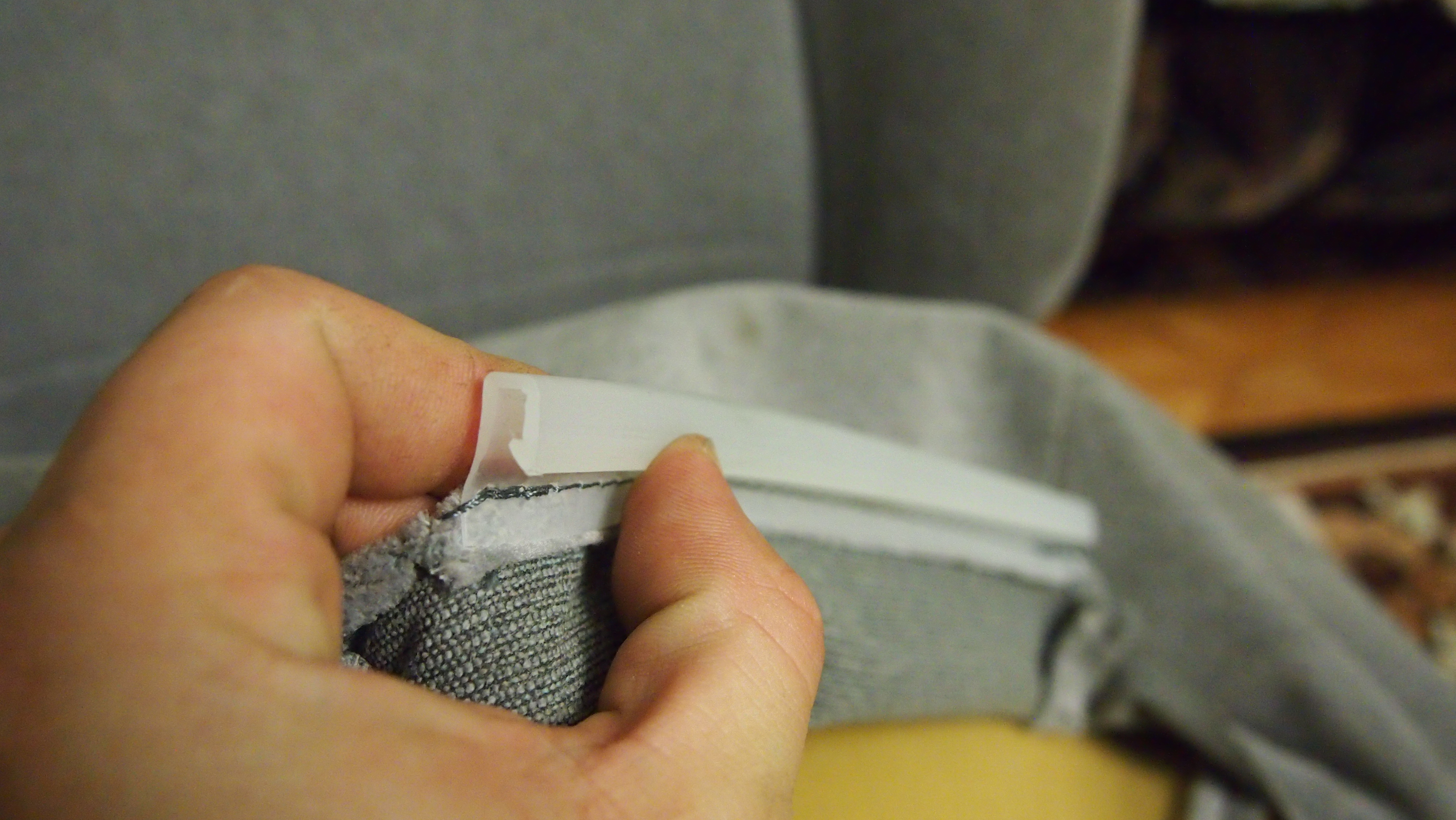

Отщелкиваем пластиковые фиксаторы

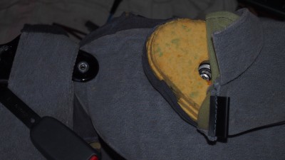

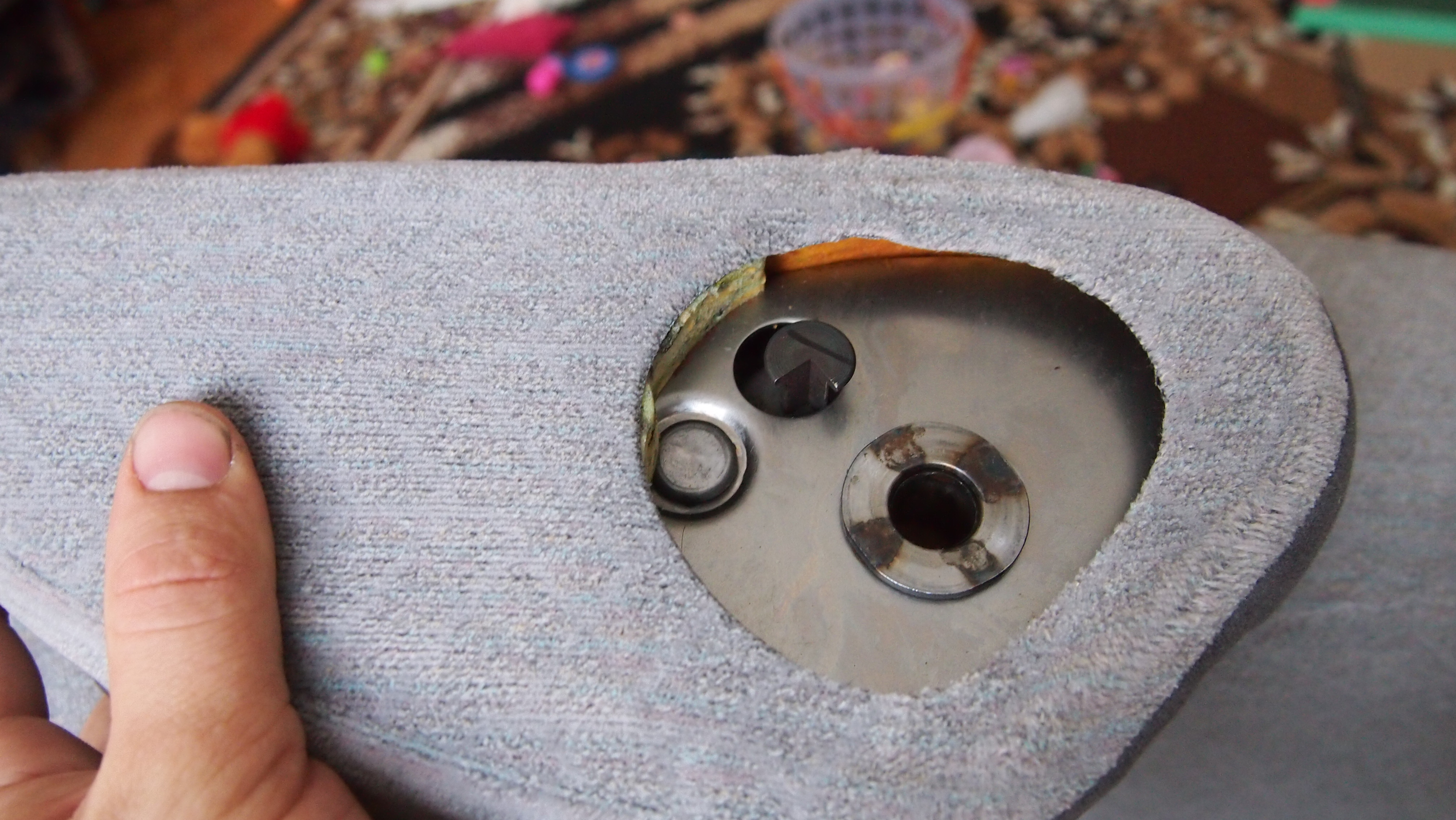

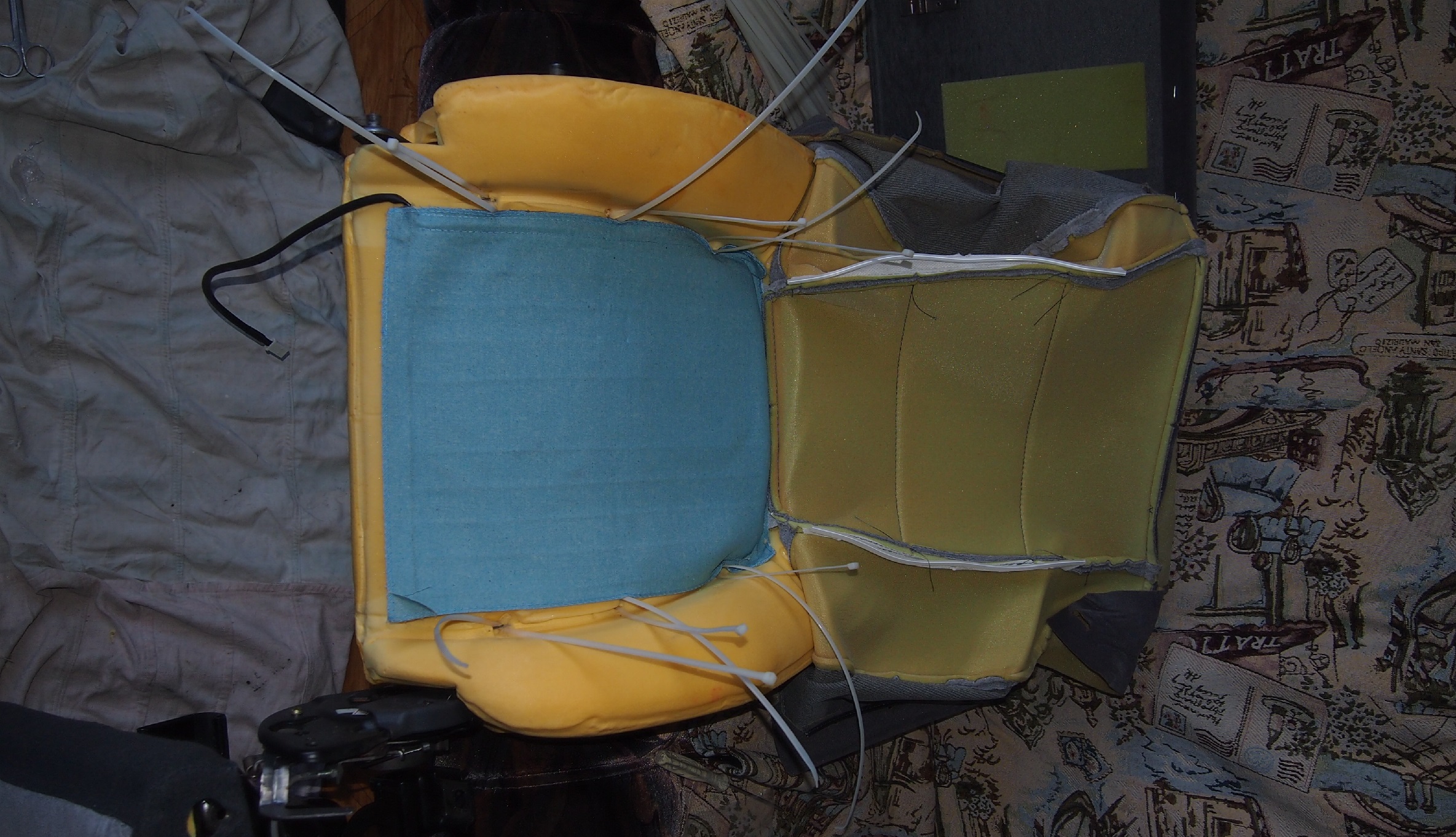

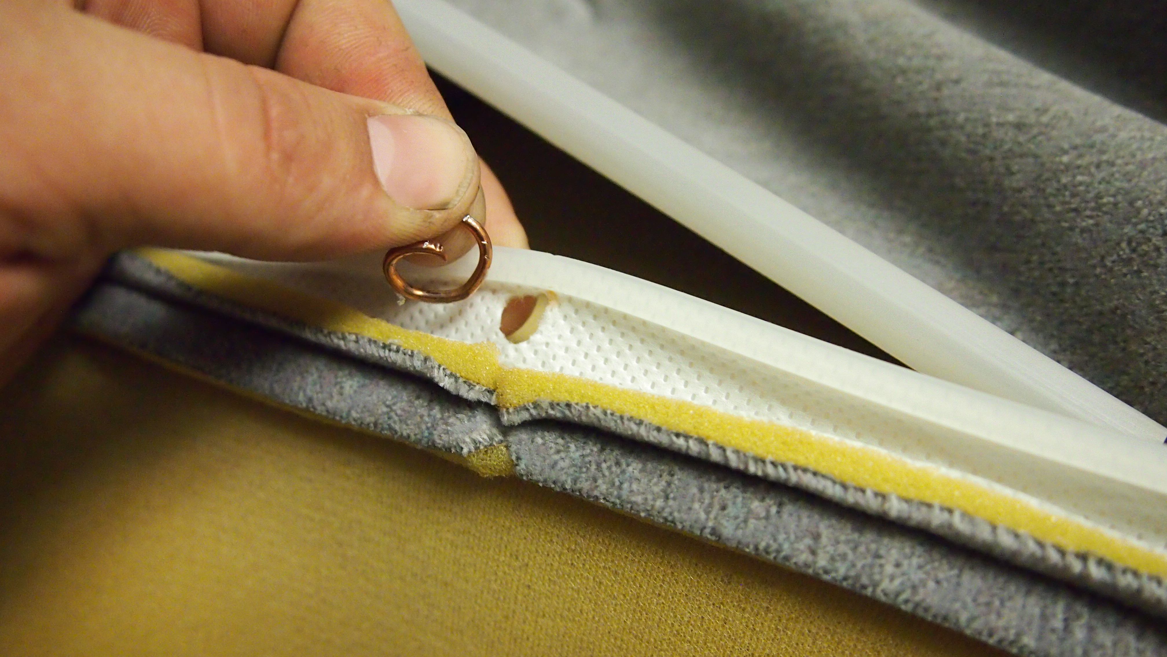

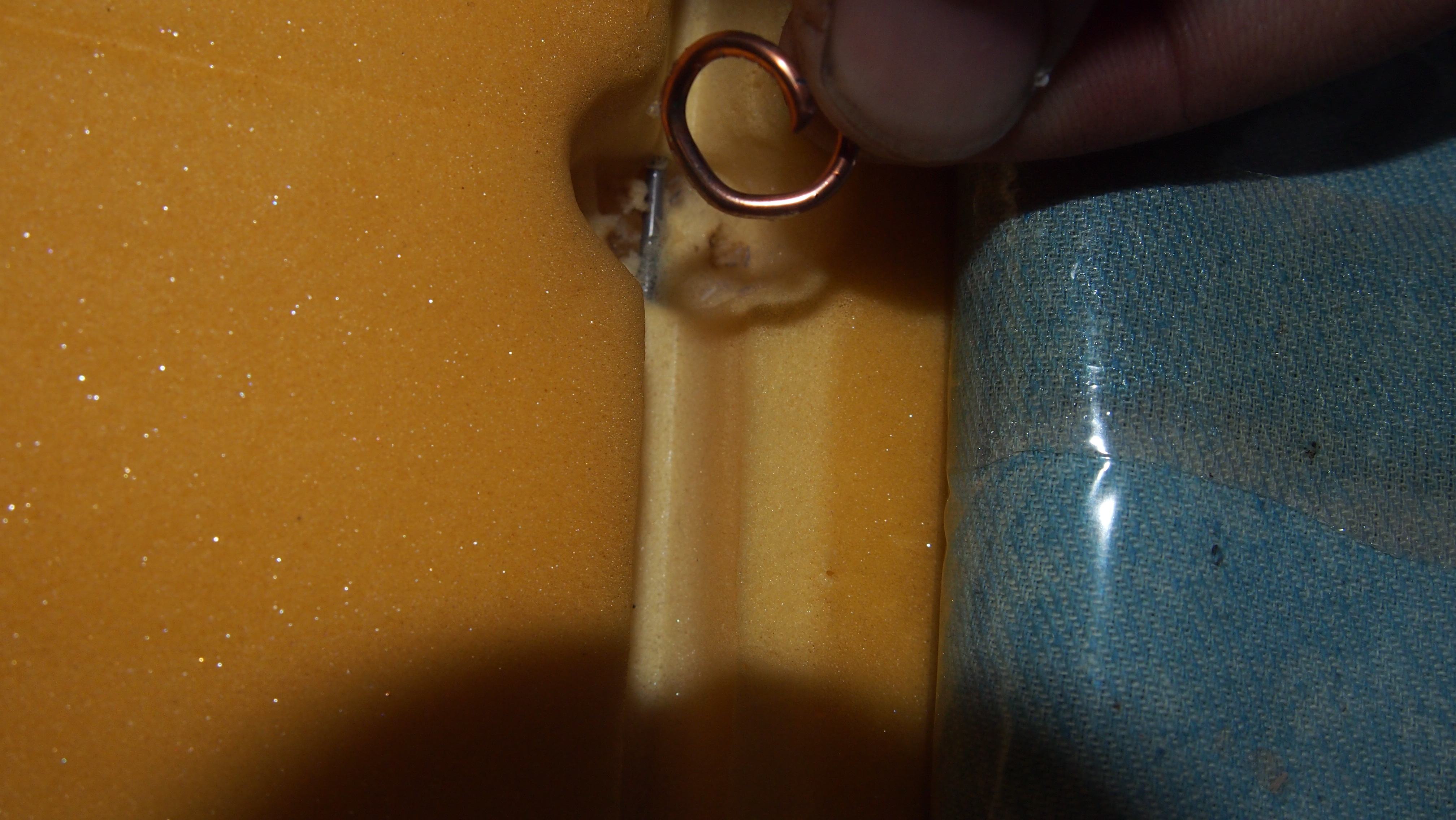

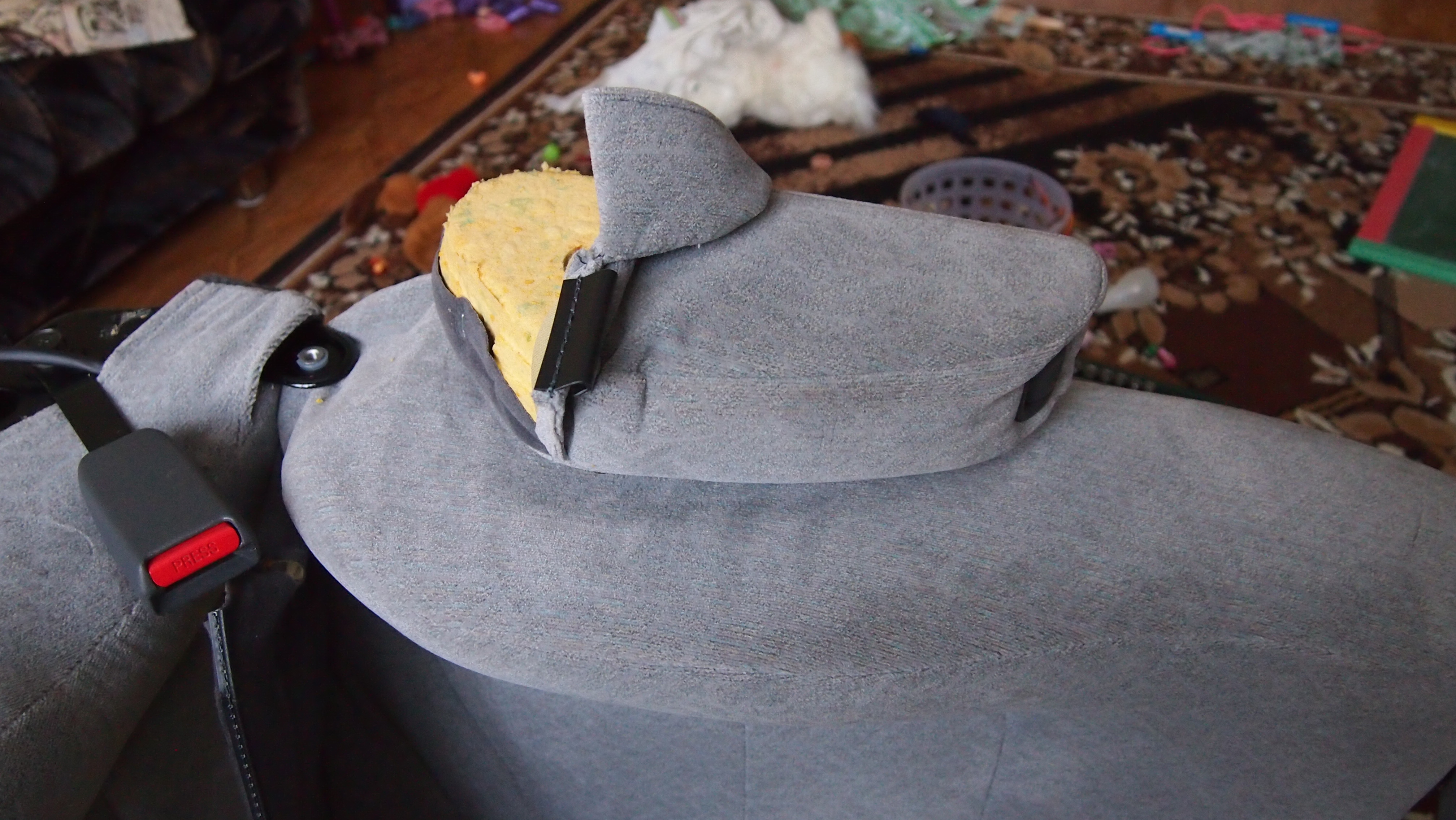

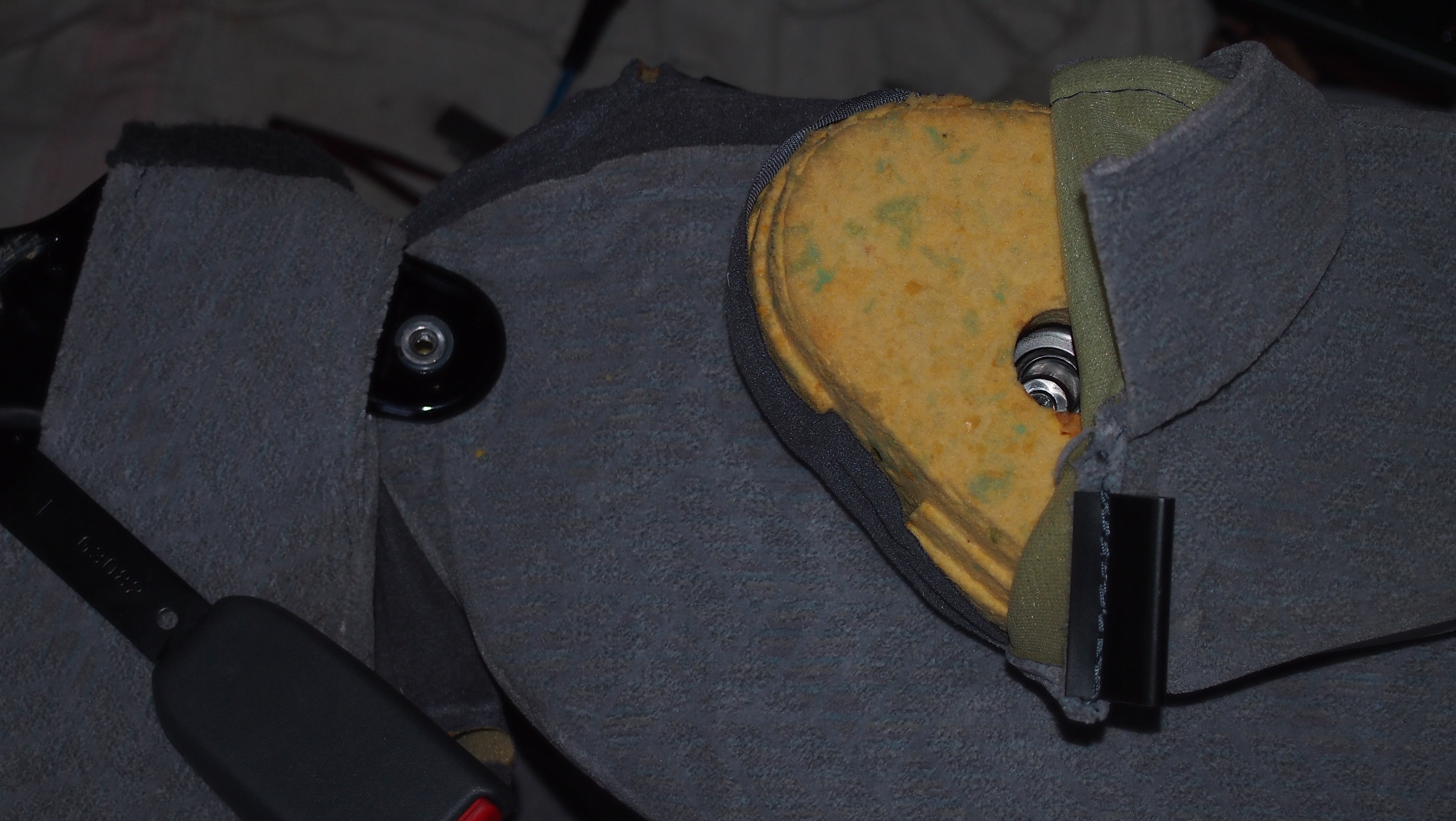

Далее геморный процесс по отсоединению медных колечек , аккуратно !Главное не оторвать пластиковый гребешок )))

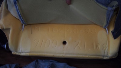

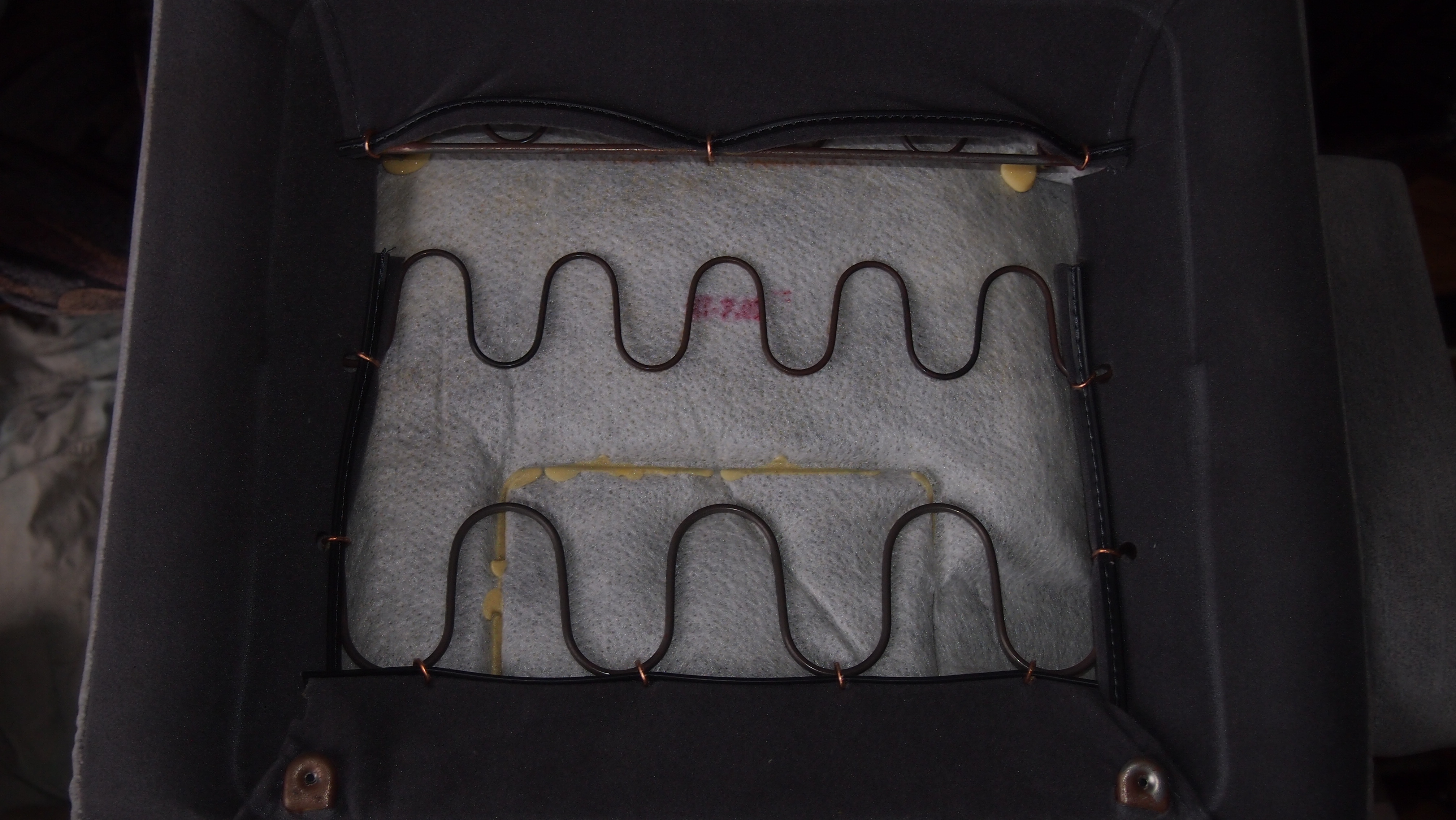

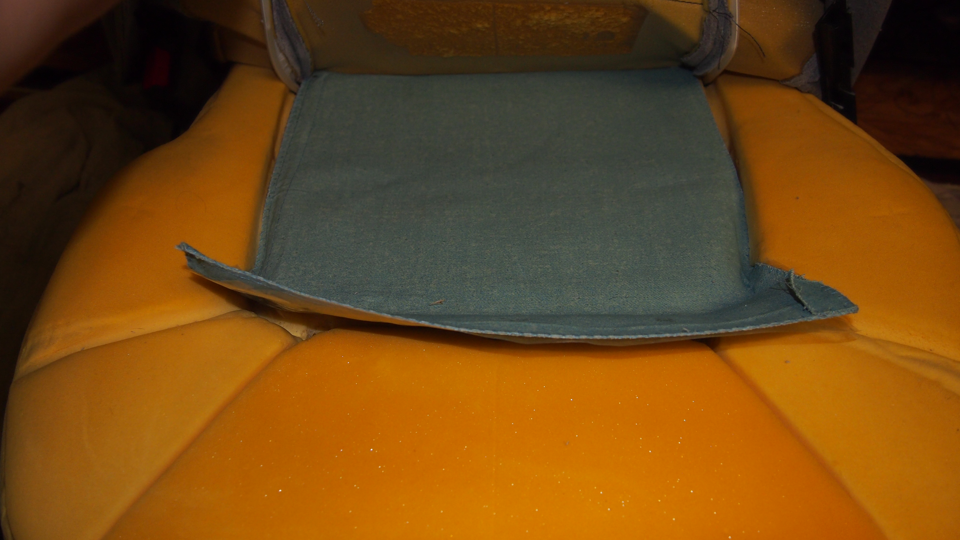

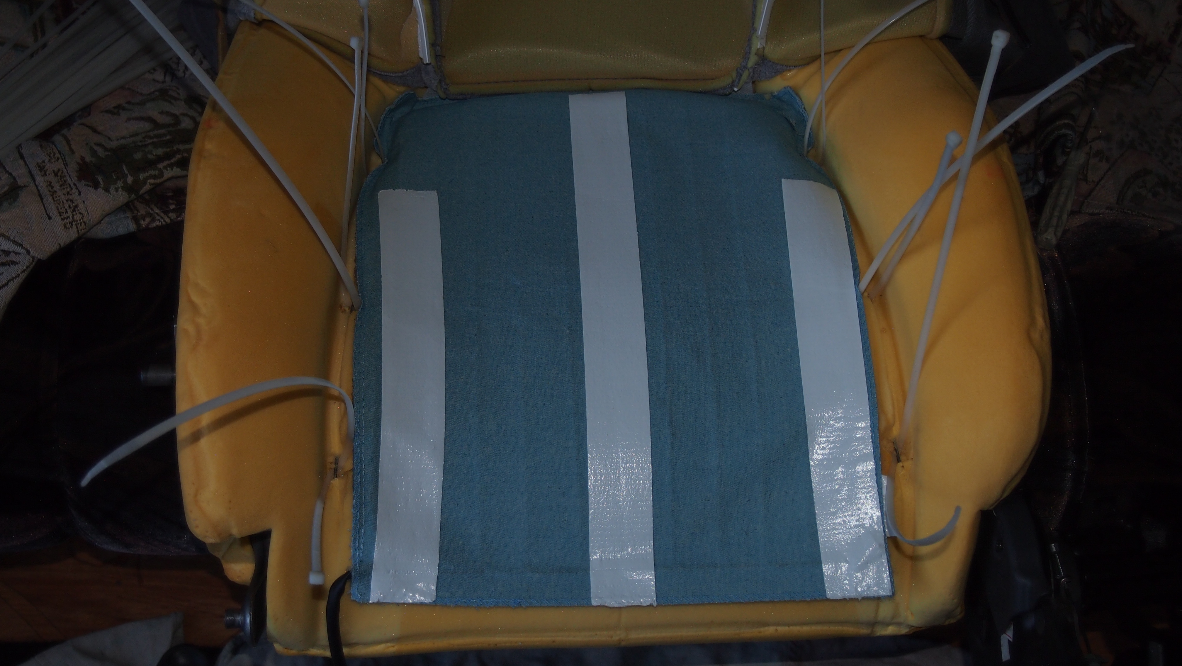

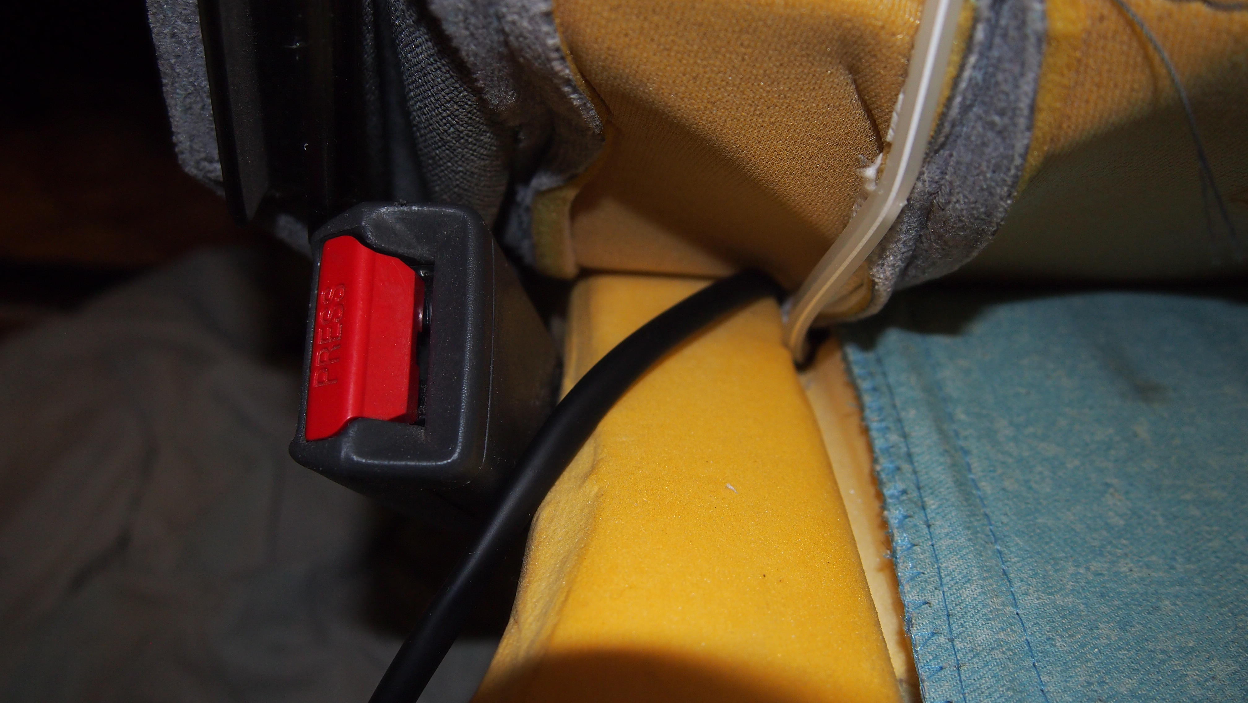

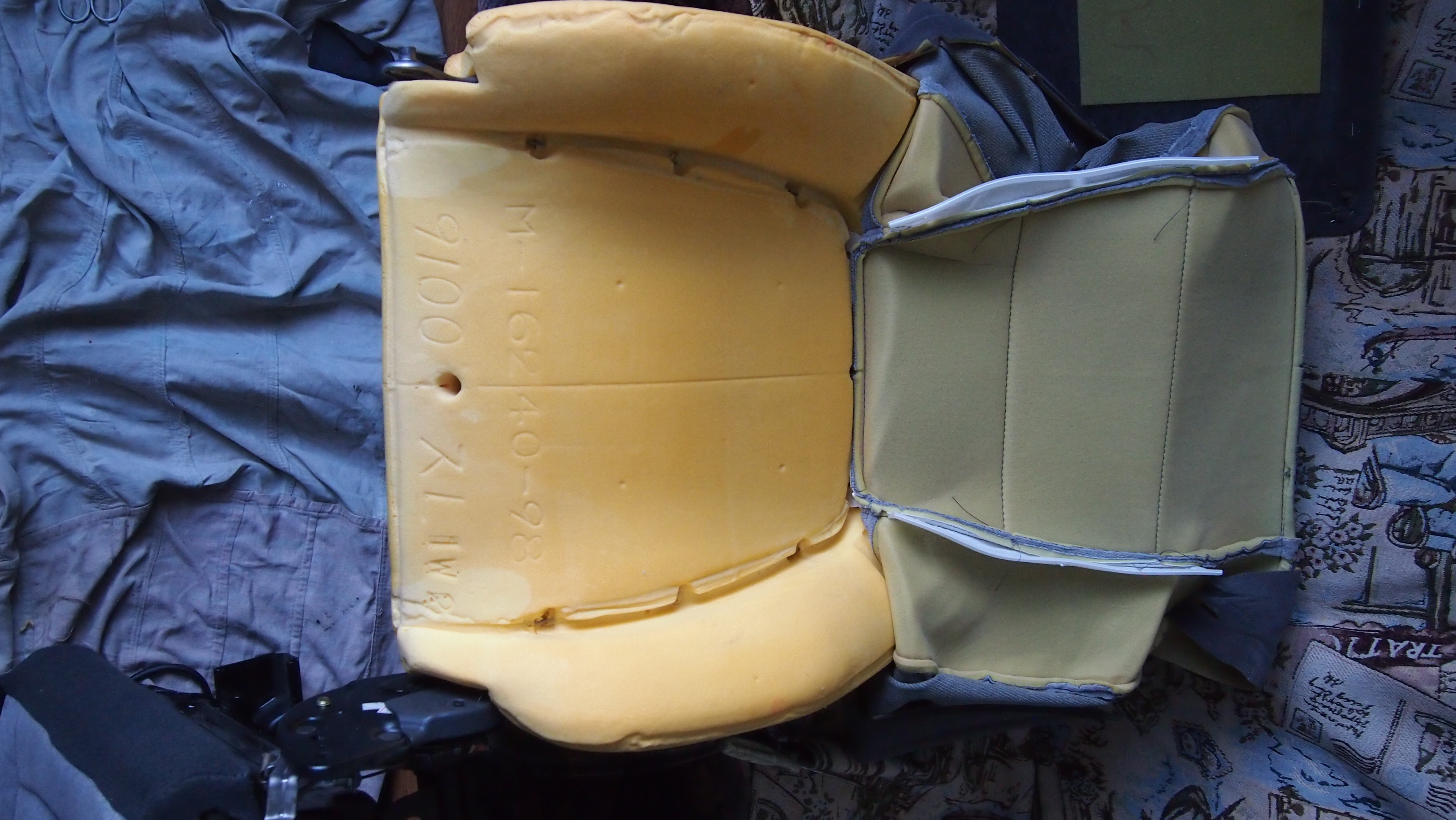

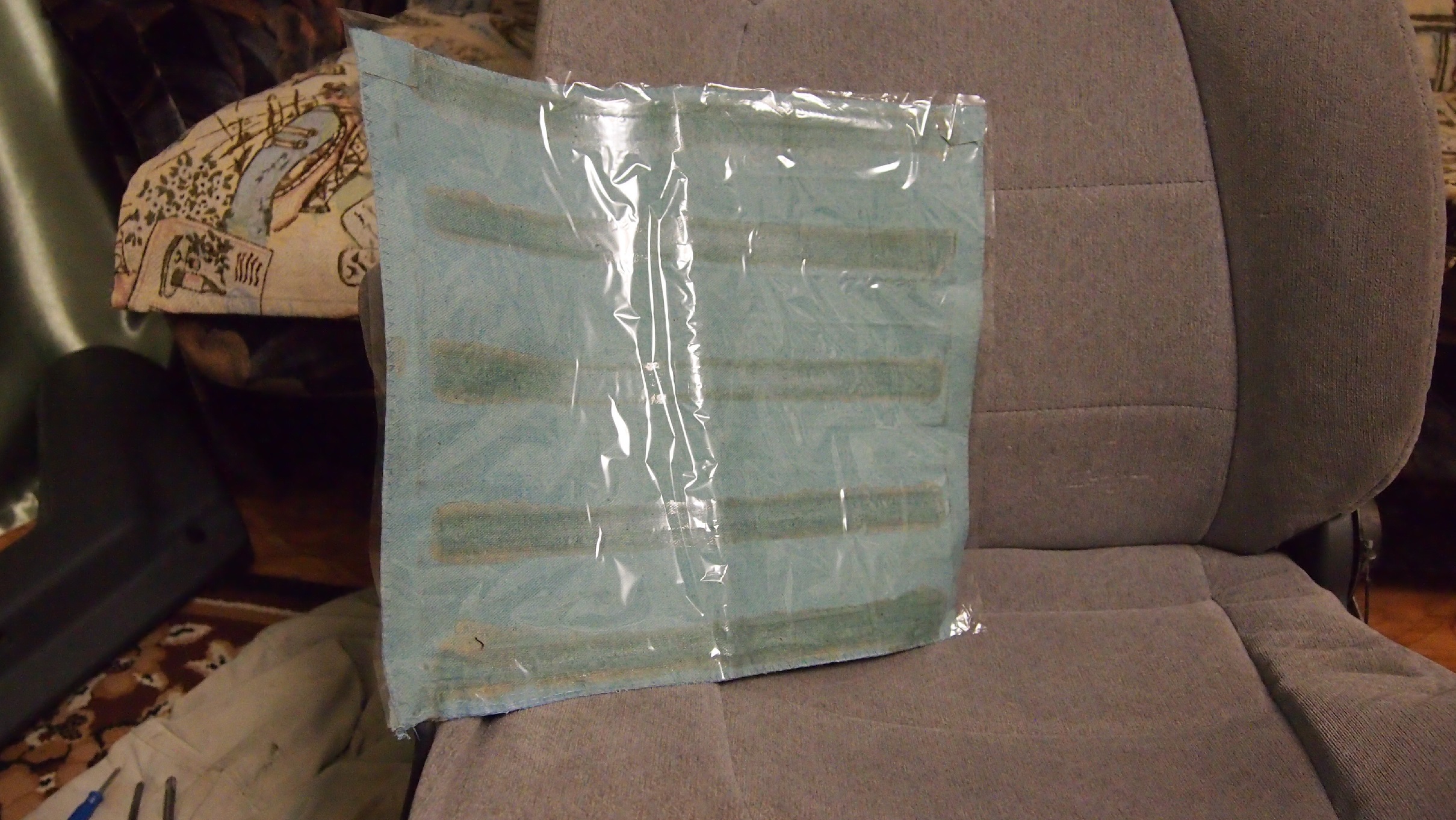

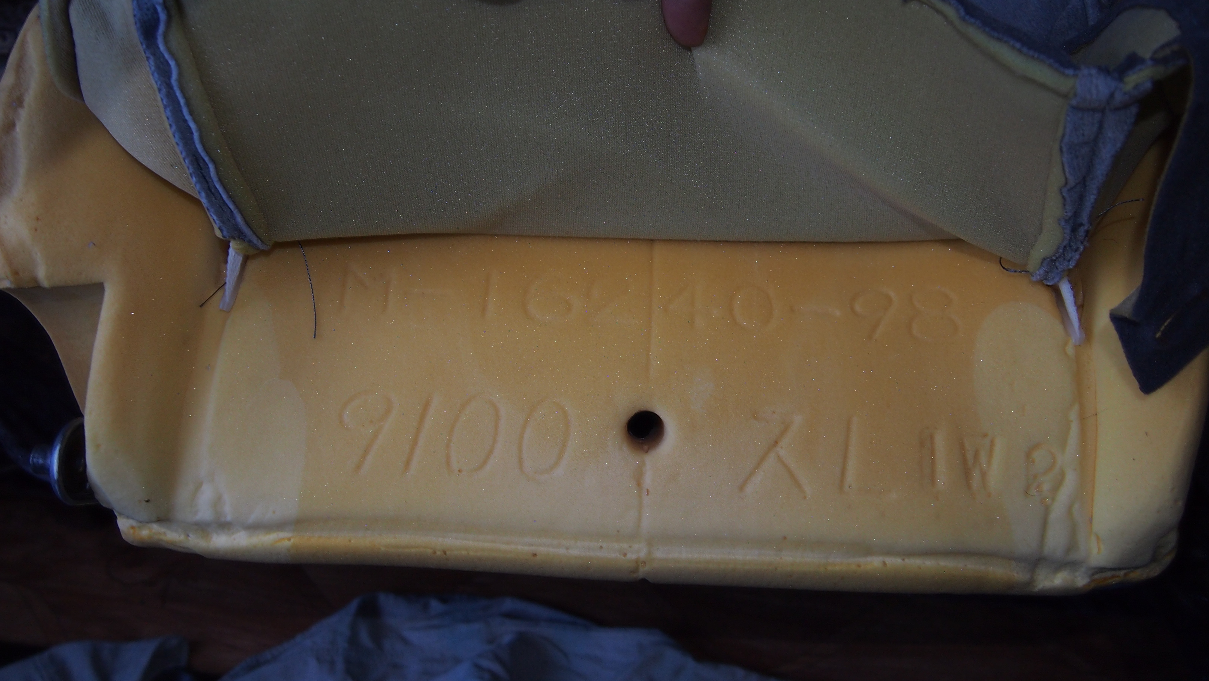

Берем элемент и понимаем что он туда хрен залезит
, снимаем защитную пленку и приклеиваем его к поролону . Провод выводим на боковю сторону к центральной консоли .

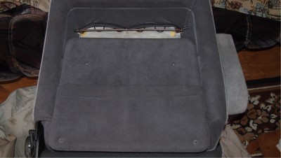

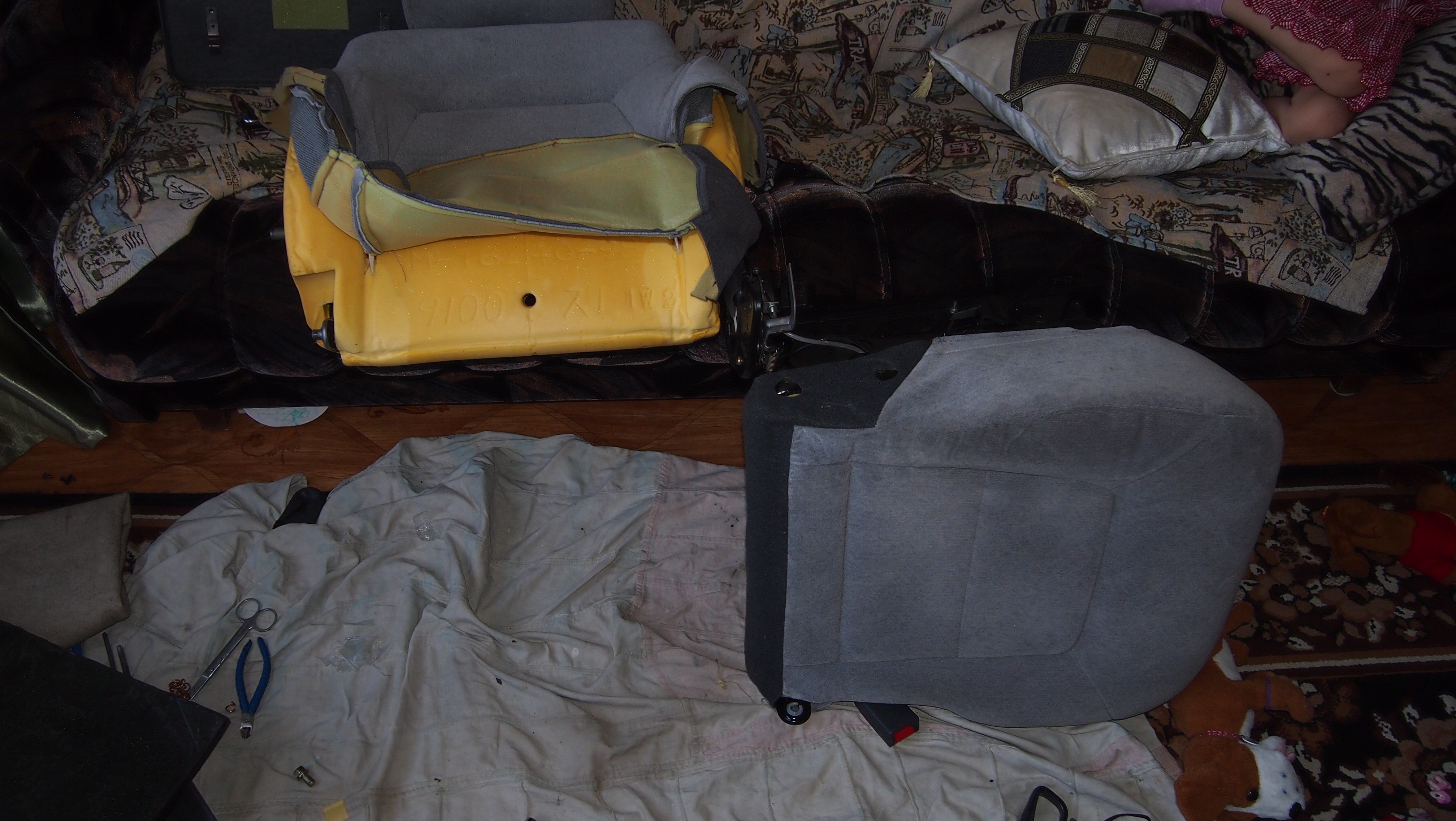

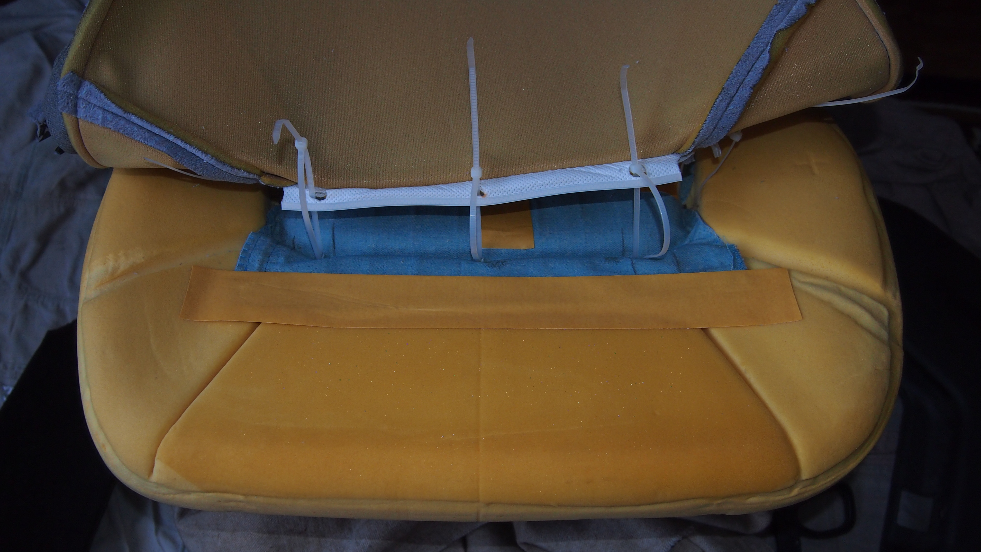

Так , со спинкой будет посложнее.

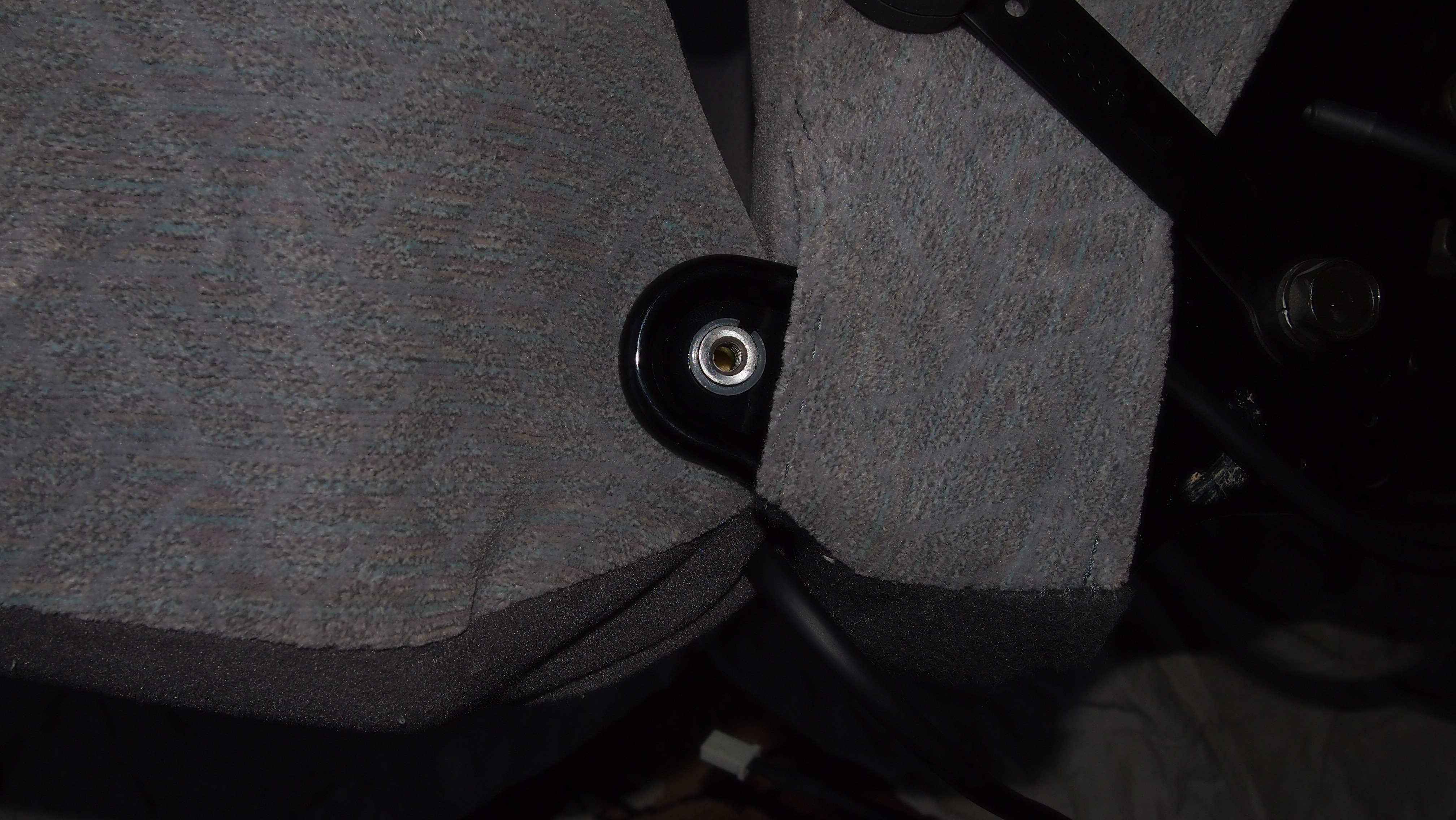

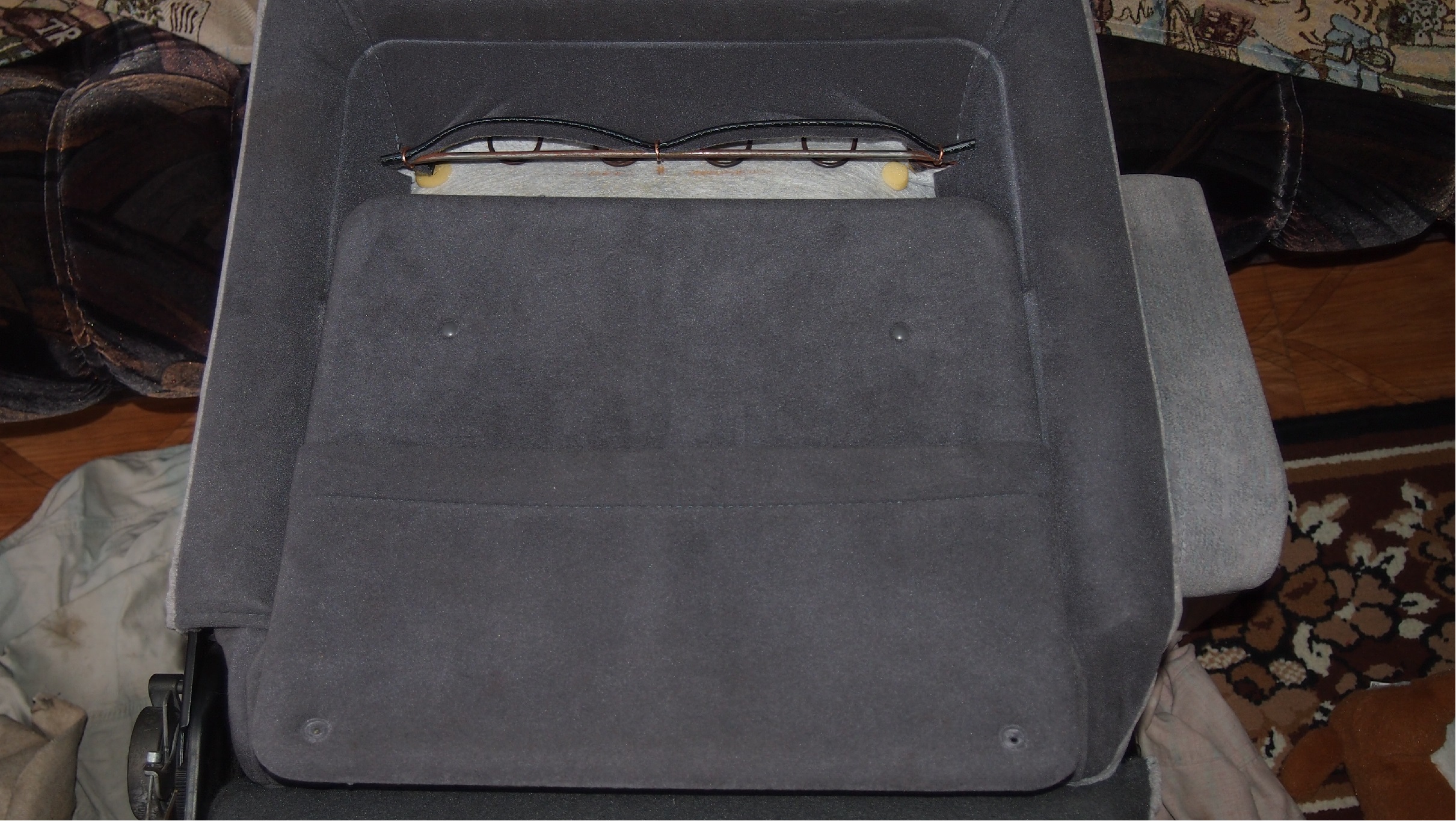

Откручиваем сбоку два болтика на 14 , и как бы отодвигаем вбок , на противоположной стороне выйдет шплинт из паза , НИЧЕГО КОВЫРЯТЬ ТАМ НЕ НАДО !

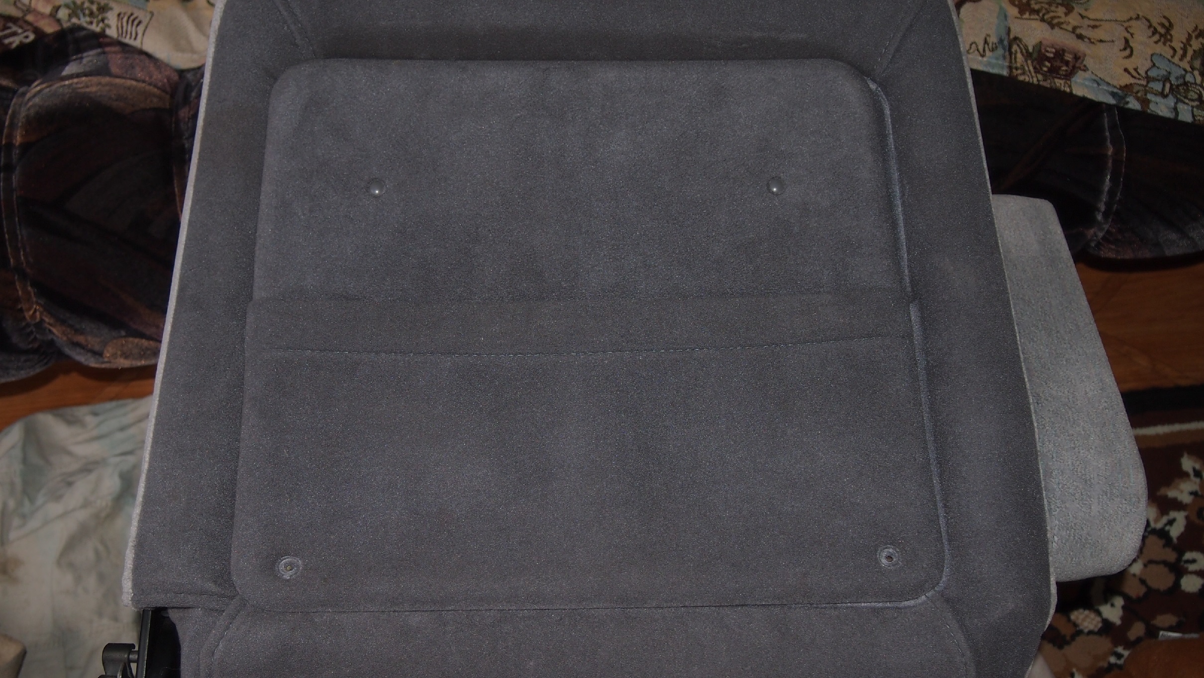

Далее сзади снимаем накладку с карманом , откручивая снизу 2 самореза (саморезики с колпачками, аккуратно их снимаем и они остаются висеть на месте ) . затем НЕ ДЕРГАЯ . отодвигаем всю крышку вниз , она слезет с пазов . НИЧЕГО НЕ ДЕРГАЕМ И НЕ ЛОМАЕМ

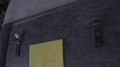

Re: Установка подогревателя сидений ЕМЕЛЯ

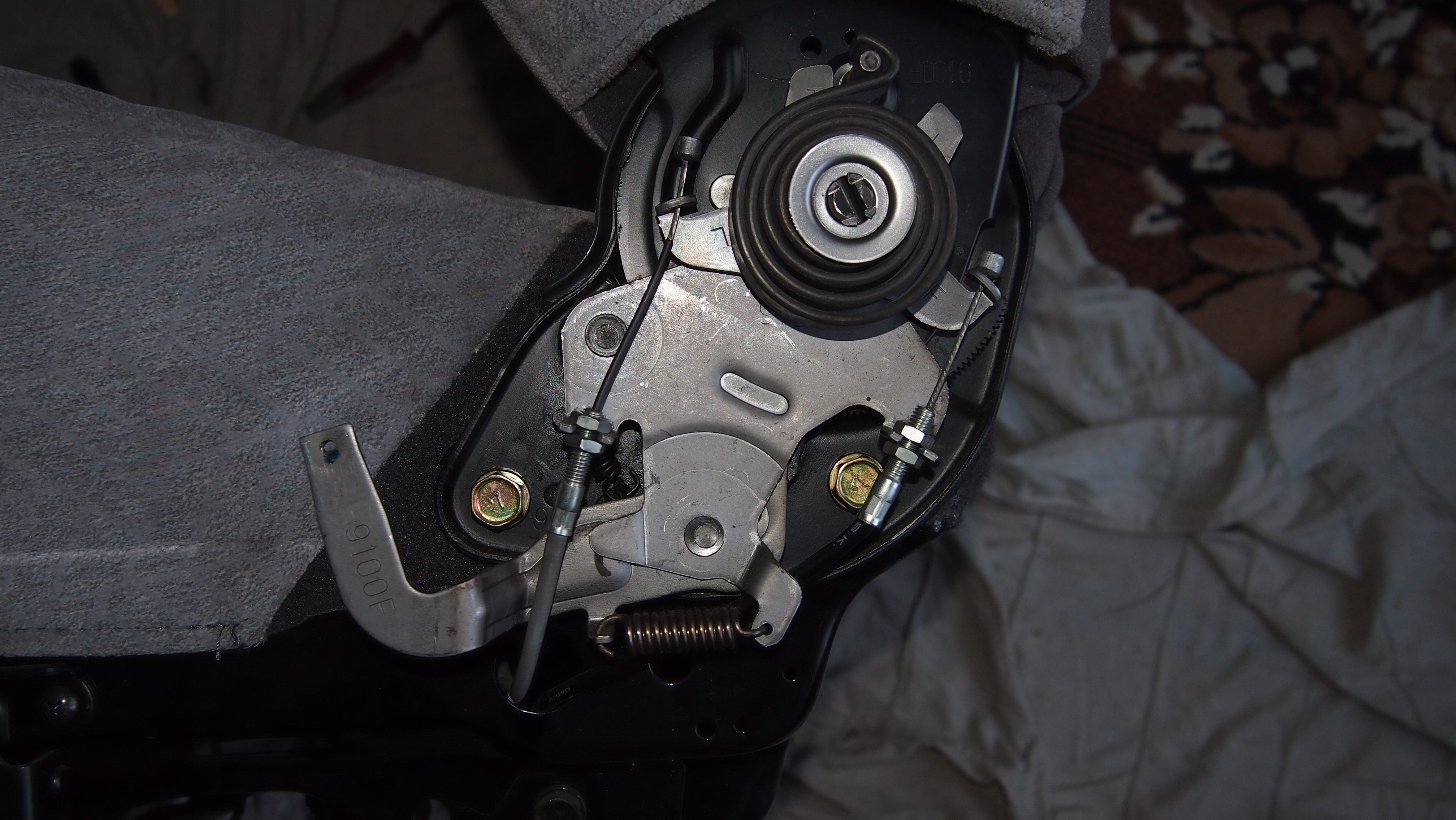

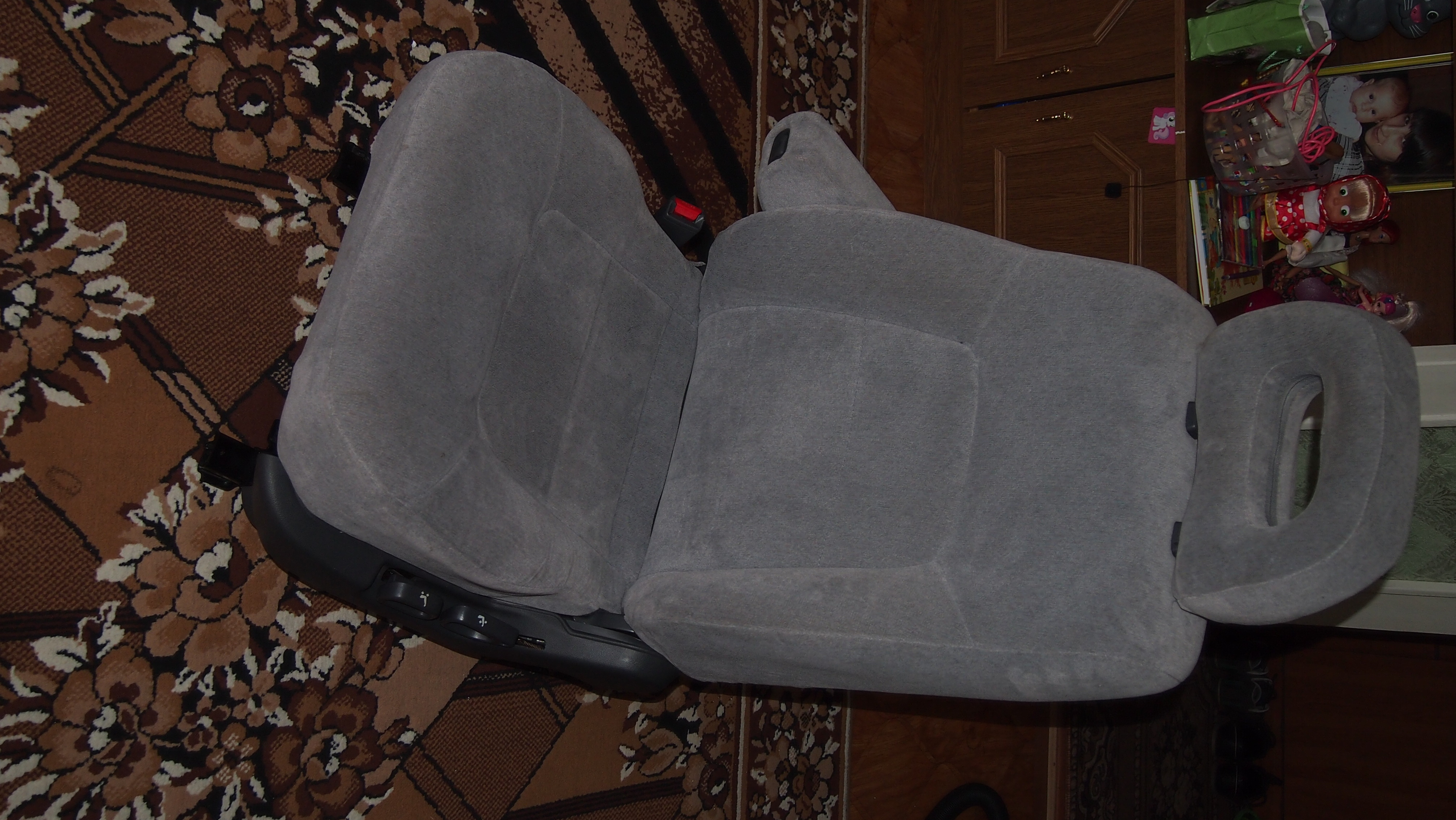

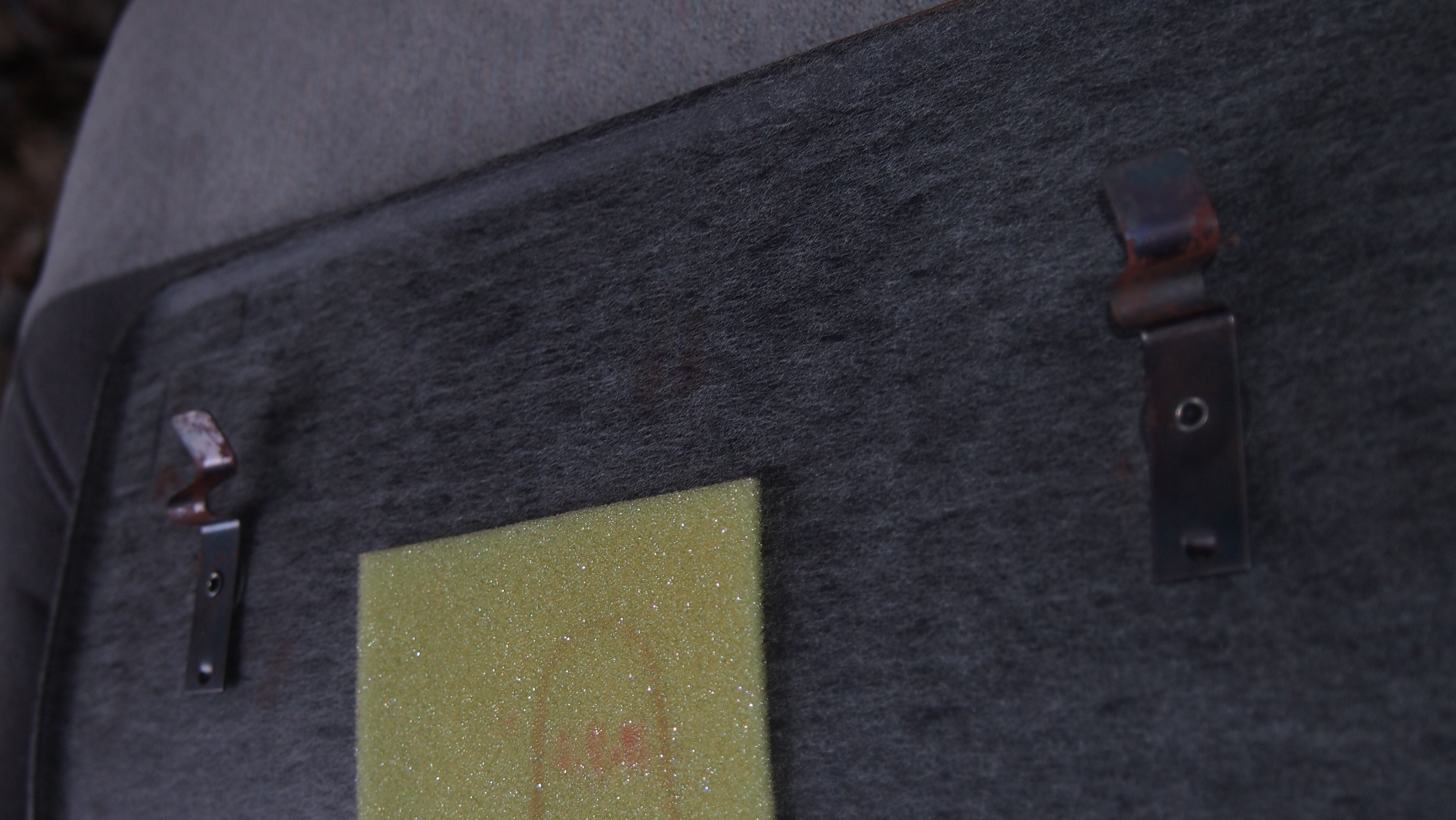

Уделяем внимание ТРОСИКАМ, не перекручиваем и не ломаем , распологаем спинку чтоб небыло натяжки этих тросиков. Снимать их не стал так как не хотел нарушать заводские настройки !
Так , разоединяем замок на подлокотнике и чуток оттягиваем чехол , оголяется отверстие с болтиком на 10 , Открутили болтик , убираем подлокотник в самое верхнее положение и нажимаем на кнопку подлокотника и тянем на себя , вот он и снялся .
Далее все монипуляции со снятим чехла и колечек производим как и на сидуле...

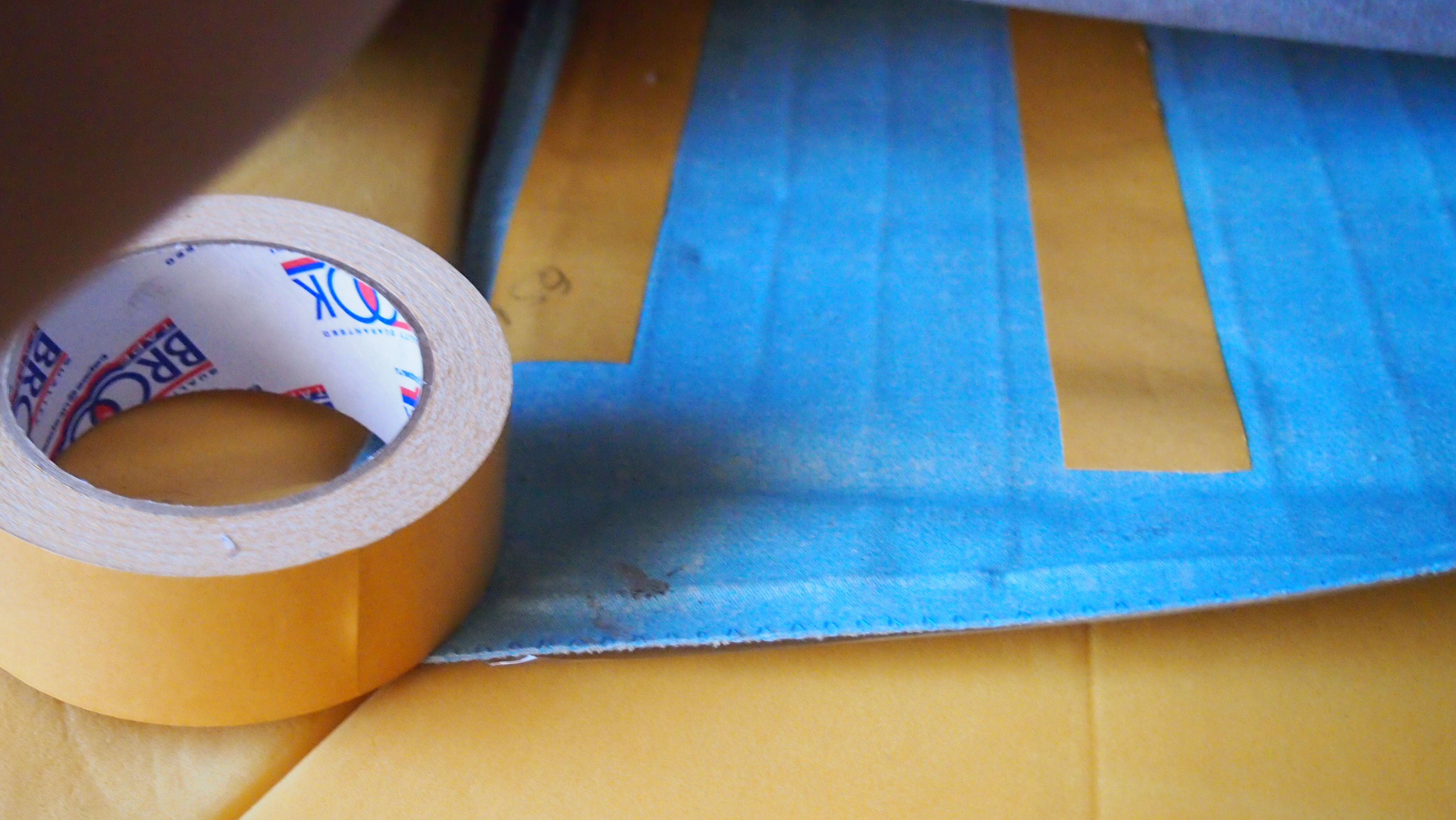

Все остальное делам также как и на попной части сидения, снимаем колечки , устанавливаем подогреватель , проводим провод , приклееваем двусторонним скотчем где кажется что надо надо усилить приклеевание. И собираем все в обратном порядке ,
Не забываем сильно не затягивать болты во избежании их срыва , не камаз крутим
