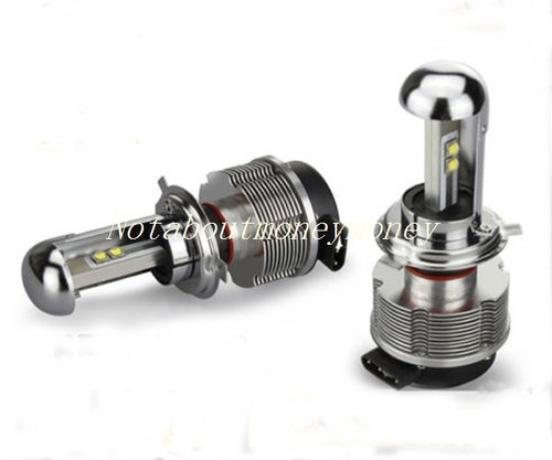

H4 LED
И наконец стали делать нормально светящие лампы на ярких cree светодиодах с дурацкими вентиляторами на жопке для охлаждения.
H4 FAN
Это уже было что то, что можно попробовать, если б не вентиляторы... И наконец БИНГО! В очередной раз роясь на ебэе я увидел их. Лампы без вентиляторов с китайскопередовой технологией отвода тепла от чипа, и я решил пора!
H4 NO FAN
И уже когда я практически собрался покупать их, Товарищ ездющий на авторынок по работе, сказал, что китайцы прислали местному дистрибьютору ламп светодиодные лампы в головной свет. И скидывает фотки практически тех же самых ламп, что я видел на ебэе. Ну и пока суть да дело, пока узнавали цену и прочее я решил, нафига заказывать с ебэя, когда для экспериментов можно купить и здесь. И наконец они у меня в руках!!!
мая преллесть
