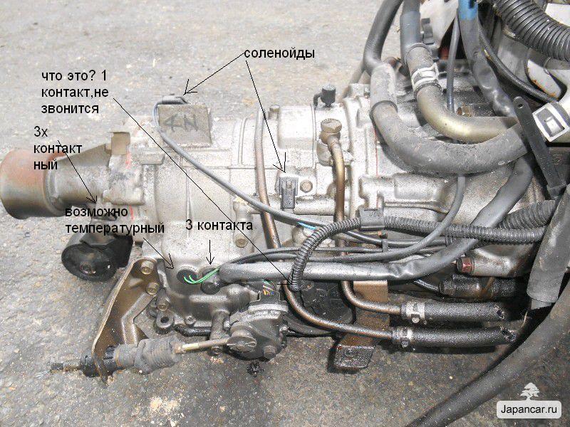

Ставлю 4ступую АКП на Мини 56 кузов
Оказалось не так все просто,поэтому создал отдельную тему,буду описывать процесс замены.Просьба сдесь не писать про неисправности на ваших авто.Только про устройство и модиффикации. Ставлю v4a11 с заднеприводного.Сейчас коробки обе сняты-сравниваю...ГТ отличаются -у 3х ступой 2 вала,у 4х ступой 3 вала(3й диаметром примерно 12мм-видимо на блокировку ГТ. и на 40мм длиннее 4х ступая и кардан не подойдет-мерил,хотя по шлицам подходит. И еще выход у 4х ступой не крестовина,а шарнир Шрус.
Еще вот что нарыл-http://www.transakpp.ru/poisk/?search=v4a12&id=13 Тоесть на переднеприводной минике и миникабе стоит идентичная по внутренностям акп http://baza.drom.ru/good/kpp-avtomatich ... 49567.html Только есть 3х и 4х ступые на базе коробок v4a12 а на ранних версиях на базе 3х ступки 56 кузова мини и джуниоровкой,причем и на грузовчках миникабах(бортовых) именно эта коробка применяется и после 2000х годов.

Re: Ставлю 4ступую АКП на Мини 56 кузов
На джуонировской три солениода и датчик скорости. Плюс в описаниях проблем по работе акпп были случаи тупняка работы коробки из-за неисправности датчика перегрева (но отключение его разъёма помогало вернуть акпп к нормальной работе)
На миниковской в 56 вроде как только два соленоида + датчик перегрева + датчик скорости.
Может ту проще копать в направлении запуска 31 мотора на блоке управления от 58 миника,а автомат сам на родной блок сраститься ?
Привет! Обрати внимание на датчики входного и выходного валов 4х ступой АКПП, если двухпроводные (скорее всего МR276424, два датчика на одном 4х пиновом разъёме), то они скорее всего индукционного принципа действия (катушка с сердечником) или Холла но с землёй на корпусе (скорее всего индукционные, т.к. в мануале тестятся омметром на 186 странице и должно быть сопротивление 200-300 Ом), если 3х проводные (MR567944), то Холла, на 6-пиновом разъёме. Это тебе для корректности работы мозгов пригодится, т.к. при смене мозгов у меня акпп отказалась переключать передачи, те же симптомы как при просто скинутой клемме датчиков частот валов. Мозги не видят обороты валов и не переключают передачу, машина ездит только вперёд-назад.
Скорее всего мозги заточены под определённый вид датчиков, т.к. на выходе у них разные кривые. Я свой моск ещё не победил
Для примера свежие автоматы с разными датчиками:
http://www.japancats.ru/mitsubishi/Part ... A/T%20CASE - 2х проводный один на 2а вала, 4 пина разъём
http://www.japancats.ru/mitsubishi/Part ... A/T%20CASE - 3х проводный по датчику на вал, 6 пинов разъём
Чем старее Акпп, тем выше вероятность 2х проводного, на свежих больше Холла, т.к. наверно технологичнее.
Круглое с одним контактом это выключатель режима кик-дайн, в мануале стр 187, вообще по разъёмам и фишкам в мануале всё нарисовано на стр 185-187, на твоей картинке ошибки!!! Проверь!
Звонить датчик холла, как мне показалось, бесполезно, а инете его светодиодом проверяют (в поисковике набираешь проверка датчика холла, на ютубе несколько видосов есть), но лучше всего осциллограф, но его нет
По мануалу отлично звонятся: датчик Т (двухконтактный до 2003 года на отдельной фишке, и контакты 1 и 4 (в мануале ошибка! написано 1 и 2, хотя на картинке правильно) пины в шестиконтактном после 2003 года), клапана 4 шт (на отдельном разъёме до 2003 года и ноги 2356 в шестиконтактном после 2003года), выключатель кик-дауна, 10 пиновый разъём запрета запуска.
НА родных мозгах он может запуститься, но что делатьс 4 передачей??? Это беда. Посему тебе скорее всего придётся как мне подбирать мозги под мотор и 4 ступый автомат, мотор я уже запустил, по модификации мозгов тоже траблы были, вот сейчас автомат ковыряю.
Монстр предлагает ардуину, это тоже вариант, но на крайняк, объясню, сегодня сдёрнул фишку с разъёма клапанов, акпп ушла в жёсткий тупняк и замигала аварийной Nкой, посему просто так отделить клапана от мозгов не получится, придётся эмулить обманки, это раз, второе - не вполне понятно как на ардуине реализовать оставшиеся 2а клапана: блокировки ГТ и регулирования давления в магистрали, в какой момент они включаются и в каких режимах. ТАк что отделить 2 клапана переключения передач наверно можно, но насколько это будет конструктивно правильно, т.к. ипонцы не зря остальные включили в систему.
По картинкам:
https://www.google.ru/search?q=%D0%BF%D ... 960%3B1210
Сравни первые 2е схемы, правые верхние углы.
НА 3х ступом коробасе датчики валов 2х контактные? померь сопротивление! Совпадает с мануальным? В мануале почему-то про 3х контактные ни слова!
По картинкам:

Pajero JR MKUE2, творчески переработанный.
Изготавливаю лифт-киты, стойки, плюшки для iO, Pinin, Mini, Jr подробности тут http://vk.com/m0nster_custom_works
