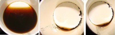

Затем-удаление ЛАВРа из горшков шприцом. Цвет его стал темным, появились включения (шлам). На фото видно, сколько отобрали из одного цилиндра. Нагар на свечах, которые были вкручены, размяк и легко оттирался ветошью.
Для эксперимента закинули в чистый ЛАВР нахорошо закопченную свечу. Через час, примерно, посмотрели-отошел нагар вполне хорошо, частично растворился в жидкости, частично остался на свече, но размяк и разбух. Однако, для полного его удаления пришлось протереть свечу тряпкой.
