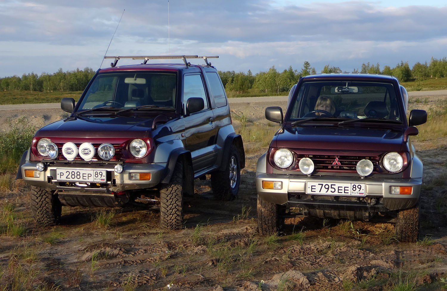

На фото видно, что получилось. Теперь подробнее что и как делал.

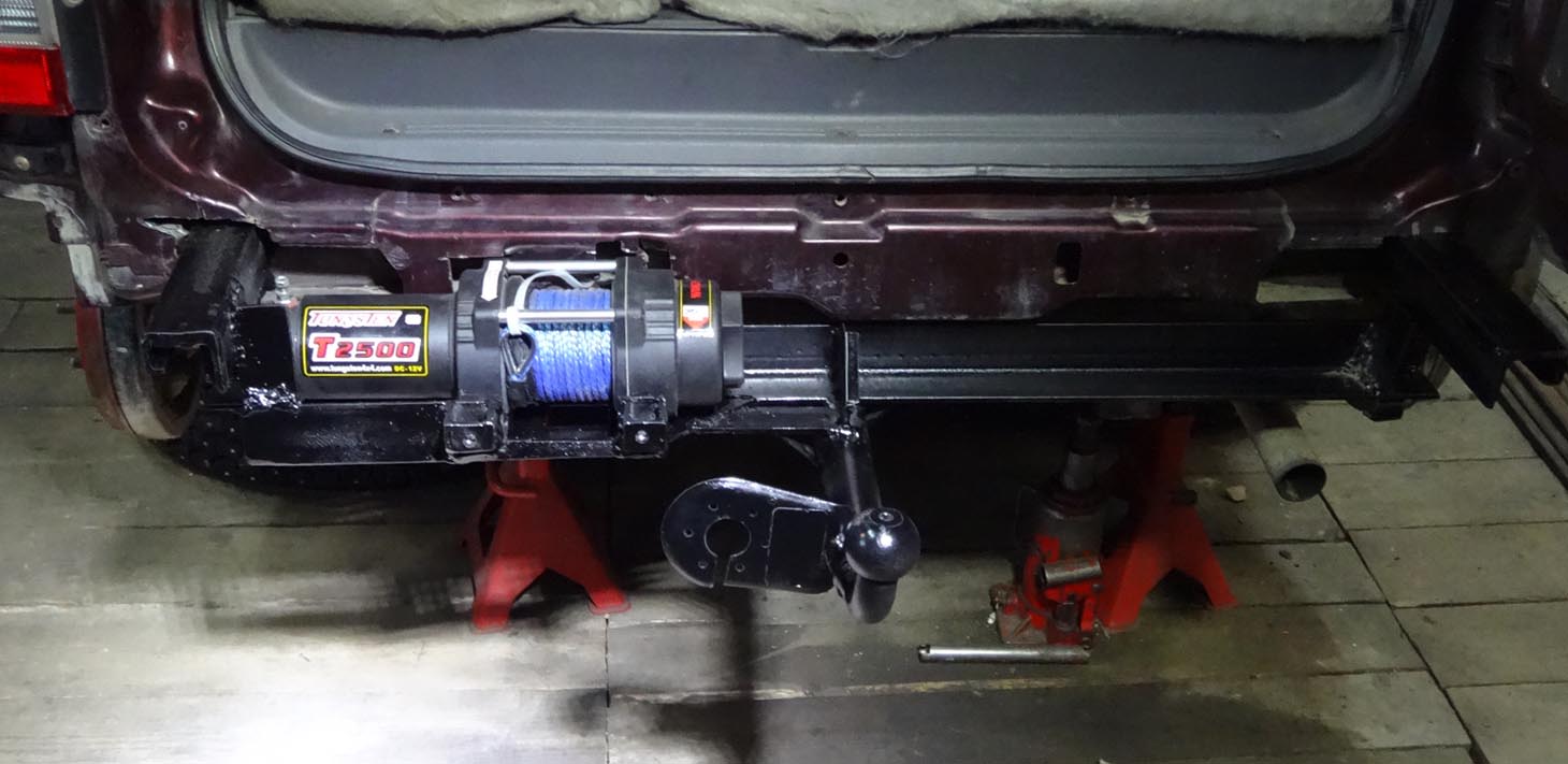

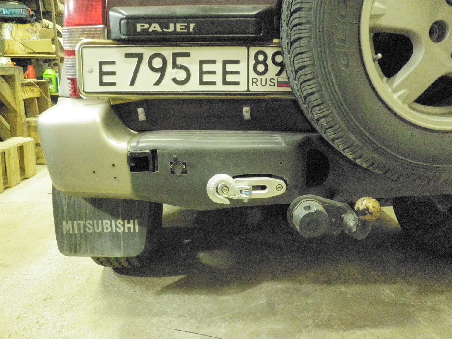

Ещё когда первый бегал с родным движком обратил внимание на задний бампер.
А что это у него за выпуклость слева?
Там, ведь пусто...

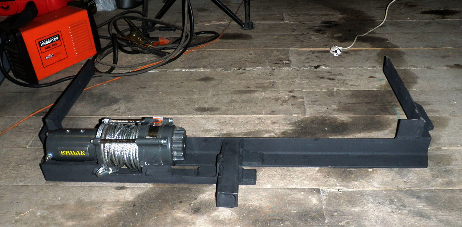

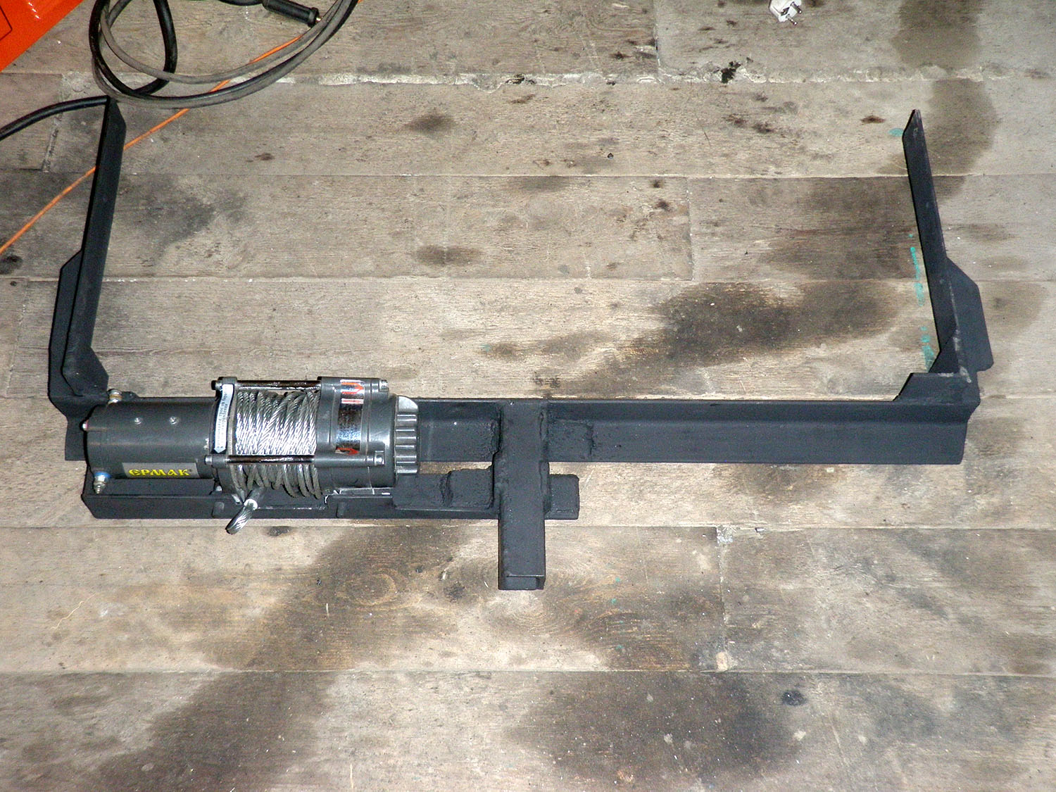

А не всунуть ли туда лебедку? тем более, что зад легкий! Тем более, что мне нужен был фаркоп для буксировки лодки.
Сказано - сделано!
В местном магазине была единственная подходящая лебедка - "Ермак" с тягой 950кг. Поставил её, места оказалось с лихвой, можно поставить и большую. Думаю, по фото видно как она ставится. Боковые "крылья" устанавливаются сбоку на лонжероны и крепятся болтами со стороны колёсных ниш. Пришлось сильно резать бампер, т.к. надо крутить шайбу на торце лебедки. Фаркоп ставил максимально высоко, что бы не уменьшать угол съезда. На нормативы наплевать - прицепы мне не таскать, только лодку и для буксировки автомобиля назад. Ещё была мысль поднимать машину за фаркоп хайджеком. Даже снизу наварил ограничители, но, оказалось, что машину невозможно отцентровать - она постоянно валилась на бок. Поэтому потом приварил сбоку на подрамник куски труб 20х40, за которые и поднимаю машину. Замечу, однако, что и в этом случае машина очень неустойчива, все равно кренится - очень близко от оси машины и при подъеме за один бок поднимается и второе колесо. Но у меня есть приспособление для подъема за колесо.
К лебедке есть блок, но, даже без блока такая слабая лебедка показала себя очень хорошо.
На фото видно как я лбедился назад. Блок управления перенес в салон под задним левым стеклом есть небольшая ниша.

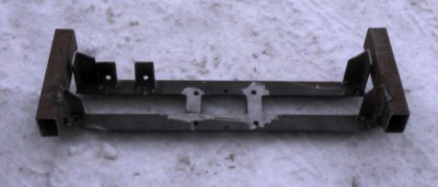

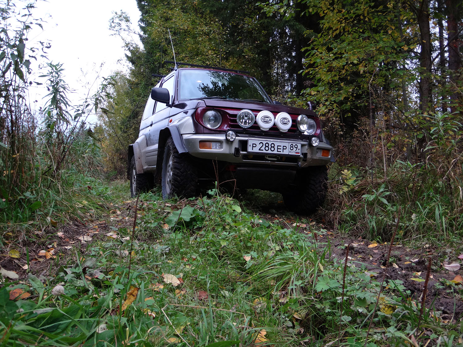

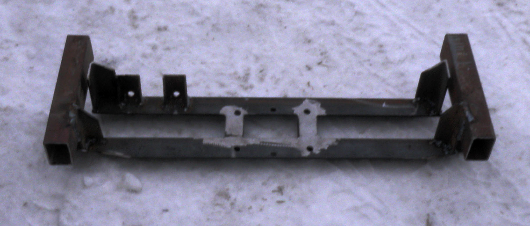

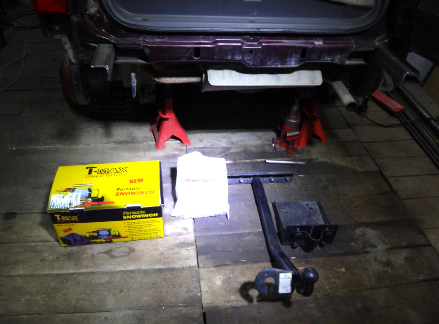

Спереди поставил лебедку Т-макс 3500. К сожалению, фото только подрамника, но, надеюсь поймете как он ставится. Трубы, тоже под хайждек забиваются в лонжероны и закрепляются в просверленные насквозь отверстия болтами, захватывая, при этом, и уголки задней рамки. Передняя рамка из уголков приварена к трубам (видно на фото). Лебедка при этом , хорошо скрыта под номером.
Бампер подрезан. Скорлупа его отделена от рамки, т.е открутив два самореза бампер можно снять - и в бой! (правда, пришлось расширители к бамперу прикрепить).
Доп. свет - противотуманки, дальний и ДХО.
Сзади левый допфонарь включается автоматически при включении заднего хода, тот который в запаске - принудительно - это для откапывания ночью и против хамов на дороге. Как то столкнулся - догнал грузовик и еду за ним, жду, когда встречные проедут, а сзади нагоняет какой-то м.. и светит дальним, "уступи", а куда - на обочину только что бы его пропустить?! Хорошо, на Дэфе есть задний рабочий свет - сразу успокоился!

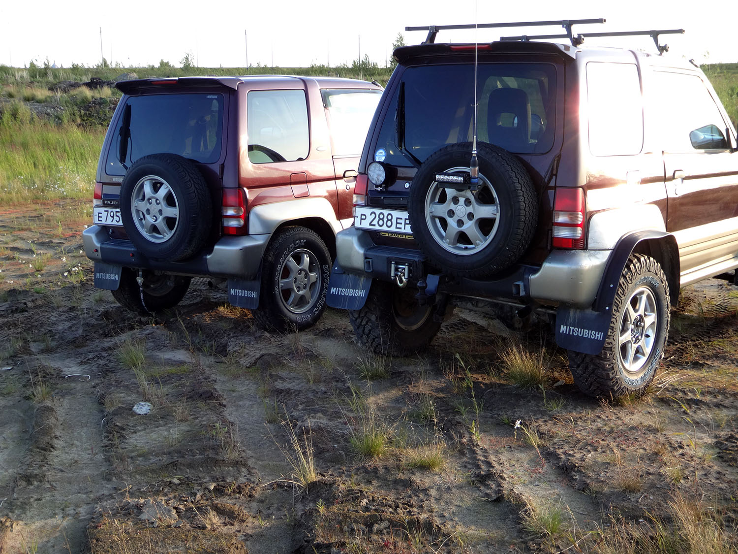

Расширитель на 2//, арки передних колес пришлось сзади подрезать, но всё равно, при вывернутых колесах цепляют.
Колеса пришлось ставить через проставки 3см - их клинило за стойки. На втором стоят колеса шириной 205 и уже впритык.

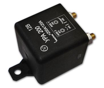

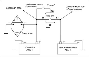

За сиденьем пассажира стоит второй аккумулятор на 90Ач, пока просто стоит, он подключен в сеть через реле развязки аккумуляторов УРА 200 производства Энергомаш г.Калуга (http://www.12v.ru) можете считать это рекламой, но я их услугами интенсивно пользуюсь - провода, контакты, реле, инструменты для обжима контактов и т.д., очень большое разнообразие электротоваров. Заказ по и-нету, отсылают по почте.
УРА предназначено для того, что бы разорвать цепь между аккумуляторами, т.е., при разрядке первого, что бы не садился второй и, наоборот, при зарядке первого от генератора, что бы не заряжался второй, тогда маломощный генератор будет заряжать оба аккумулятора очень долго. Второй аккумулятор включается принудительно кнопкой. Цифра 200 говорит о том, что реле пропускает ток до 200А. Когда стояло на Дэфендере этого было мало, после того, как было выпущено УРА 600, заменил, сейчас они выпускают еще более мощное.
Там, ведь пусто...
Сказано - сделано!

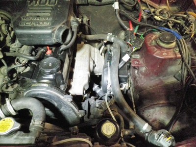

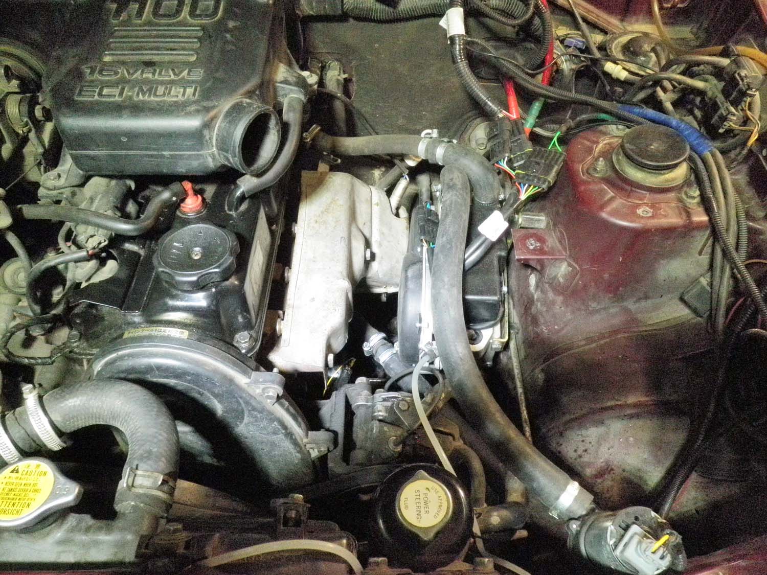

При установке лифт комплекта опускается вниз подрамник с передним мостом и двигателем! Выпускной коллектор изгибается и стучит о бензобак. Это неприятно и опасно, пока ничего не делал, только притянул коллектор проволокой к лонжерону.
Соответственно, уже невозможно установить кожух вентилятора. Может поэтому, а, может от возросших нагрузок стал сильно греться двигатель. На малых скоростях ничего, а как выше 90км/час -не просто греется, а кипит!
Заказал новую вискомуфту. Поездил, вроде нормально и уехал в отпуск.
Дальше все пошло по плану:
Уехал в отпуск на Землю (вернее сначала поплыл - 3 дня на пароме вверх по Оби, а затем ехал три дня по Большой Земле до Вологодской области, где у меня домик в деревне).
Товарищ в положенное время погрузил эту машину в "сетку" и пошёл мой Джуниор 1-й медленной скоростью до Сосногорска, где я его и забрал, прибыв на поезде.
Далее 800км до Великого Устюга. Это было хорошее испытание. Пошел эту трассу за день. Но! Опять кипит! как только скорость выше 85 км/час, а обороты 4-5тыс. - кипит, при температуре воздуха +4С!!! Что удивительно - кипит, но едет. Только при заводке стартером иногда клинит.
Доехал до места, покатался в лес.
Дважды прочистил систему охлаждения антинакипью и один раз залил 4л пепсиколы.
Все равно греется!
Но, надо ехать дальше - в Вологде куплен для него гараж.
Решил сделать апгрейд - разобрал старую вискомуфту и заклинил её саморезами.
И поехал до Вологды (это 400км). И свершилось чудо! Мотор греться перестал! Т.е. даже при +18С и на скорости до 80км/час он едва выходит на рабочую температуру, а греться начинает опять, таки при 100км/час. Всю дорогу держал 90км/ч. и было нормально, только масло стал есть за 400км съел почти литр.
Видно, залегли кольца...
Пока так.
Жить он будет теперь в Вологде, там посмотрим.

Re: ПАРА ГНЕДЫХ
С проводами всё просто.
От родного аккумулятора через дырку слева (против пассажирского места) - вход в сало пуска проводов, далее по туннелю - за пассажирским креслом второй аккумулятор с реле (см. выше) и далее под боковой обшивкой - выход в нишу под стеклом, где и присобачил блок соленоидов.

Re: ПАРА ГНЕДЫХ
Начал делать второй Юниор.
Так как хочу две одинаковые лебедки спереди и сзади, пришлось порезать машину сзади, т.к. 2500 иначе не влазит.
На фото разные лебедки, сначала взял Т-макс, но она навесная - думаю, либо поставить веред, либо так возить - можно хоть вбок тянуть.
Фаркоп от Патриота - просто труба длинная, позволяет отрезать любую длину.
Пока так. Сделал, звуко-теплизоляцию, втрой аккум., подогрев зеркал, рабочий свет назад.
Остальные фото будут зимой, когда Роман пришлёт лифт комплект, блокировки и мосты с Д.В.
Есть ещё кое-какие интересные задумки...

Закончил работы по заднему бамперу. Если в первом блок соленоидов стоял в салоне в нише под левым задним стеклом, то во втором мне удалось его разместить в бампере.
Поставил подогрев двигателя Бинар. Раньше у меня стояли тюменские электрические котлы, было не очень удобно, привязан к эл. сети. Кабель у меня от квартиры до машины был длиной 50м. Сейчас тоже подключаюсь, но только маленьким обогревателем 0,5кВ, который стоит под сиденьем (на втором фото видны кабеля уходящие в салон).
У нас уже вторая неделя зимы, Бинар работает нормально.
