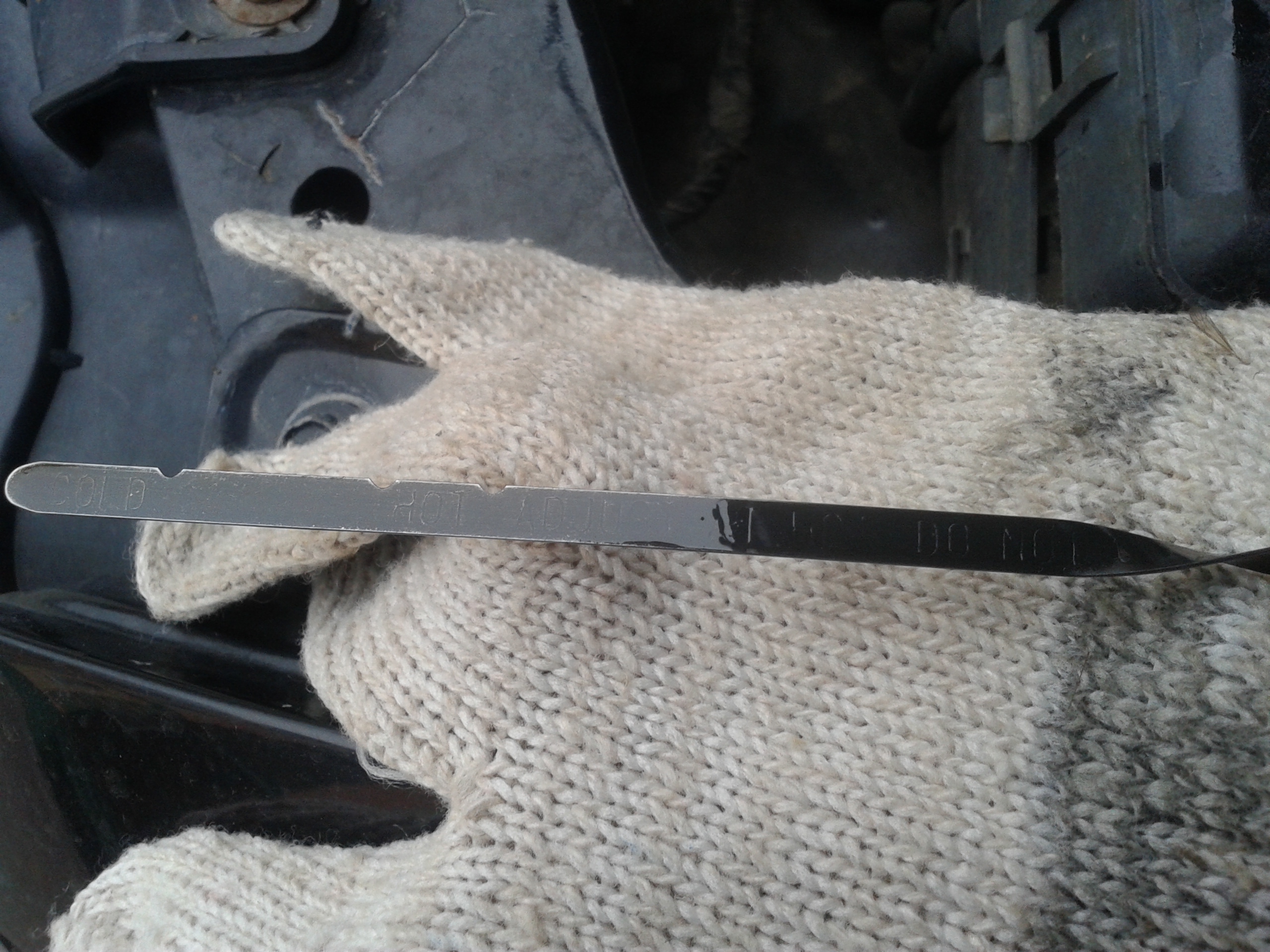

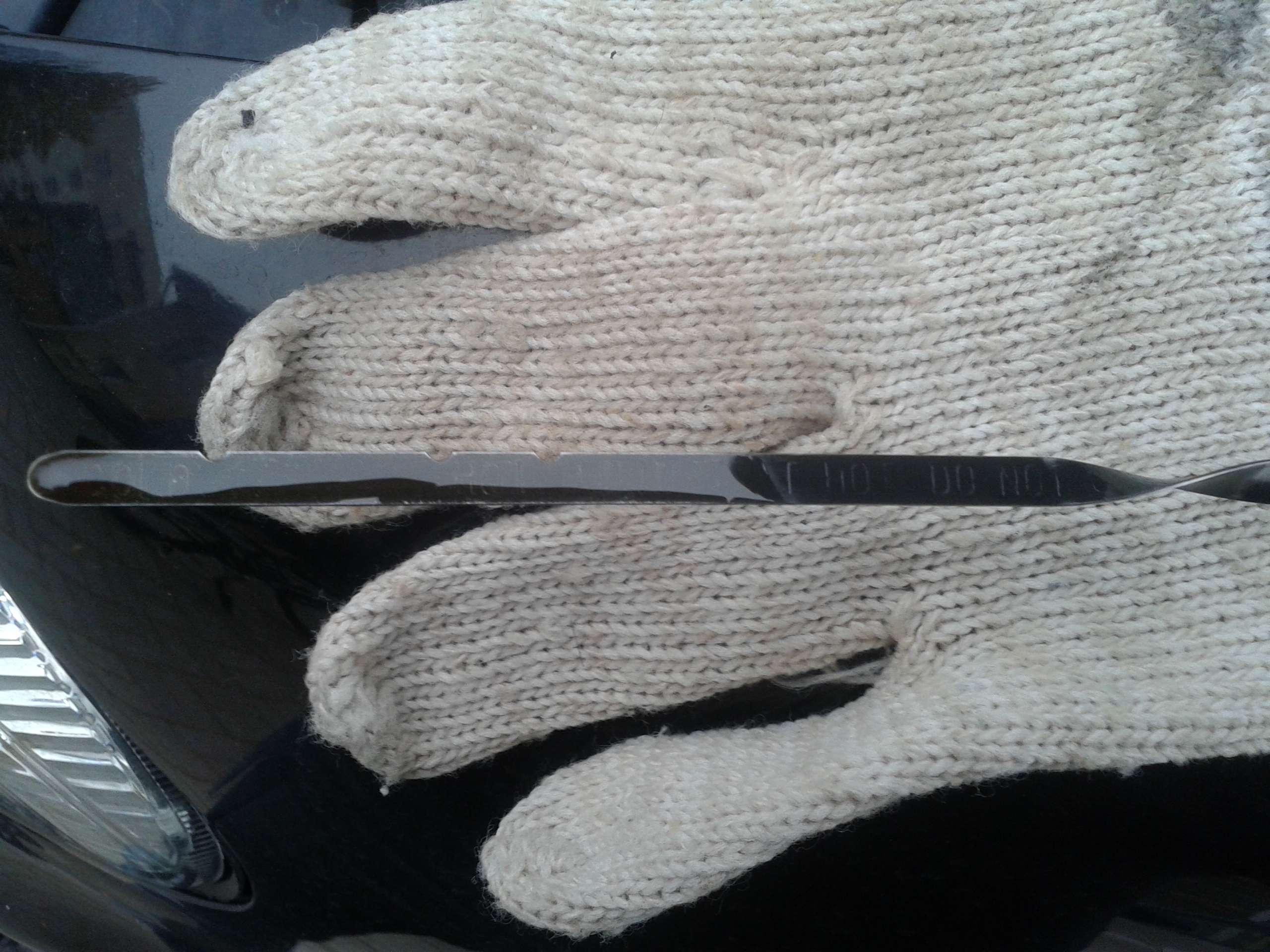

Вот попробовал и получилось, на холодную уровень прямо возле скрутки щупа!
на горячую, 1.5см выше верхней риски HOT!
Как я понимаю, у меня масла больше чем пологается!
Может ли это влиять на тот самый рывок, который происходит при подъеме в гору и при спучки с горы накатом?

Да не будет она пинаться из-за "перелива", от недолива ДА.
Если выше уровня на 1,5 см, это не страшно.

Недавно менял масло с заменой фильтра. Уровень проверяется так, масло акпп надо разогреть до 80 С*, тоесть правильно проехать порядка 10км. Потом остановливаешся ставишь на ручник,в положении паркинг Р даешь мотору на холостом поработать минуты 2, потом с промежутком в 5 сек переводиш селектор рычага R.N,D и обратно на N нейтралку в этом положении даешь поработать двигателю 30-45 секунд. После этих манипуляций проверяешь уровень масла он должен быть на уровне "НОТ", между двумя отметками "горячего". Перелив и недоливив одинаково плохо так как будет подхватывать масло и пенить, вытекающие последствия нестабильная работа АКПП особенно при подьёме, спуске, нагрузке.
