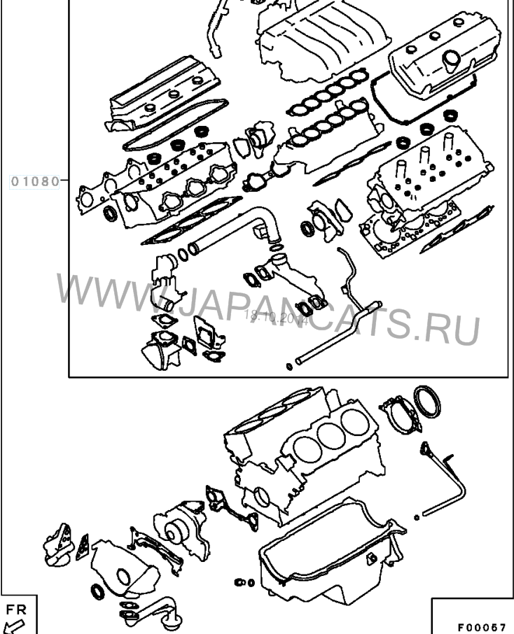

Вот какие есть прокладки для ДВС. Кот. именно нужна?

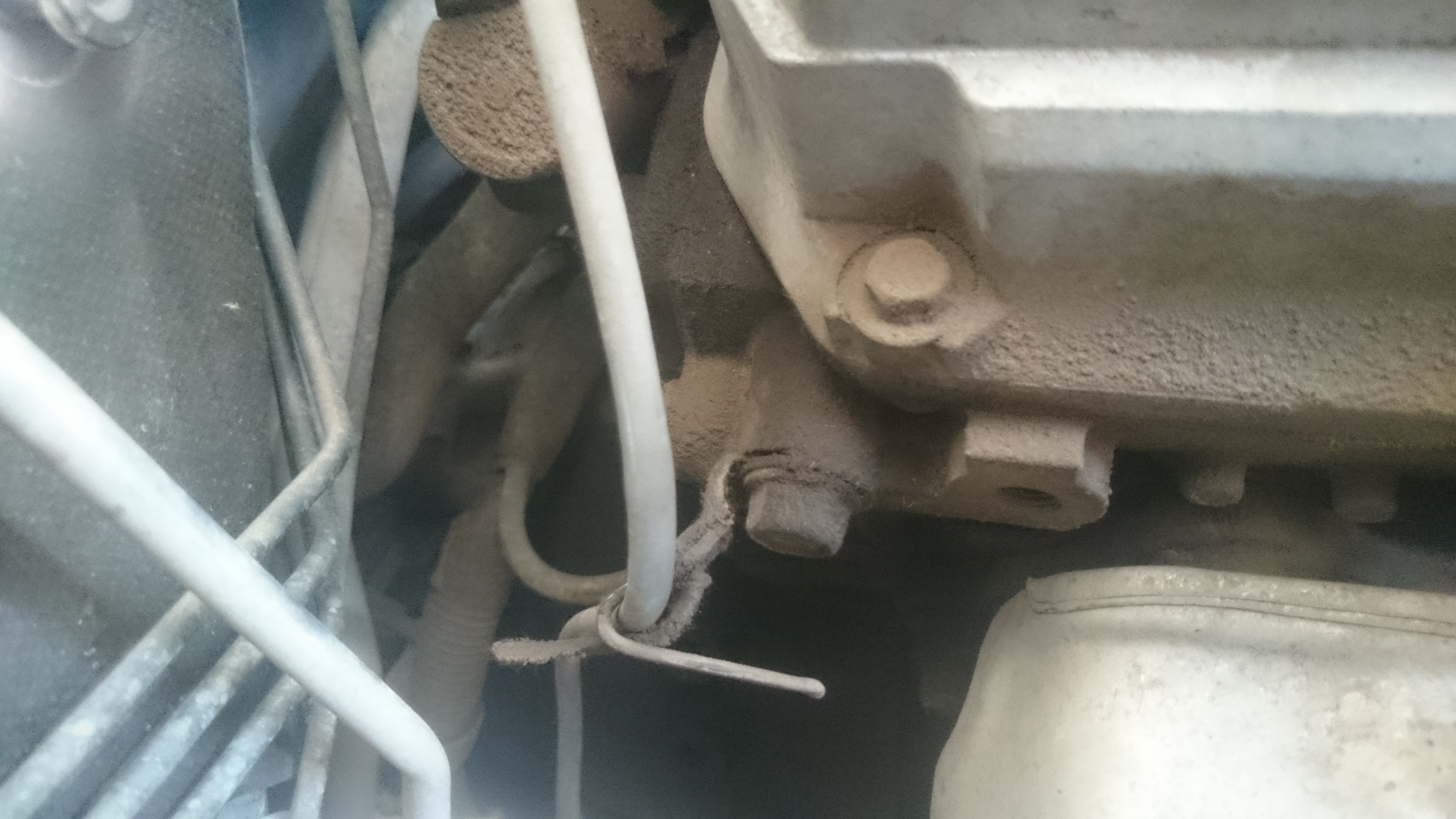

Приветствую. Что -то мне кажется, что не то мне показали. На фото прямо по центру, где гайка. Но мне кажется, что это ни разу не уплотнитель

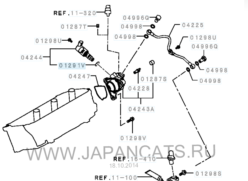

На моей фотографии сверху за трубкой есть датчик, вот за ним уплотнительное кольцо или резинка. Оттуда и есть небольшое масляное пятно. Андрей, на Вашей схеме этого нет.

Приветствую аналогично)) Если речь о клапане регулирующем (04244 на схеме, ориг-й партномер 1028A046), то на него есть сальник 1748A002

Андрей, если я снизу фото сделаю, можно будет проблему? Я в теоретической части 0, толком объяснить не смогу

Лучше будет, гадать не придётся)))

Не смог из ямы фото сделать. Яма маленькая. Если бы из под крышки, то мастер бы сказалсказал. А это именно из под клапана. В понедельник заеду к мастеру, спрошу. Спасибо. По схеме очень похоже на сальник

Выкрутить, обезжирить бензином посадочное место и привалочную плоскость клапана, и установить на герметик.

Спасибо. Созвонился с мастером, говорит, что оно. Осталось в нашей деревне еще по наличию посмотреть. Не удивлюсь, если заказывать придется и ждать запчастюльку, кт 108 руб стоит. Спасибо за помощь.
