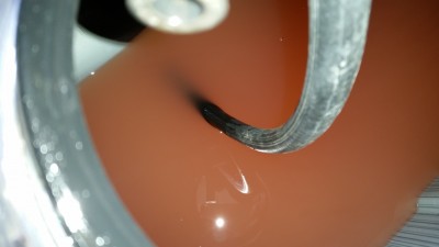

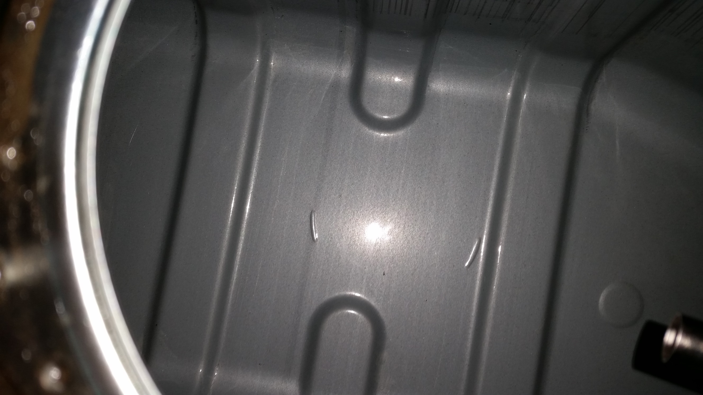

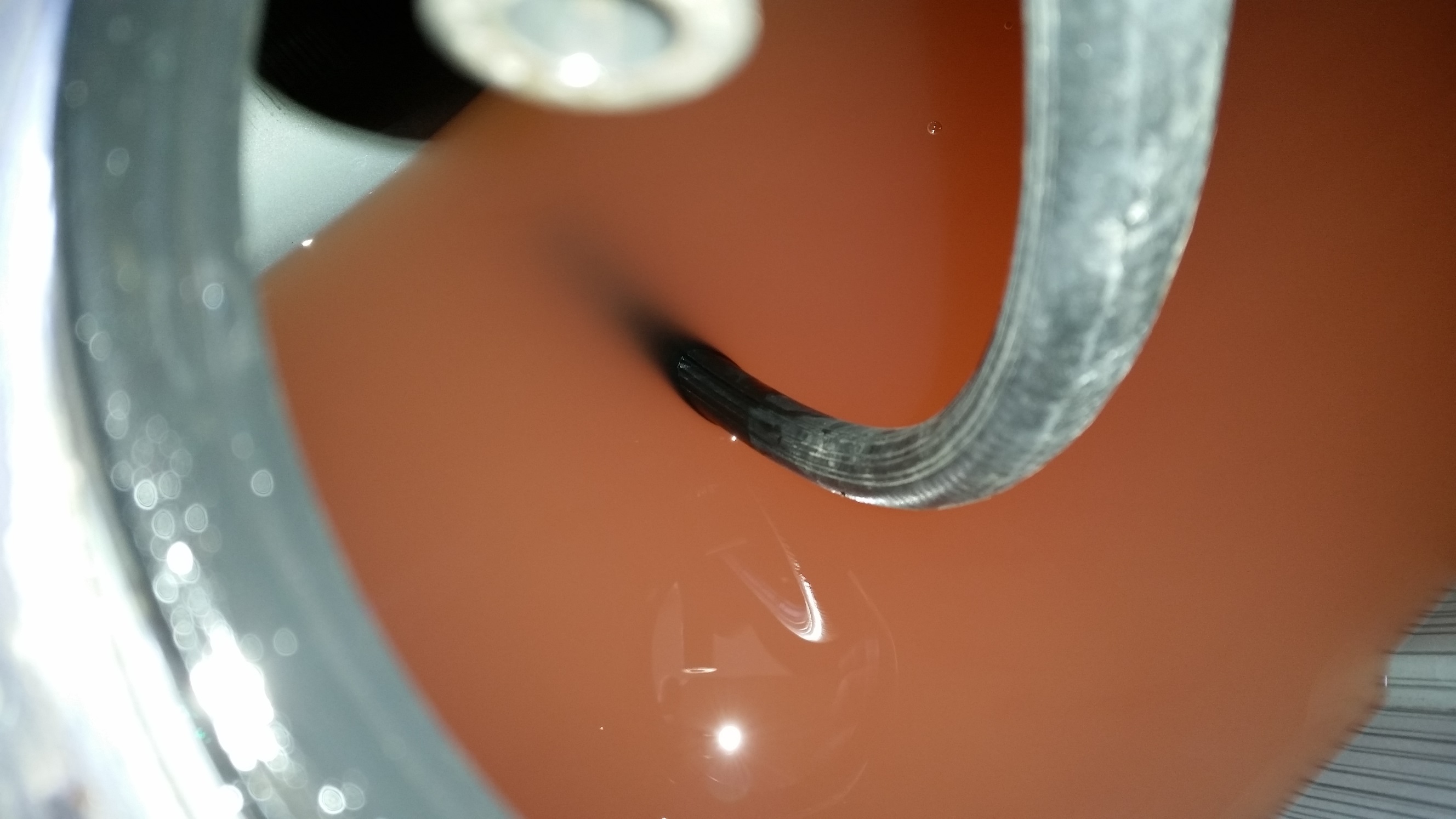

Вот кст фото того что было в баке... А вот то что вылил...к сожалению не сфоткал, так как руки все были в солярке.. но там была еще хуже картина, какие то лохмотья муть грязь итд...
Ну и вот так вымыл бак, но пока безрезультатно...

Это грунтовая вода. Раз так заправил полный бак, но на бензинке.
Промывайте систему, зря тянете время. Диллер ничего умного кроме как замены форсунок не предложит.
