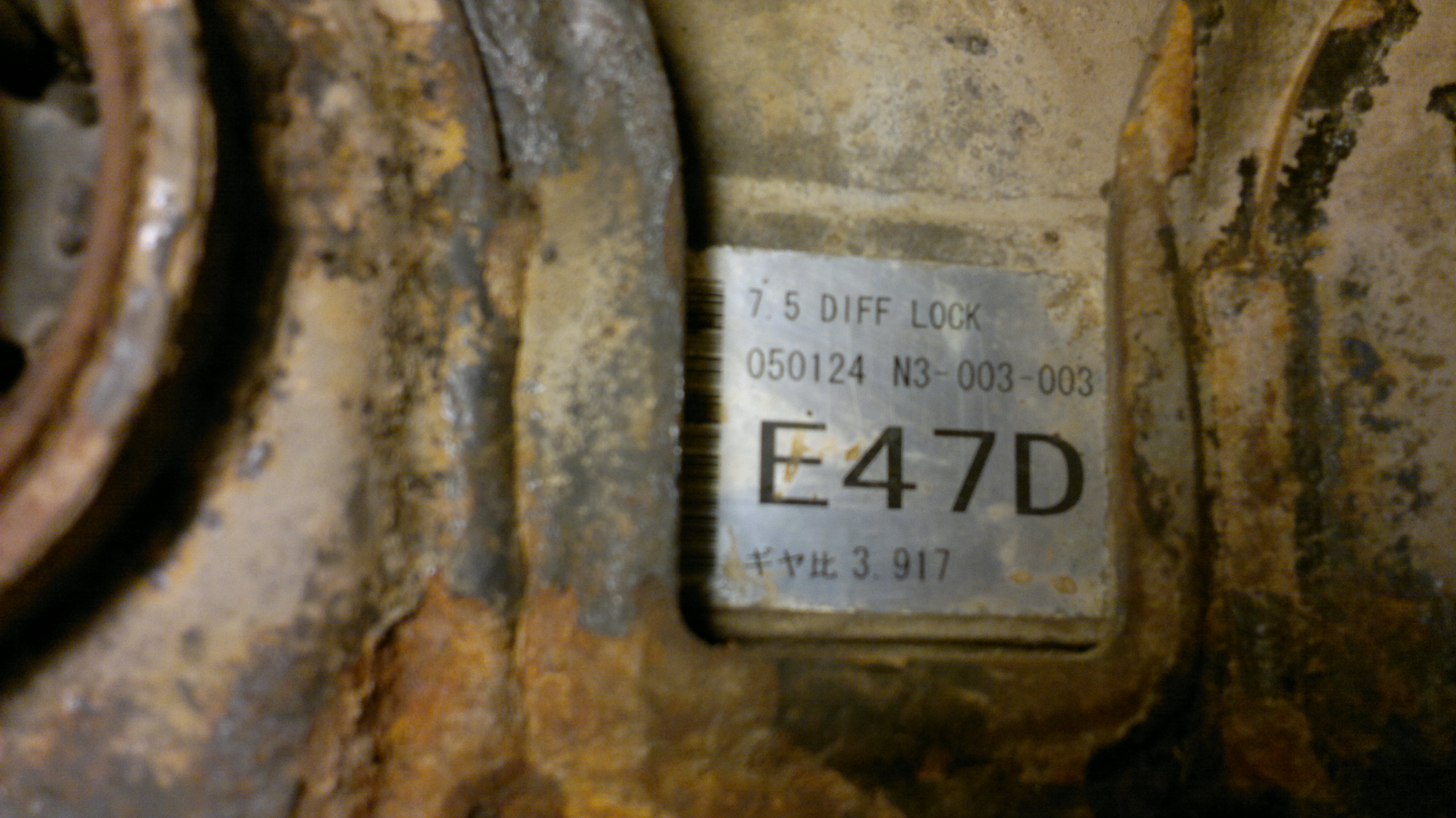

Друзья! Навернулся редуктор заднего моста на П3. Подскажите плиз, подойдет ли редуктор с П4 на П3 передаточное число одинаковое 3,917? готовы везти мне буквально через пару часов. машина стоит в Воронеже. Всем спасибо!

Господа! Друзья! Одноклубники!! Сообщаю радостную новость(для себя)- Машина на ходу! Если кому интересно редуктор с П4 на П3 не подходит, даже с одинаковым передаточным числом главной пары! Мне нашли редуктор с точно такой же наклейкой как на моем. Подозреваю что большие буквы и цифры все таки тоже влияют. У меня было написано Е47D а привезли E48K с виду вААще одинаковые, а когда стал вставлять свои фланцы-фиг-он не такой! Вообщем самое главное конечный результат-Еду дальше!! И спасибо всем за помощь!!!

А что не так с фланцами ? не лезли ? провалились? Понятно что у П 4 в редуктор вставляются непосредственно гранаты , а в П 3 фланцы. Но вот разница то в чем?

Один фланец на кардан со шрусами, другой на кардан с крестовинами...поэтому и не подходят, но можно их перекинуть и будет счастье.
