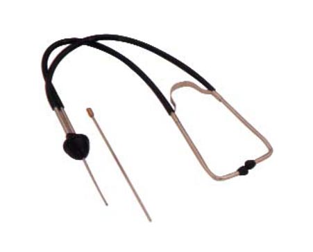

живем как в каменном веке,идея правильная,но достаточно 250 руб потратить и делать все красиво и удобно...
