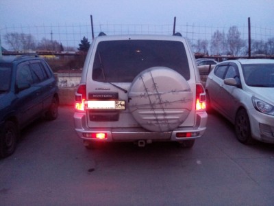

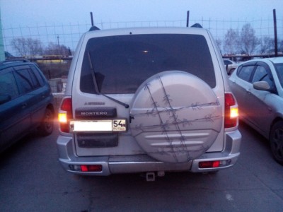

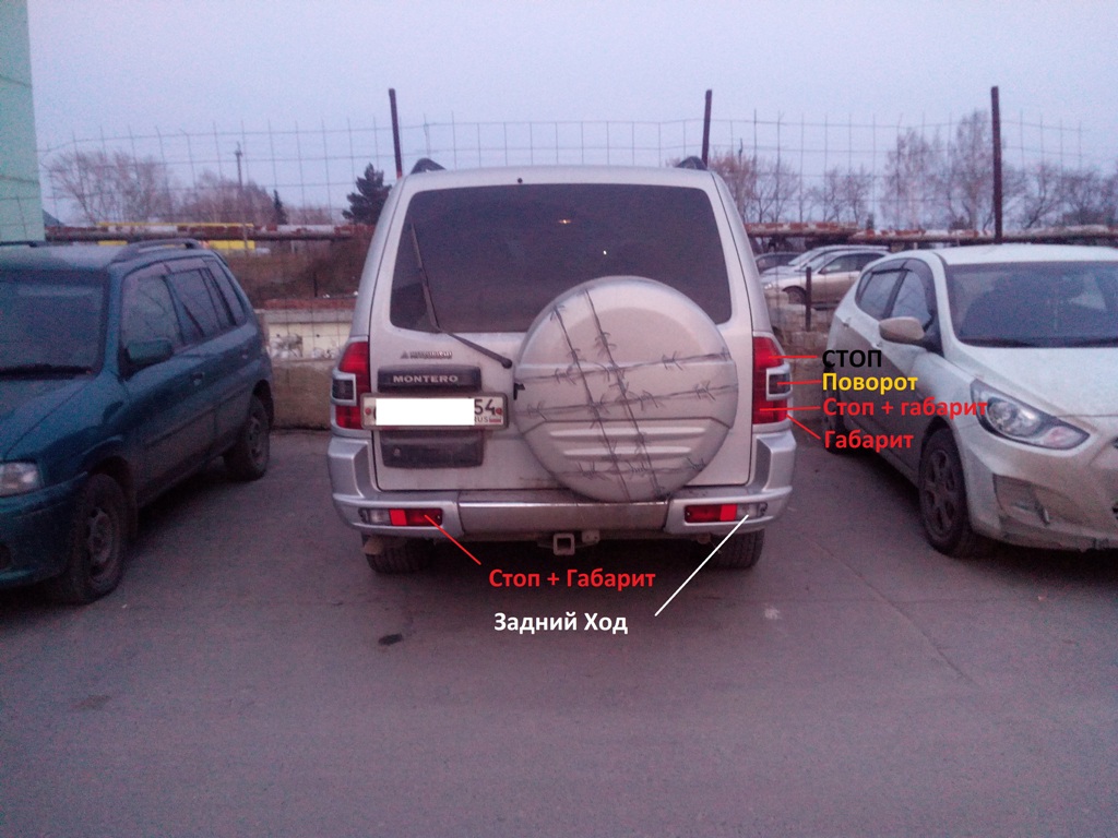

Достали стопы в бампере и красные поворотники....
Решил замутить что то более Россиийское чтоли...

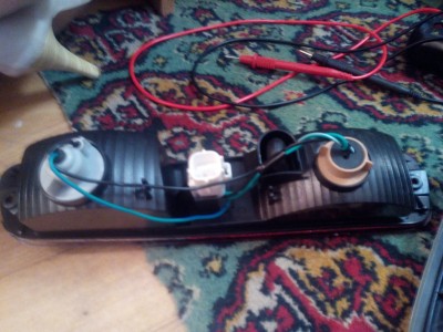

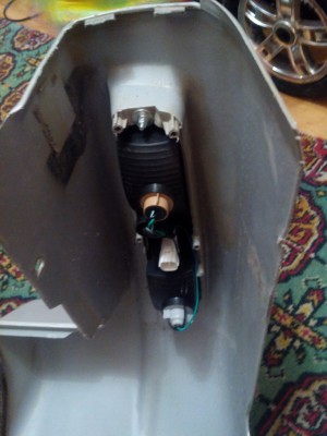

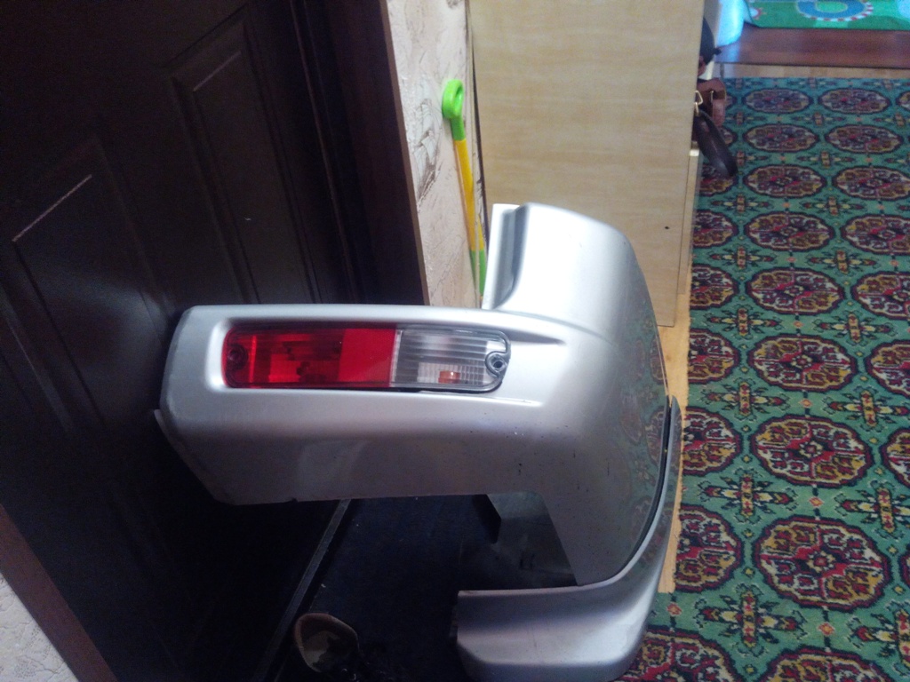

Но выяснилось что бампер дорестайла влазят фонари либо красные либо белые(((( а вот в рестайле белый и красный....
Ну что померял фонарь от рестайла так тот оказался шире на сантиметр и к сожалению длиннее на много(((

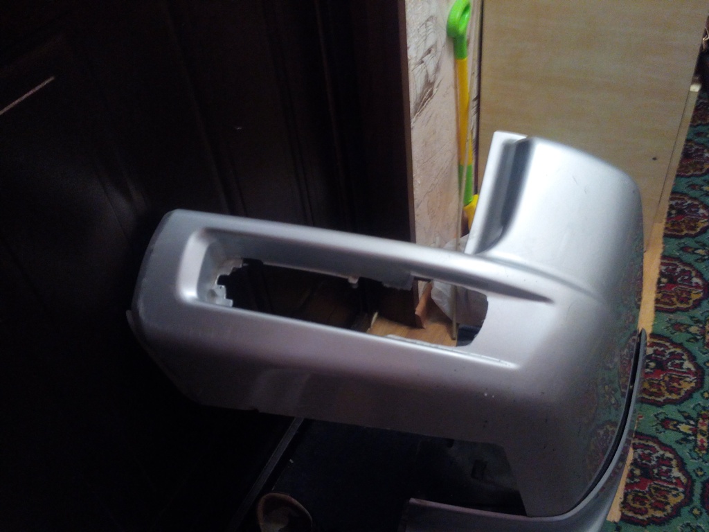

А фиг с ним бум пилить бампер)))
сказано сделано итого час работы без 3х летнего помошника которому тоже пильнуть надо, а с ним по часу на сторону, и меем
правильные повороты, ЗХ в бампере и кучу стопов с габаритами.

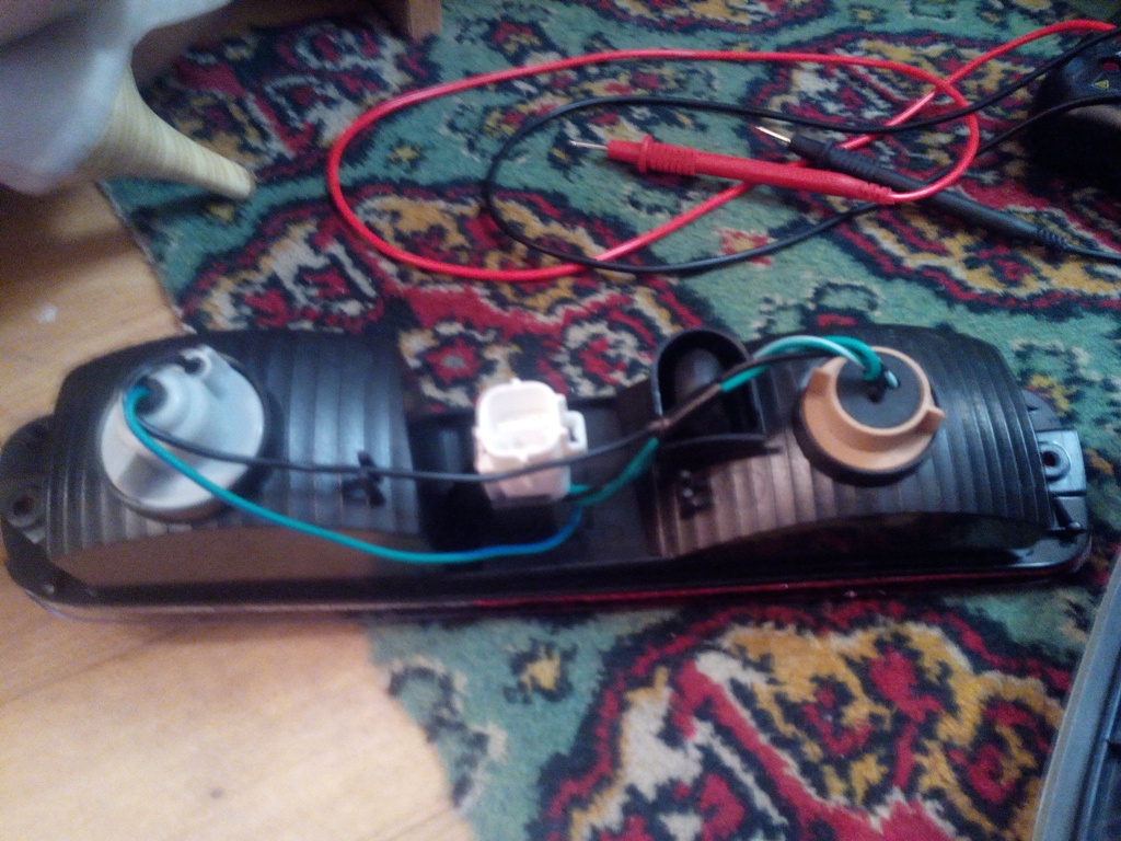

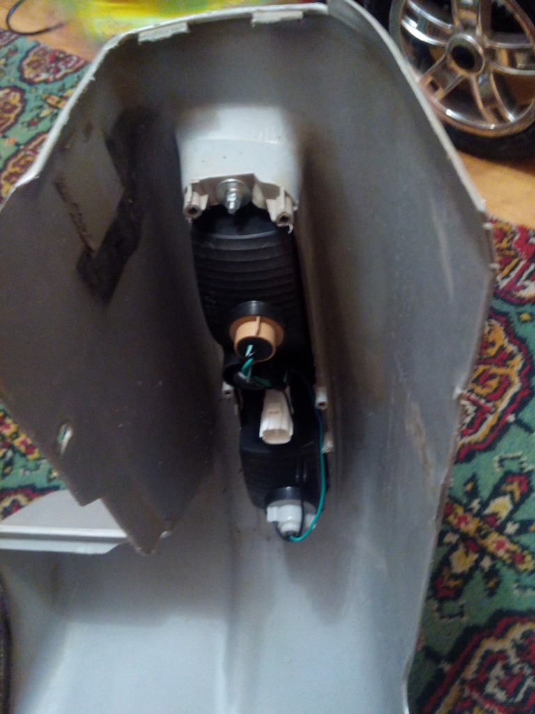

Думал будет проблема с крепежом ан нет))) с одной стороны вкрутил болт попадает в штатное отверстие надо лишь шайбу взять, а с другой стороны вообще не надо ничего, тк части фары склеены и там есть паз в которы попадает пластик бвмпера и все четко)))
С проводкой вообще проблем нет, разводка была, единственное это прокинул через разъем провод ЗХ в бампер и ВСЕ)))

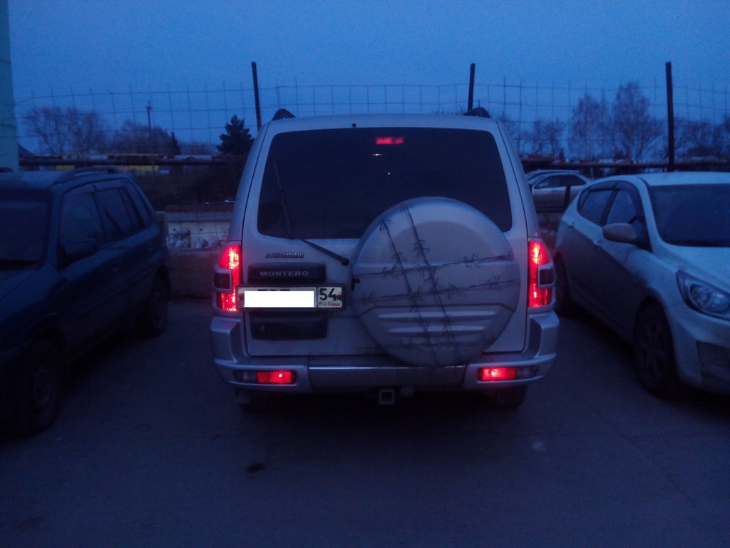

Я доволен))) Осталось в бампер вместо стопов впихнуть ксенон как противотуманку ...ну может в ЗХ тоже)))

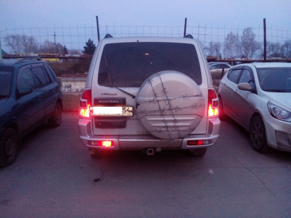

На фотке габариты чуть ярче это кажется!
Габариты
Габариты
СТОПЫ
СТОПЫ

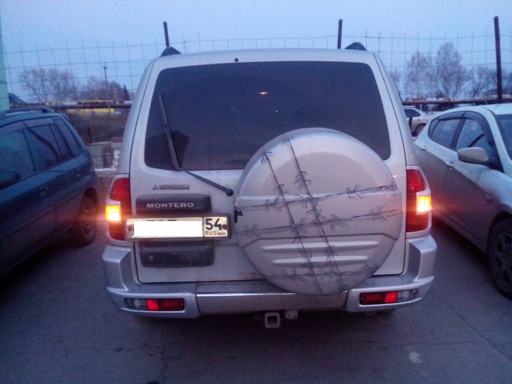

Повортники
Повортники

sprut писал(а):нормально, а еще можно было взять в бампер белые-зх, а в головные все остальное вывести
Можно, но все ровно тянуть провод от фары вниз.... и тогда остается фишка габарит + стоп бездела((( а так протянул ЗХ и воткнул контакт без переделки и все))) И еще яж хочу противотуманку сделать в место стопа в бампере, поэтому и нужен двойной фонарь.
