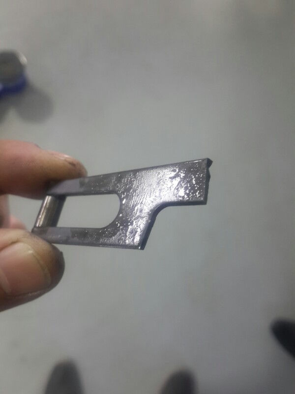

Менял сегодня масло в автомате со снятием поддона. Когда сняли поддон внутри на магнитах прилип кусок какой то детали, видно что он откуда то обломан, но откуда так и не нашли. Помогите определить что и откуда.

Могу ошибаться . но вроде это относится к планетарным рядам.

А мне больше кусок тормозной ленты напоминает ::-[: Вот только не могу знать, есть ли она на тех коробках... До замены, коробас пинался при переключении?

Да нет, не пинался. Работал нормально, да и сейчас ездит так же.

Пролистал все схемы в интернете, похожей детали так и не нашел(

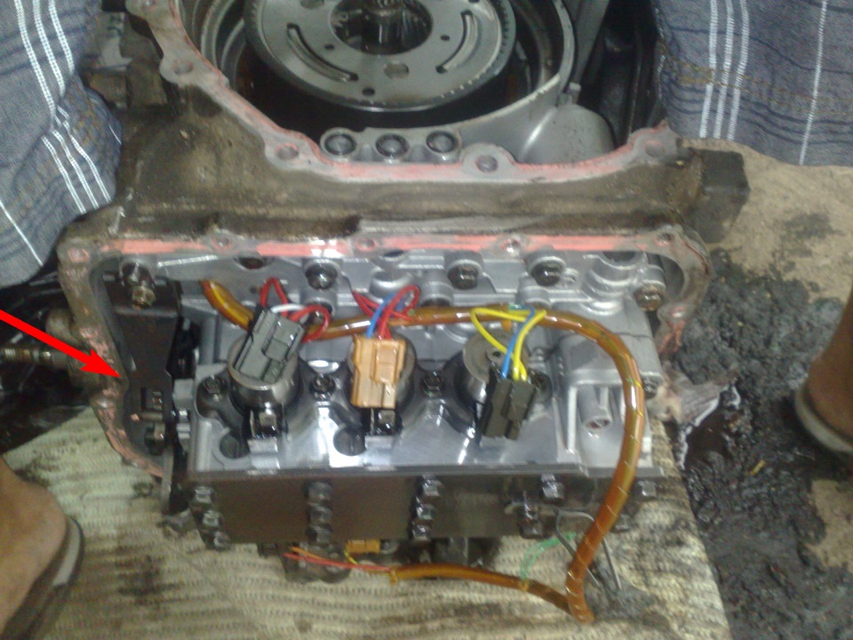

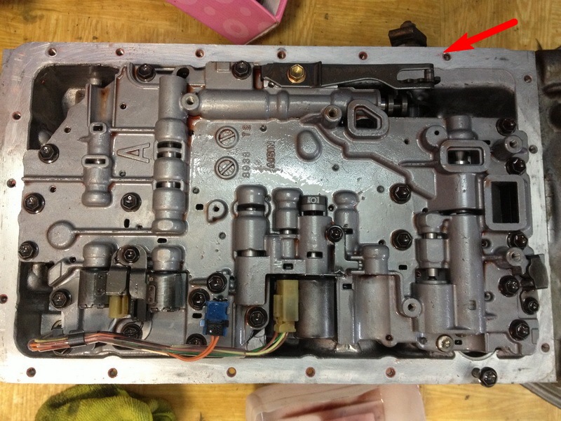

Это от селектора положения передачи в АКПП , фотки других коробасов, но смысл должен быть понятен

Вот оно чо)) Я думаю не смертельно, ездить можно без нее?

Лучше привари её , там давление большое у штока, может выбить в самый неподходящий момент...
