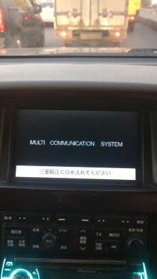

случилась беда, после проведения сварочных работ с отключением аккумулятора(как мне сказали), штатная японская навигация перестала работать и выдает какие то иероглифы, подскажите , что делать , куда лезть , что менять или сразу идти и душить мастеров? заранее спасибо.

я думаю у тебя что то типа демо версии стояло
так в салонах ставят задешево но при отключении акб все пропадает

И что делать?

Что, ни кто с такой проблемой не сталкивался?

Руль я так понимаю правый
Воткни диск загрузочный под сидушку, скинь клемы АКБ и она перезагрузиться.
но она всё равно должна работать при нажатии нижней левой кнопки магнитолы(переключение режимов)

Диска такого нету(((

Не реагирует на нажатия вообще

Я так понимаю мы почти рядом живём, можешь подъехать - попробуем мой диск Днём я на Бауманке, вечером на Подбелке

Часов в 6.30 приезжаю домой. - подъезжай - поковыряем

Александр, привет.
Образ можешь скачать по ссылке http://www.mek1.ru/page8.html
Эту версию: (как на моём диске)
Блок навигации MR359980, MR583478 пр-во "MELCO" (Mitsubishi Electric Corp) - ставился на
