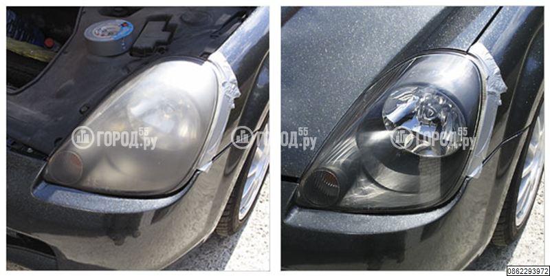

увы, сейчас нету фото.Lebed писал(а):Фото, пжс, для понимания
Примерно так, только немного хуже. и еще желтые
полировал, но все равно , толку 0. одна норм стала, вторая нет

Возможно на одной фаре стекло уже меняли и поставили какой-нибудь "бюджетный" китай, который просто пожелтел в массе из-за низкого качества. В любом случае - фару разбирать.Nurik писал(а):увы, сейчас нету фото.Lebed писал(а):Фото, пжс, для понимания

"Стекла" фар изготовлены из поликарбоната покрытого специальным слоем, защищающего его от ультрафиолета. При полировке, постепенно, этот слой стирается, после чего поликарбонат не имеет защиты от Солнца и начинает портиться. Да и УФ излучение от ксеноновых ламп действует на стекла фар.
Кстати, и в строительных работах, например при строительстве теплиц, навесов и козырьков, тоже применяется поликарбонат с защитой от ультрафиолета. О чем написано на одной из сторон листов.
Хотя, возможно, защита от УФ "замешана" в самом материале. Но это не отменяет необхощимости в защитном слое поверх.
Думаю, фары ТС много раз (или же неумело) подвергались полировке, за счет чего поликарбонат и пожелтел.
