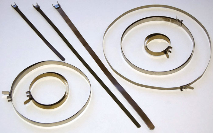

1) подключаем мозг для выбора хомута.
червячный хомут в это место вообще не рассматриваем, впрочем как и пружинный и пластиковый
вот такой -полный отстой. его невозможно обжать.
поэтому, выбираем этот:
2) не имея такого специнструмента
второй раз включаем мозг и делаем примерно так:
или так:
но у меня немного другие клещи в наследство остались, но принцип тот же.
MMC Pajero, 1993г., V43W, 6G72 (12valve), МКПП, ГБО 4-е поколение Digitronic
