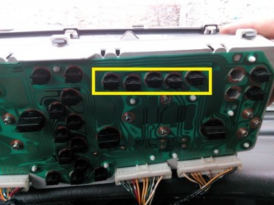

мож их просто не видно?.. вот бы фото приборки...

вот фото

справа в светофильтре (ключ в зеленой акантовке)+(зеленый индикатор полного привода) остальные чот позабыл

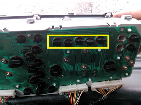

Check Engine/Service Engine Soon вторая слева в жёлтом квадрате на фото, если я не напутал.
Справа дырки, там должны быть лампы блокировки дифа и антилока/АБС

А индикации полного привода у тебя нет. Есть 4Н - просто заблокировано. и 4L - заблокировано и включена понижайка

лампа индикации (зеленый светофильтр) - есть ... Н4 и 4L тоже есть они снизу по середине

Индикатор АБС как и "ЧЕК" зажигаются при повороте ключа во вторую позицию и гаснут (если все ОК) через 2-3 сек. АБС загорается еще раз при заводе двигла и снова гаснет.
Зеленый светофильтр у тебе может и есть, но на монтерах с АВД он не активен. Активны лампы внизу 4H 4L
