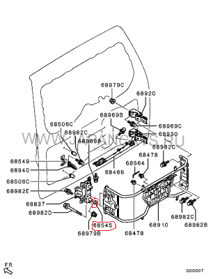

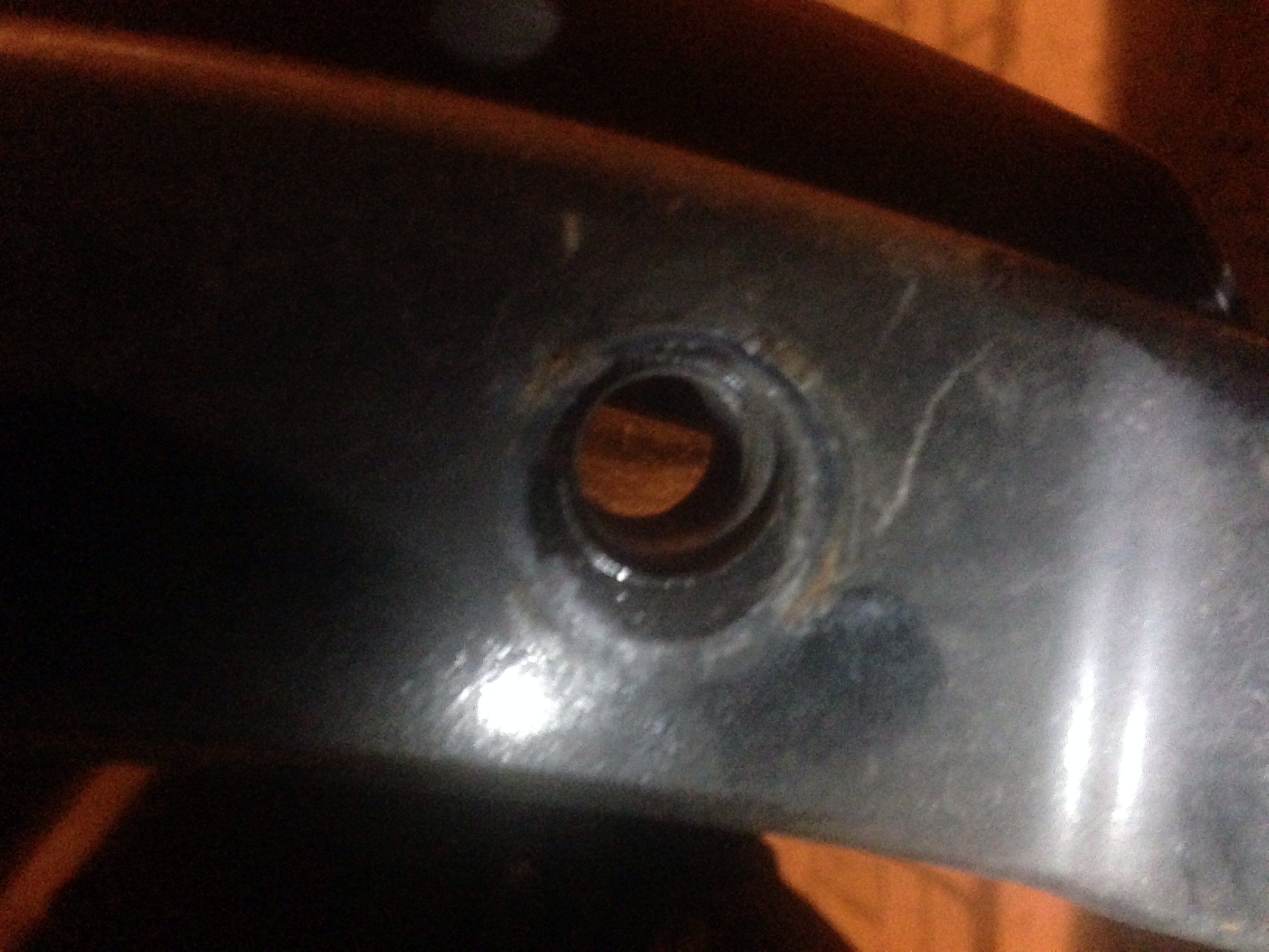

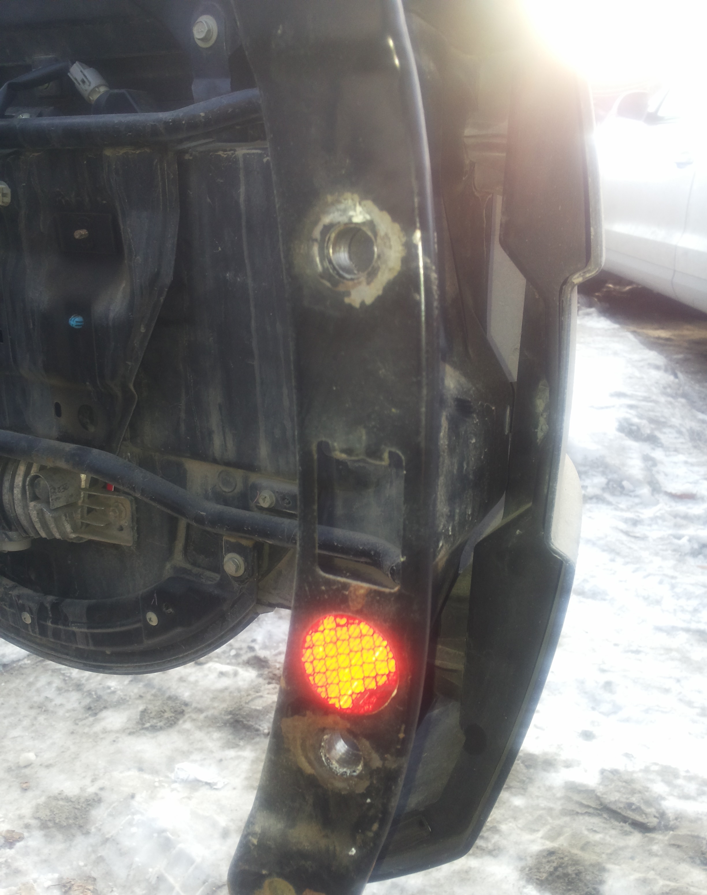

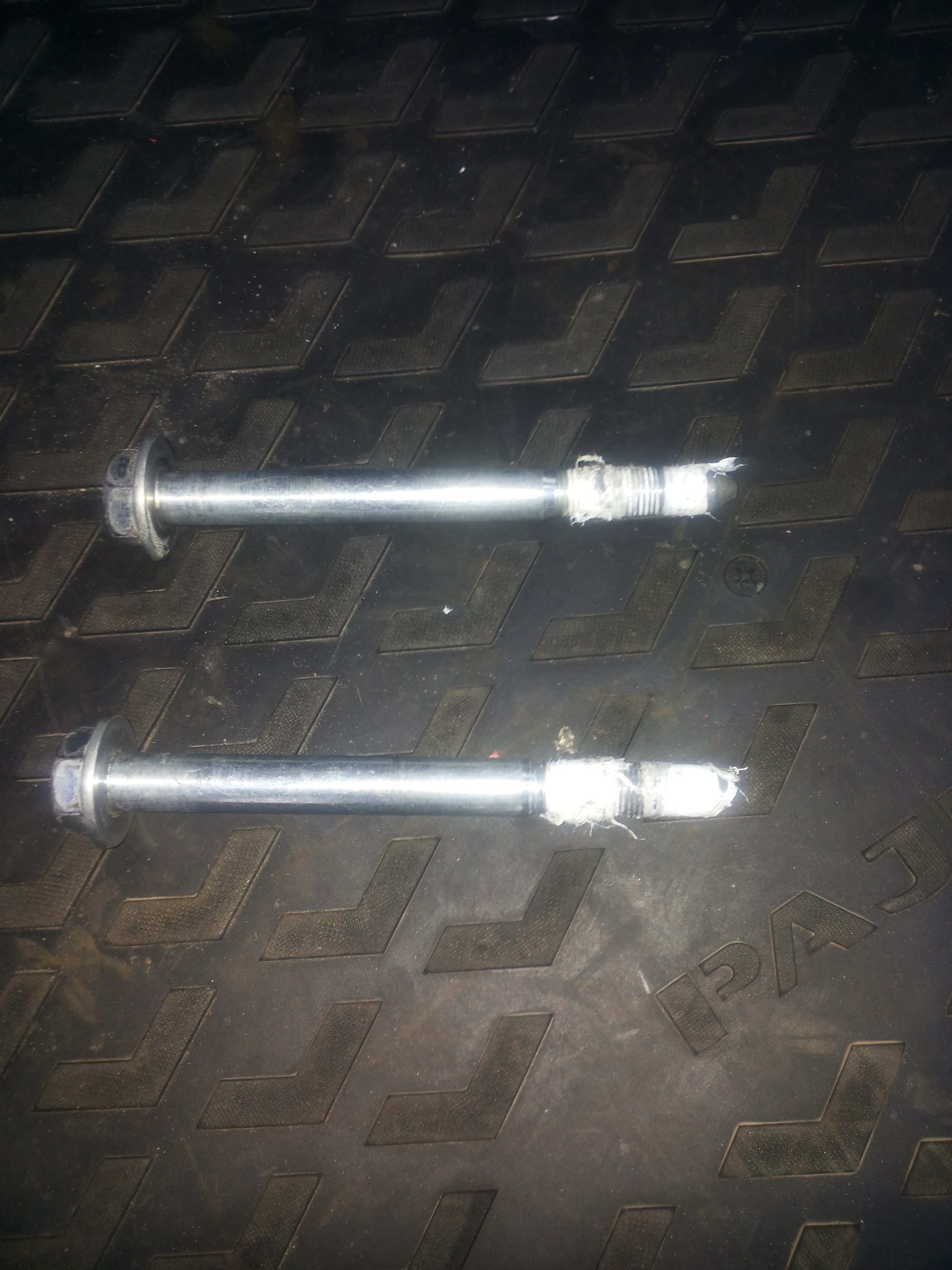

Доброго времени суток уважаемые форумчане! Недавно стал обладателем паджеро - 4, брал Б/У 2012 года выпуска. Примерно после двух недель эксплуатации, появилась проблемка, стало бренчать в районе запасного колеса, первая мысль плохо закреплена запаска, решил проверить. Сняв заглушки на задней двери обнаружил что болты просто болтаются, открутив болты руками - немного цеплялись, увидел что резьба в кронштейне запасного колеса куда собственно должны вкручиваться болты что с верху так же и снизу просто напросто отсутствует. Как это могло случится отдельный вопрос, с прежним хозяином ввиду того что он уехал на некоторое время за границу связаться не удалось. Может быть в эти дырки еще кое-что вставляется, посмотрел в эксисте есть какие то воронки-насадки как раз показаны в эти места, но пробовал три раза заказать поставщик отказывается поставлять, почему? никто не знает. Может кто сталкивался с подобной проблемой? Кто что может посоветовать. Пока исправляю положение наматыванием на болты обмотку, помогает конечно мало, на каждой кочке кронштейн гремит.

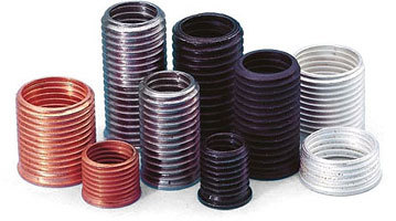

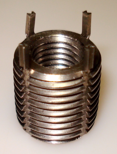

Ремонтная вставка (втулка/ввертыш) и будет не хуже оригинала
Типа таких

Где можно достать сие приблуды?

Re: СОРВАНА РЕЗЬБА КРОНШТЕЙНА ЗАПАСКИ
Вбить эти слова в Гугл и искать где удобнее территориально
ПыСы. Например http://www.bollhoff.ru/ru/ru/fasteners/ ... repair.php
P.S.S. Затупил. Найти токаря проще будет

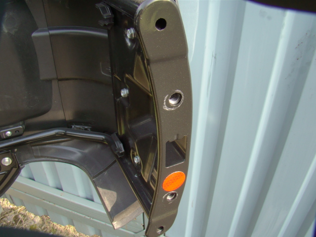

Воронка-насадка на первой картинке ексист выдает, это что? Может у меня эти штуки и отвалились. Нет знакомых на п-4, так бы глянул.

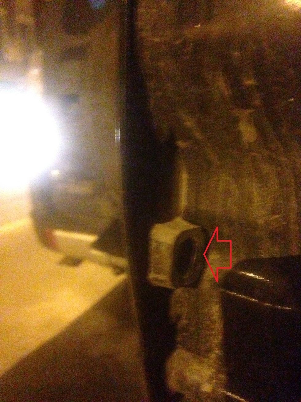

По фото вот так, а вживую... Через полчаса могу глянуть.

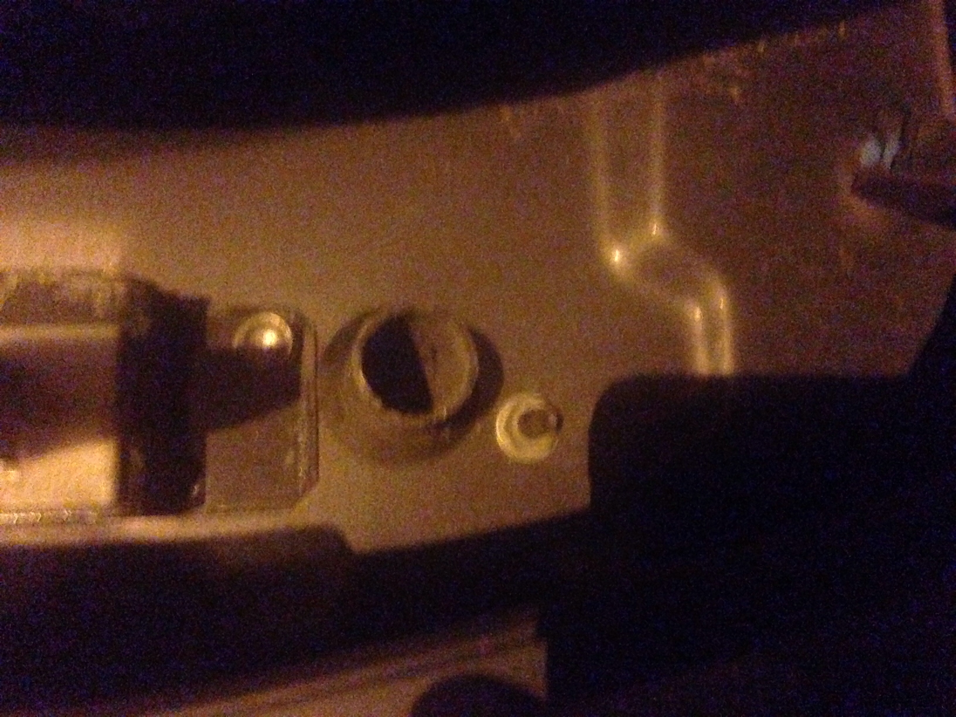

Спасибо Lebed, походу всетаки в эти дыры что-то вставляется, уж очень гладкие края у меня в этих дырках будто отшлифованы, подозреваю что штукенция эта с первой картинки, заказал вчера через автодок, придет видно будет, нет так тогда к токарю.

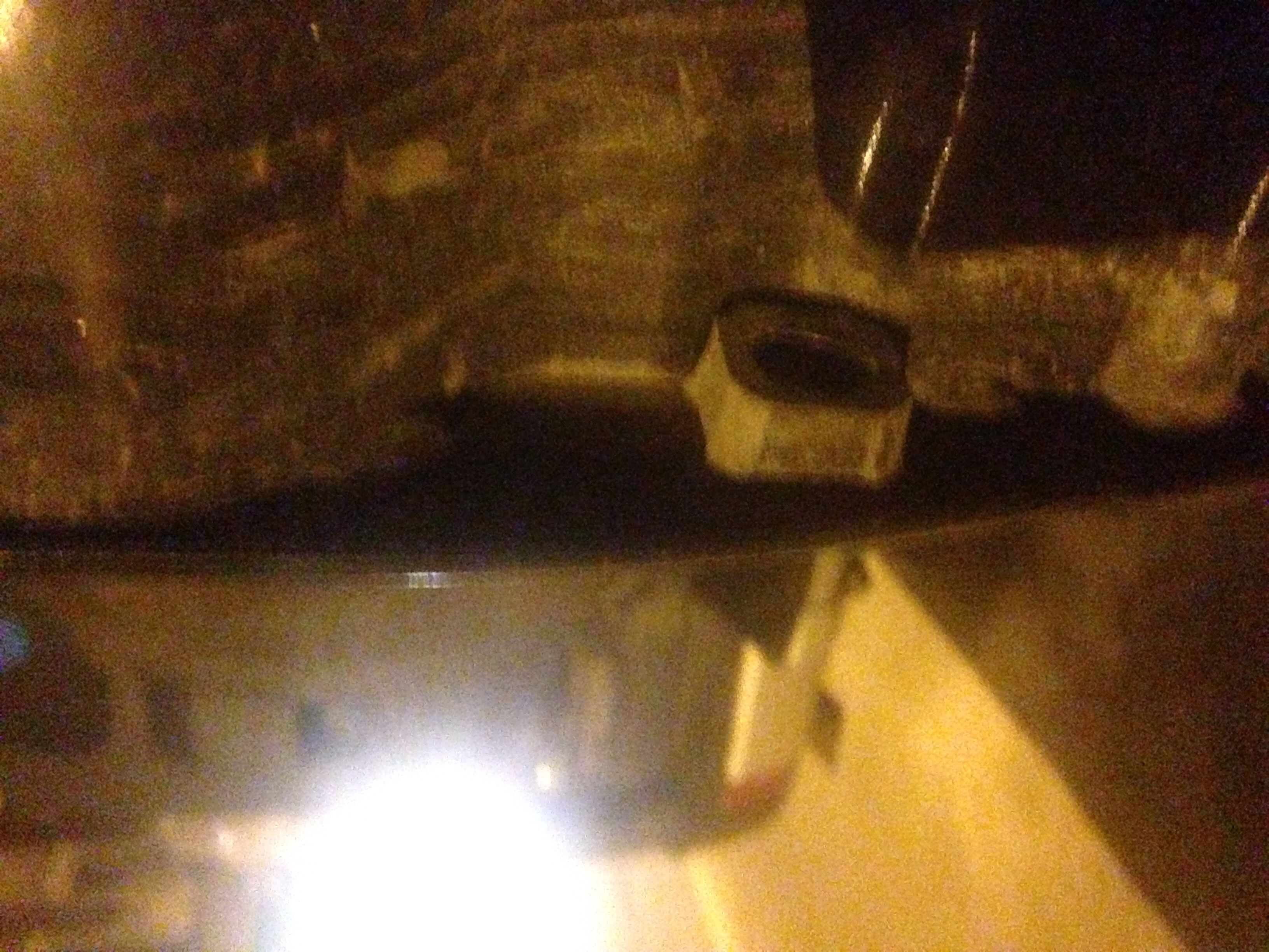

И зря заказали. Втулка- это та штука, кот. на нижнем фото (на самой двери), у Вас же просто резьба слизана на каркасе калитки. Как вариант- наварить гайки сверху и болты подлиннее

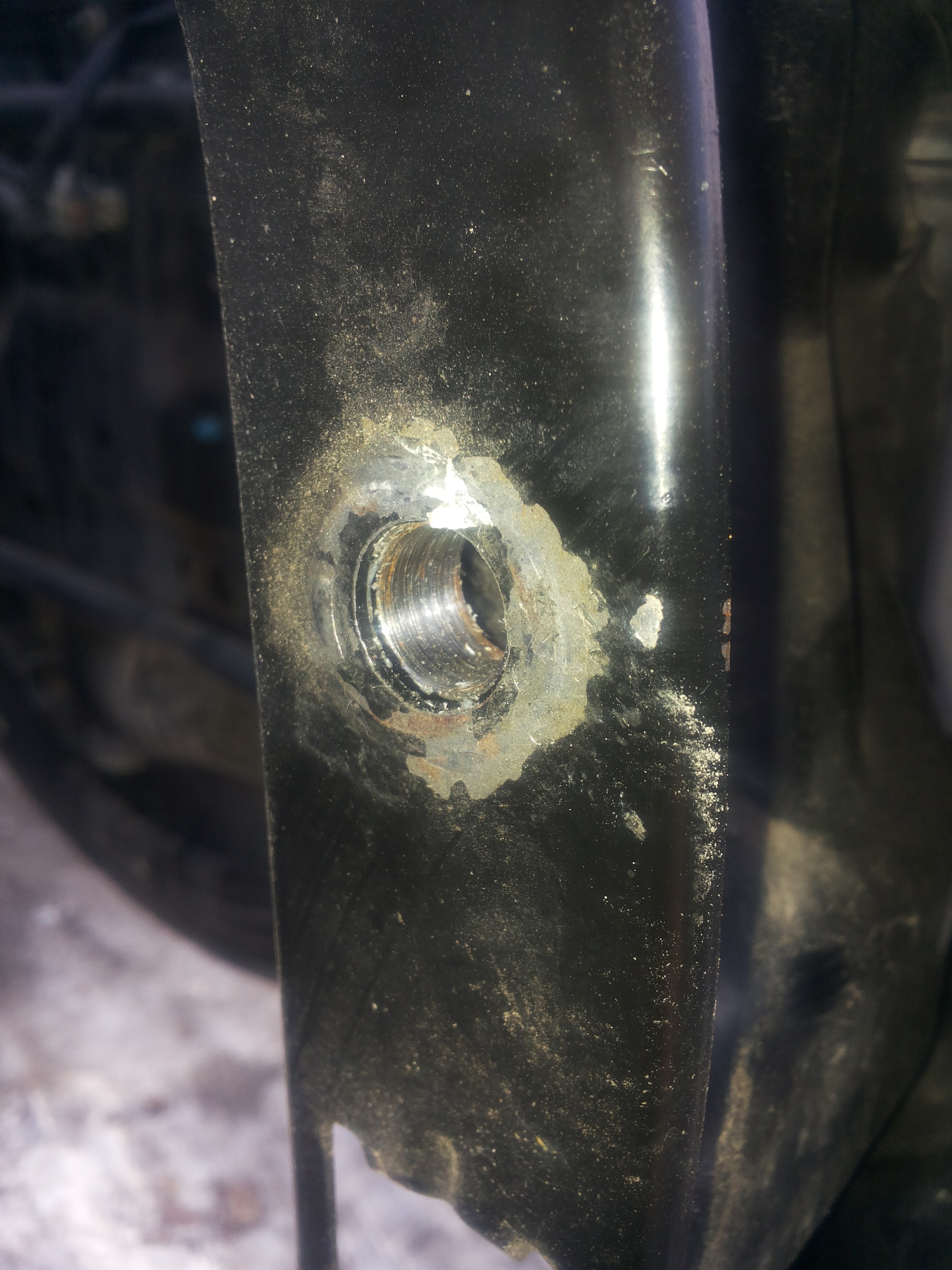

Вот с этой стороны наварить гайки
ПыСы. Вот тут должна быть резьба
