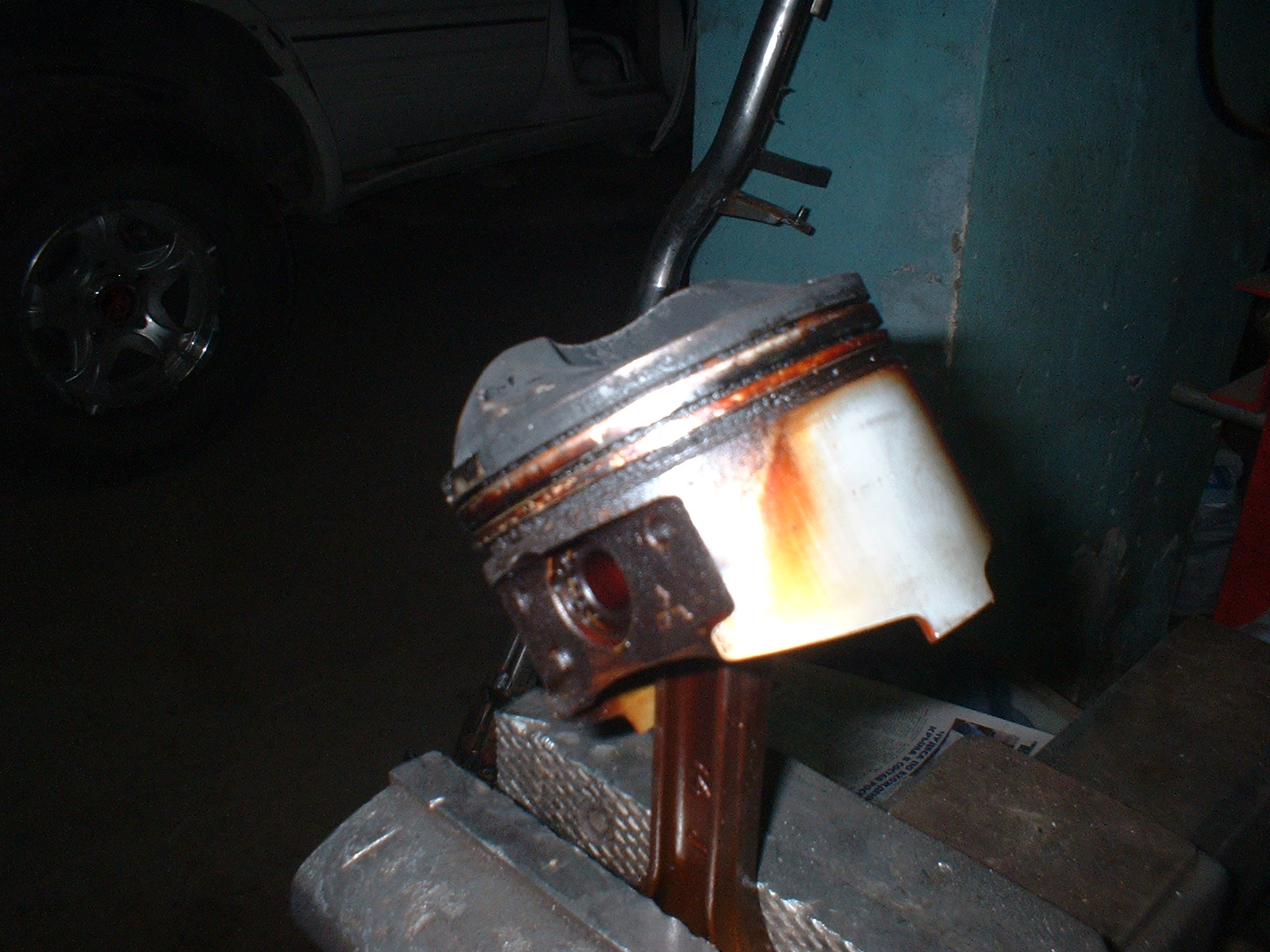

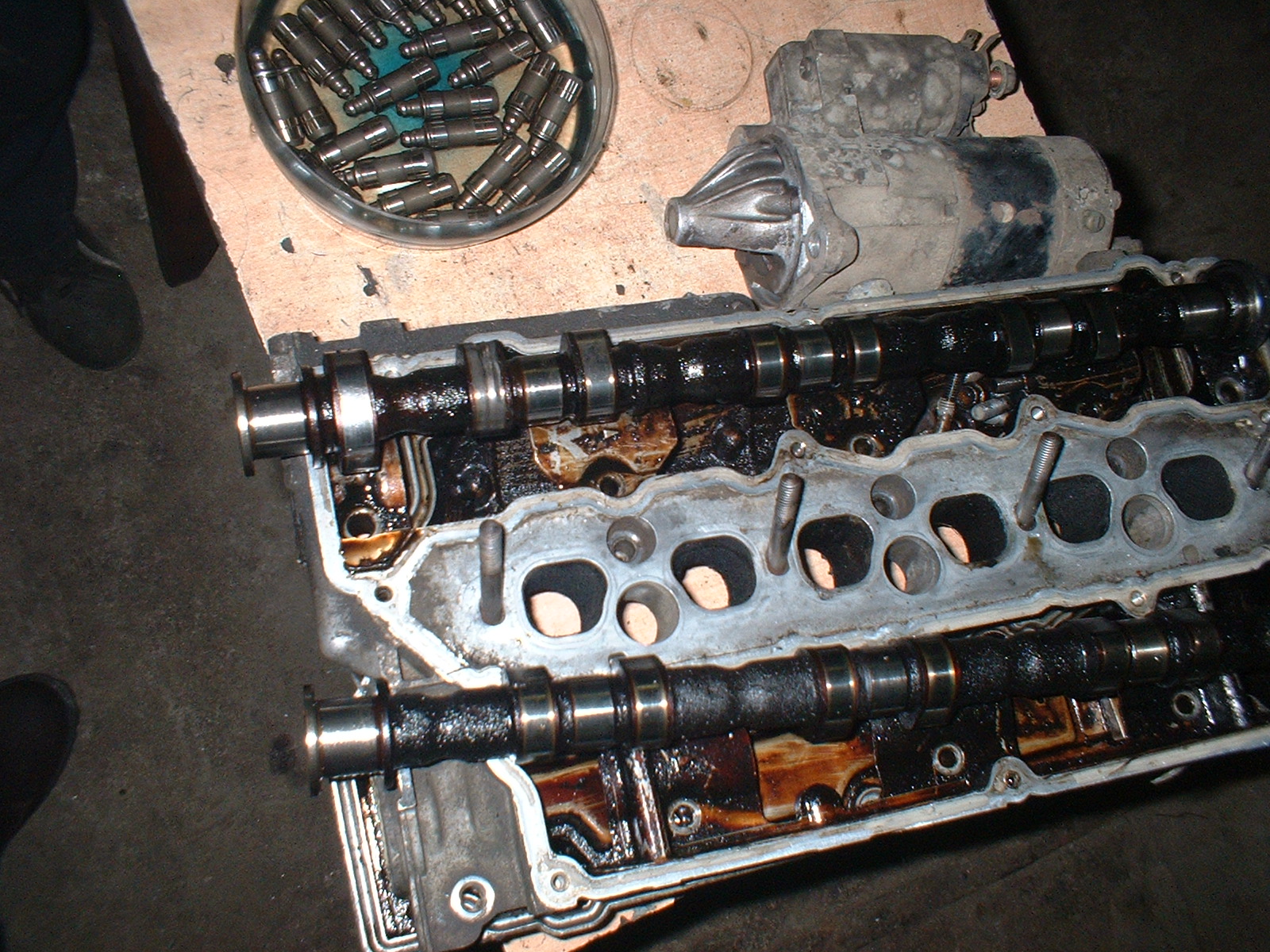

В общем решили вытащить и поршни.
Кольца маслосъемные залегли намертво, кроме того оказалось что двигатель ремонтировался ранее, обнаружилась выработка на распредвале.
Поршень
Поршень
Распредвалы, верхний с косяком
