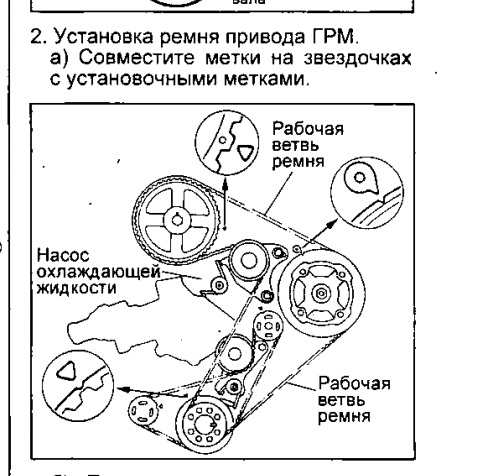

Что не кто не сталкивался с этим((((объясните популярно как ставить ремень???есть звезда валов и звезда самого ГРМ, по какой метке ставить???????

какие зубы крутить? млин, я дал тебе теорию..ТЕОРИЮ, чтоб ты правильные вопросы задавал..))
Ну а раз подкованный, то поехали - выставляешь по первой шестерне ВМТ, метка есть и на второй, - на нее пока забить,
метки на валах зажимаешь болт натяжного..ставишь ремень валоф..
Снова метку на первой звезде, метка на тнвд - 11, метка на распреде 3 - зажать второй болт натяжного ролика, ставишь ремень, отпускаешь болт, проворот, зятягиваешь сначала верхний, потом нижний..вся работа 1,5 часа с кофе и перекурами

Тнвд 11 и распред 3 это как?(в чем мерить?в зубах,в сантимах или в литрах))))) и от куда стартовать им(от своих метак и в какую сторону крутить?(по часовой или как)

метки - по часовой стрелке..
как выставлять звездочки - я рисунок дал, нижних звезды - две, выставлять метку по звезде БАЛАНСИРА, если выставишь по метке звезды ГРМ, то встретятся обязательно, я вообще не знаю, зачем там метка))
