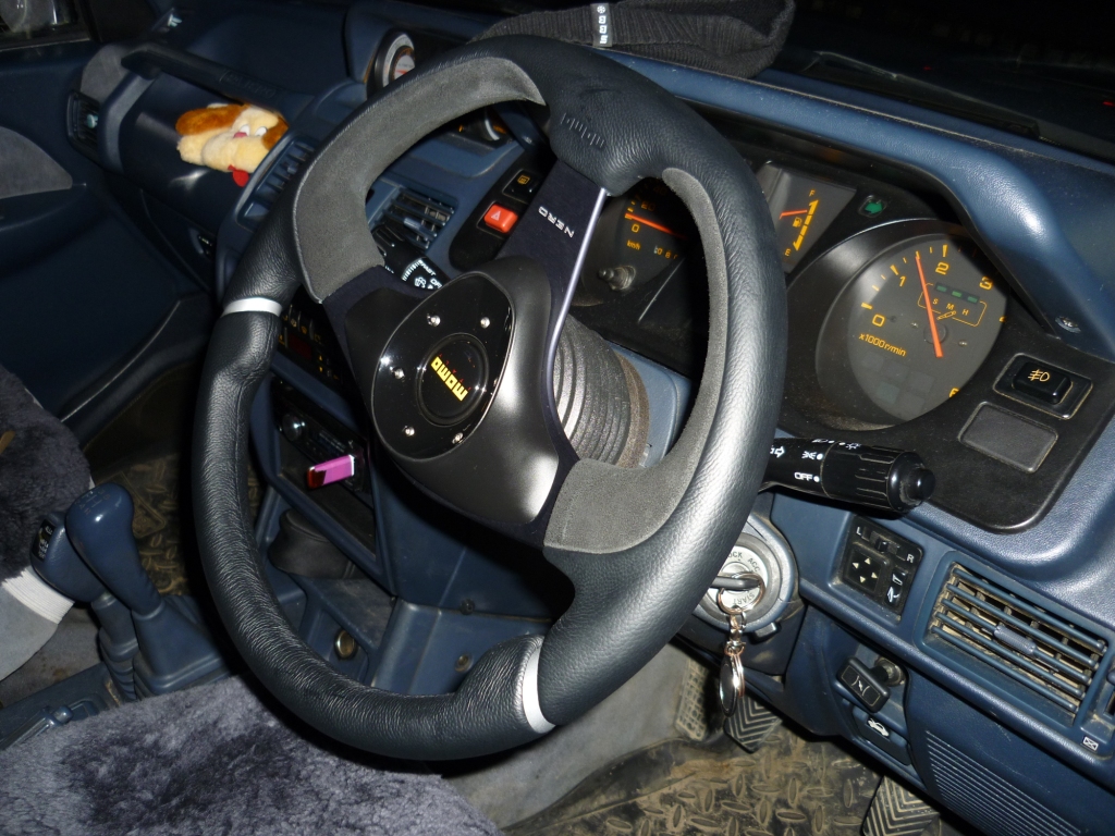

Серега Сахалин
колеса вывернуты (если прямо будут, руль на 180 град повернется)
1 MOMO Переходник руля шт. 1 2,127.00р.
2 MOMO Руль. Модель NERO шт. 1 7,000.00р

- сигналить можно и ладошкой, если привык "лупить" по сигналу :) нормально с этим
у нас-то пробок нет, сигналом почти не пользуемся, кому сигналить-то?
причина замены руля:
- основная - износ покрытия старого (см. год выпуска машины)
- меньший диаметр нового, удобнее посадка-высадка, не обязательно поднимать руль.
после замены и использования один месяц,супруга сказала, что оригинал больше обратно ставить не будем никогда :)
