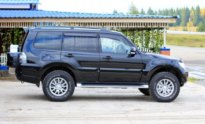

285-65-R17 на диске 17х8 ЕТ35 позволили сохранить реснички и брызговички.
285-70-R17 на диске 17х7.5 ЕТ38 заставили снять реснички и брызговички. 275-70-R17 выбор не большой, только америкосы типа Cooper. Лично для меня у Cooper'а нет ничего подходящего

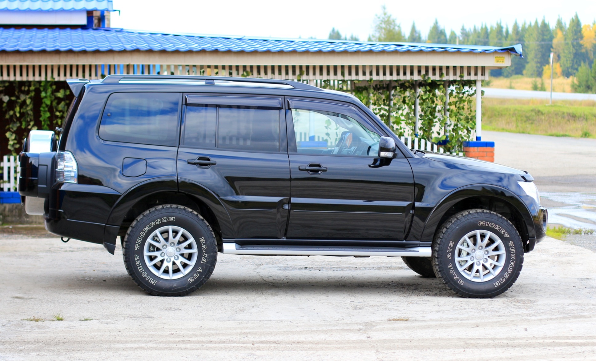

Спасибо. Значит и у тебя кросаУчег, раз такой жеalex2x2 писал(а):МашЫн кросаУчег! У меня такой же. У меня 265х70х17 муды. Реснички снял.брызговики нет.
265-70 и 285-65 по куркулятору один хрен в диаметре. Разница в зависимости от производителя. У меня накаченное 285-65-17 колесо, снятое с машины - реальных 80см.
