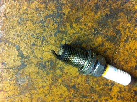

расплавлены и боковой и центральный! До этого (весной) такая же история была на 1 цилиндре. Тогда я поменял все свечки и все было хорошо
чуть позже выложу фото свечи, пойду в гараж фоткать

Вот такое чудо вывернул из 5 цилиндра.Может такое быть от попадания антифриза или масла в цилиндр? Хотя антифриз вроде как не уходит. Масло подьедает мотор, надо МСК менять. Сейчас накинул на катушку старый провод и свечку- искра хорошая. Теряюсь в догадках. Скинул ошибку, покатался, пока не выскочила. Мотор заводится с пол пинка. на педаль реагирует хорошо, разгон нормальный......

даааааааа свечки пошли....у меня вот также только изолятор в месте с центральным электродом отделились и ходили в резьбе-с виду идеальная свеча, потрясёшь внутри ходит изолятор с центр электродом-авторегулировка зазора ))...
