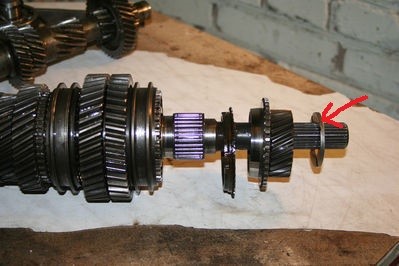

Парни подскажите пожалуйста.В общем разбирал коробку v5mt1 менял подшипники все внешние на первичном и вторичном валу и промежуточный на первичном валу,выжимной тоже.Все собрал в обратном порядке,сегодня поставил,масло залил,завел на сцеплении,начал потихоньку отпускать оказалось включена скорость,хотя вроде как была на нейтралке,включать скорости вообще не хочет,потом по дергав ручку кпп вроде нашел нейтраль,сцепление спускаю и ужасный визг,задняя вообще не включается аж оплавился датчик включения заднего хода.Пожалуйста без сорказма помогите,в чем может быть причина???Может не так что то собрал или что,уже вообще голова на взрыв просто:(кстати крышку с 3мя осями как то тяжело получилось вставить обратно,может там где косяк?ну и писк ужасный,откуда он зялся тоже не пойму:(

Одной из вилок в муфту не попал.

возможно,потому что я ее струдом поставил.А еще я оказывается не правильно шайбу поставил :=-O: я ее поставил не с этой большей стороны первичного вала,а с меньшей...
вот эта шайба,она у меня с другой стороны
