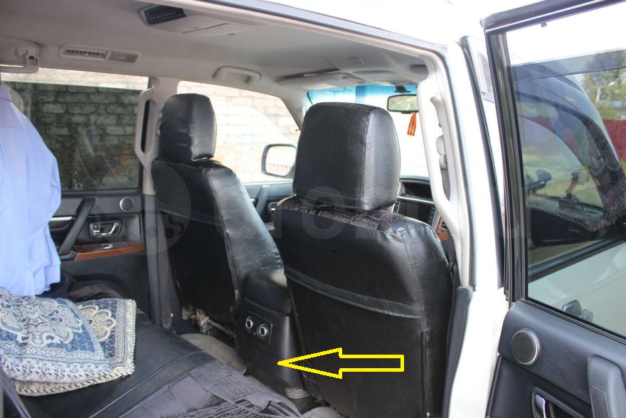

Установка подогрева в заднее сидение.
Mitsubishi Pajero/Montero IV
BabyHummer A-328
Сообщения: 6030
Двигатель:: Бензин 3.8
Откуда: Москва, Бабушкинская
Благодарил (а): 166 раз
Поблагодарили: 212 раз
Сообщение BabyHummer A-328 »
Не "тещино место" в багажнике, а именно заднее. Хочу установить в него попогрейку. Типа такой
но уложить ее только на сидушку, исключив спинки.
А для этого вытащить из салона и потом разобрать сидения трэба.
Спасибо!
ЗЫ. И еще вопрос: реально ли вытащить только сдвоенное сидение, не трогая одинарное, при этом?

Re: Как снять заднее сидение?
Сообщение юрок »
Так они по отдельности и снимаются. Поднимаешь их и потом будет все ясно.
Сообщение asn »
Для безопасного извлечения сидения из салона , чтобы обшивки не угробить креплением (ножками)кресла, вытаскивать его необходимо через багажник. Просто бывает, что пытаются вытащить через дверной проём. Подстелить мягкое одеялко на пол и на спинке, что в багажник смотрит, по тихоньку волоком. Из салона вынимать надо аккуратно, чтобы из рук не выспрыснуло, т.к. сидение норовит розкрыться.
По поводу разбора и установки есть ссылочка: http://out-club.ru/board/showthread.php?t=70365
П.С. А "Емеля" вообще,- тема. Хороший выбор. И греют хорошо,и надёжные и "разгоняются" до температуры не долго :*YES*:

Re: Установка подогрева в заднее сидение.
Сообщение k0mar0ff »
ставил емелю жене на трехдверку
греют в разы лучше
уже четвертый год
если не захочешь заморачиваться с медными скобками
( разжатия сжатия) купи мешок пластиковых хомутов (стяжек) см по 10-15
дело быстрее пойдет
цвет стяжек неважен
они все равно под обшивкой
главное чтоб не ломкие были
есть партии , видимо зависит от производителя
которые начинаешь затагивать , а стяжка просто ломается/лопается
что касается спинок , дело хозяйское , вкусовщина
но спину греют хорошо , как я уже указывал , быстрее штатных
но у меня емеля немного другой , тот который подороже и с плавной регулировкой температуры
ук-2 по моему и еще на углеволокне , новый еще мощнее
у ук -2 есть возможность выставить комфортную температуру
Сообщение asn »
А регулировки врезать в пень подлокотника. Места под них внутри полно.
Сообщение Begemot2014 »
asn писал(а):А регулировки врезать в пень подлокотника. Места под них внутри полно.
... а проблемы не возникнут после пассажиров все выставлять на место? Под рукой водителя, слева от рулевой (где штатные заглушки) не лучше ли? По-моему командовать машиной, тем более нагревом, должен капитан.
Да, согласен.
Хотя, сначала я думал установить выключатели именно в подлокотник, но потом решил, что лучше их контролировать самому, чем доверять это жене ::-D:
остается вопрос в том, подойдут ли(реально ли подогнать их, или же посадочные места в торпедо под них, с помощью того же Дремеля? :;-): ) Емелины выключатели
вместо штатных заглушек на торпедо?
ЗЫ. Как эти заглушки вытащить? :;-):
Сообщение asn »
Вообще подковырнуть или постараться подлезть со стороны руля снизу и вытолкнуть.
Сообщение Delika379 »
Снаружи надави на них, и они проваляться. Пол форума их коленками выбивает:)
Delika379 писал(а):Снаружи надави на них, и они проваляться. Пол форума их коленками выбивает:)
Ага. Помня это, еще в начале осени, ради эксперимента я попытался их выдавить. :;-): Хрена там! ::-D: Чуть пальцы не поломал. а они ни на миллиметр не стронулись :=-O:
asn писал(а):Вообще подковырнуть или постараться подлезть со стороны руля снизу и вытолкнуть.
Пытался. Не подлезаю. Попытка выковыривать их приводит к повреждениям.
Сообщение Sasha1970 »
asn писал(а):Для безопасного извлечения сидения из салона , чтобы обшивки не угробить креплением (ножками)кресла, вытаскивать его необходимо через багажник. Просто бывает, что пытаются вытащить через дверной проём. Подстелить мягкое одеялко на пол и на спинке, что в багажник смотрит, по тихоньку волоком. Из салона вынимать надо аккуратно, чтобы из рук не выспрыснуло, т.к. сидение норовит розкрыться.
Я так вынимал нормально. из трешки. Без проблем. Откручиваешь 8 болтов и фсе. Сдвоенное тяжеловато правда, но терпимо.
BabyHummer A-328 писал(а): Ага. Помня это, еще в начале осени, ради эксперимента я попытался их выдавить. :;-): Хрена там! ::-D: Чуть пальцы не поломал. а они ни на миллиметр не стронулись :=-O:
ну тогда сними крышку полностью . Она очень легко снимается.
Delika379 писал(а): ну тогда сними крышку полностью . Она очень легко снимается.
Какую крышку? :=-O:
В которой эти кнопочки стоят. Надо снять декоративную накладку, у многих она выглядит как алюминий с деревом с левой стороны , под ней увидешь винтики. Пару саморезрв снизу. И все отогнул ее и спокойно вытаскивай заглушки. Не советую вытаскивать ударом. Можно сломать защелки.
