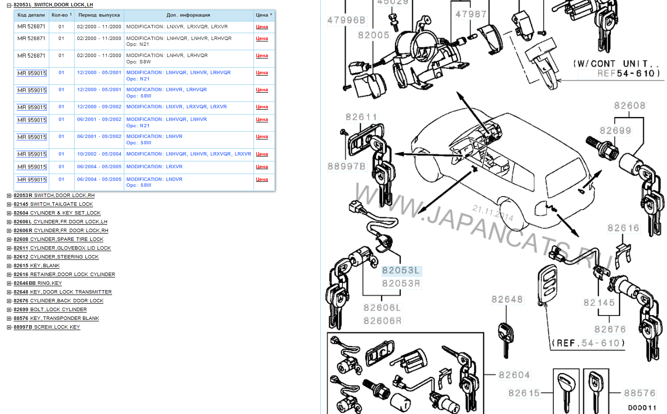

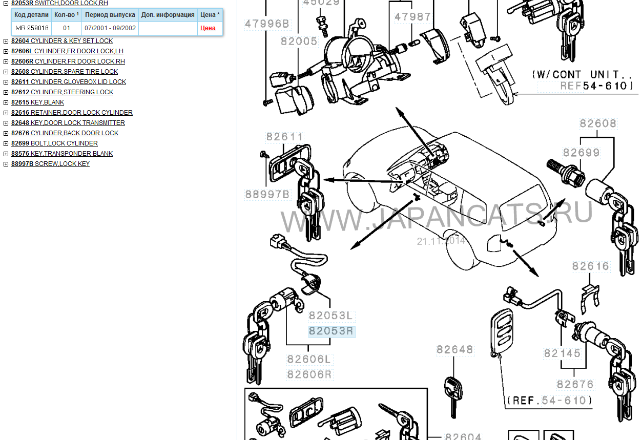

У меня 2002, в правой (пассажирской) есть, про левую (водительскую) - "не предусмотрена в этой комплектации". ЦЗ работает только с правой двери, в левой даже проводки под контакт нет. Сзади (в багажнике) есть такое.
Эти контакты видны в каталоге в разделе "Замки".
По моему VIN указаны года 2000-2002.
Лежит такой контакт в гараже в упаковке, хотел левую дверь подключить, да не вышло...
Там, по-моему, три провода. По часовой замыкается один контакт, против - другой. Постараюсь вечером глянуть-проверить.

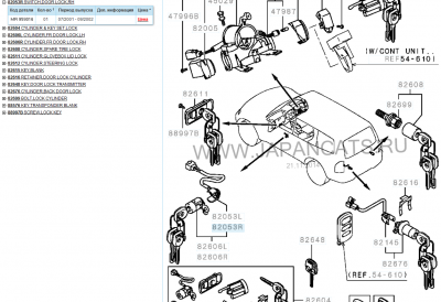

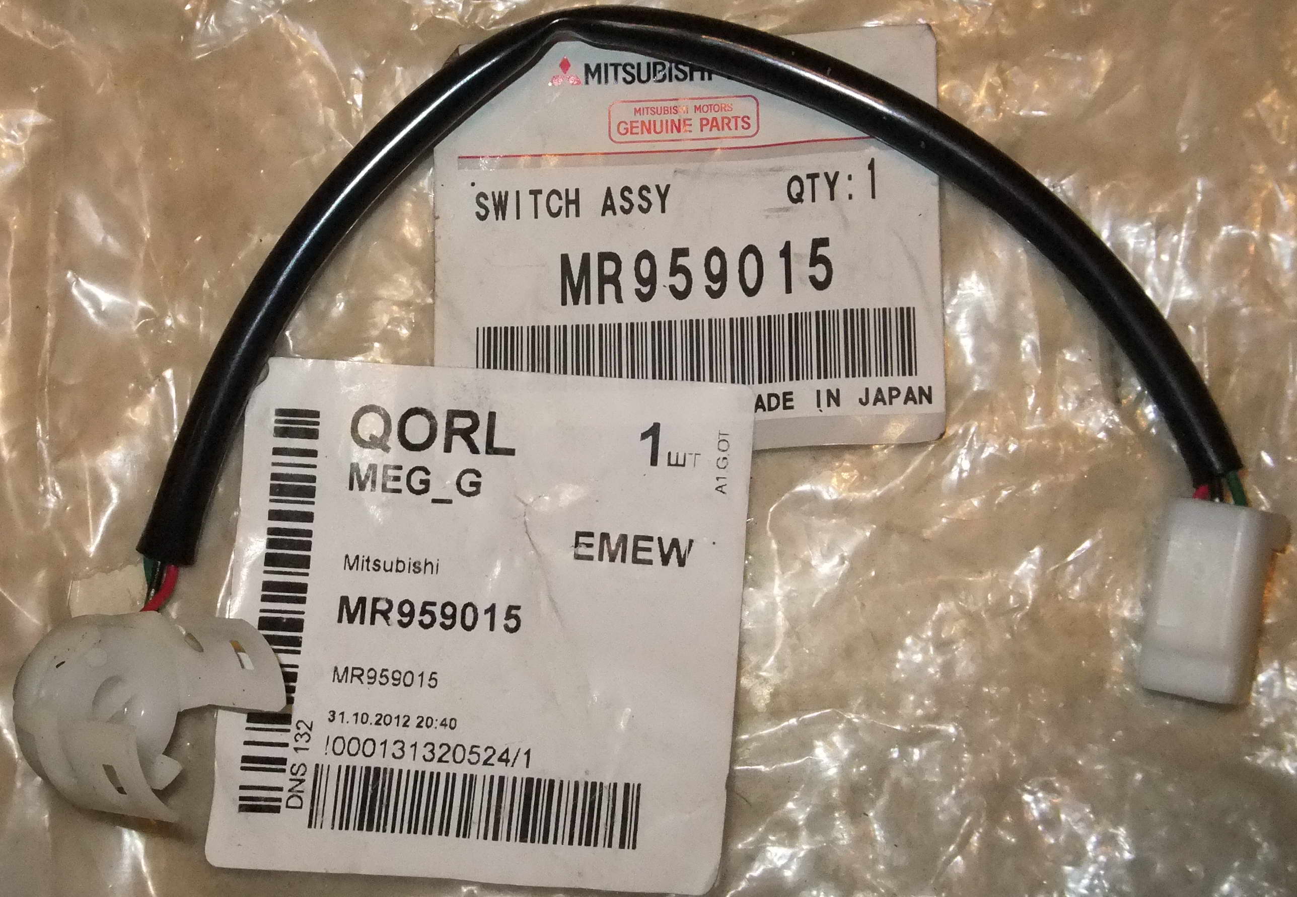

Смотреть надо: Кузов->Замки и ключи.
На контакте три провода, средний (черный) - общий, 2 других - "откр" и "закр".
MR959016 - правый переключатель, MR959015 - левый.
Такие контакты на П3 и П4.
У меня на левой двери тоже нет разъема для этого контакта, на правой - есть. Странно, но такая комплектация. Жгут проводов в двери может быть двух видов.
Кстати, комплект замков 82604 уже с такими переключателями, похоже.
