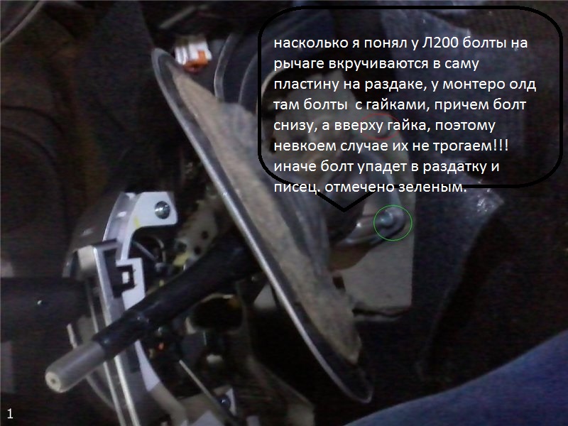

дак вот, вчера убирал этот клин и немного дополню для общего счастья, фото взято с вышеописанной темы, спасибо автору.
на фото все прописал, на всяк случай здесь продублирую,
1. Снимаем консоль
2. откручиваем 6 болтов крепления пластины
3.ОТКРУЧИВАЕМ 4 БОЛТА на пластине на которой сидит рычаг с другими болтами, которые нельзя откручивать пока рычаг с пластиной не уберете подальше от открытой раздатки, иначе болт упадет во внутрь и сразу вылезет гемморой.

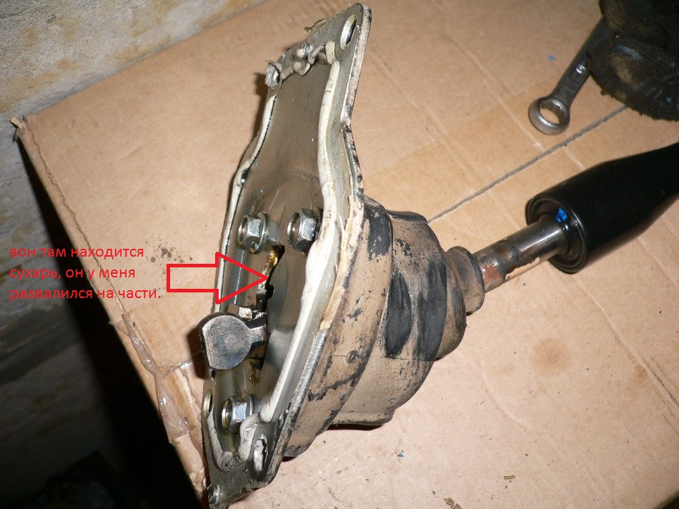

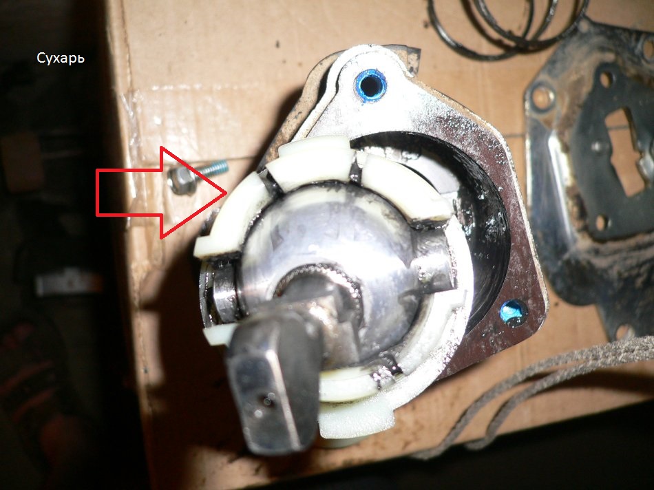

4. Вот теперь можно разобрать рычаг, и посотреть сухать, который у меня был из непонятного мне материала, толи резина толи пластмасса я не понял, но он был разломлен и одного куска нехватало, видимо он гдето внизу раздатки плавает, незнаю насколько это критично. я его полностью вынул и выкинул, на экзисте их нет поотдельности, работает и без него но переключать теперь приходится очень аккуратно.

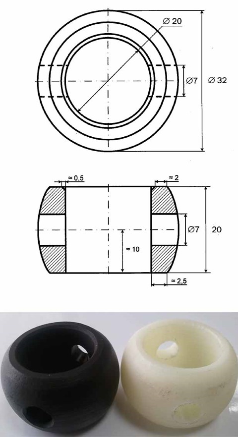

Можешь сам вырезать этот шар из полиуретанового сайлентблока от наше марки. Посмотри размеры и смерь в магазе. Вырезается ножом на УРА и держиться лучьше, он мягкий немного и засовывается в железку с натягом. вообще не болтается!
http://www.pajero4x4.ru/bbs/phpBB2/view ... 1&start=30 вот можешь полюбопытствовать

в той теме есть размеры шара.
пусть и тут будет.
