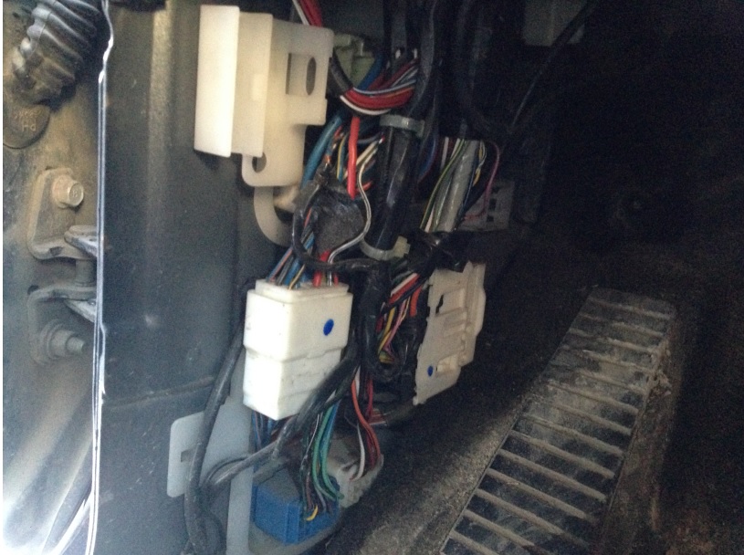

по-честному в распайке разъемов на фото ничего не понимаю... мне сказали что под левой ногой водителя есть колодка куда можно врезать 3 провода... это так?

Так что там понимать? Как считать ноги на колодке там нарисовано. 6 - правый канал, 15 - левый канал, 14 - земля.
Да, на прошлой машине (08-ой год выпуска) под боковым пластиком у опоры левой ноги была колодка эта. На машине что у меня сейчас (12-ый год) - нету.
PS: Все-таки имей ввиду что чем длиннее провода, тем качество хуже. Ну или брать надо хорошие экранированные.

а если у меня Pajero IV 2007 года? колодка эта есть? там те же ноги в колодке ( 6 - правый канал, 15 - левый канал, 14 - земля.)?

Ну так посмотри. Чего гадать-то? Должна быть. Эта пластиковая хрень за которой расположен разъем держится кажись на одном саморезе и защелке. Или вообще без саморезов. Не помню уже.

так знать-бы какая из них...

vkul писал(а):по-честному в распайке разъемов на фото ничего не понимаю... мне сказали что под левой ногой водителя есть колодка куда можно врезать 3 провода... это так?
Есть, но не советую. Если хотите качественный звук, без наводок, то нужно соединять с разъемом самой магнитолы. Это единственный верный способ (попробовал все варианты сам). Есть целая тема на этом форуме, уместно прочесть.

Понятно. Не подскажете как найти эту ветку? По разным ключам искал ... Или хотя бы подскажите где фото как штатное головное устройство рокфорд вытащить из панели?
Вот и я о том же с самого начала. Разъемы самой магнитолы даже привел специально.
Снимается все просто. Выдергиваются дифлекторы по бокам рамки. Просто выдергиваются ибо они на защелках. Потом выдергивается блок с климат-контроля, потом снимается рамка. Сама магнитола держится на 4-х саморезах. Когда все это вышеуказанное безобразие выдернешь - там все хорошо видно.
