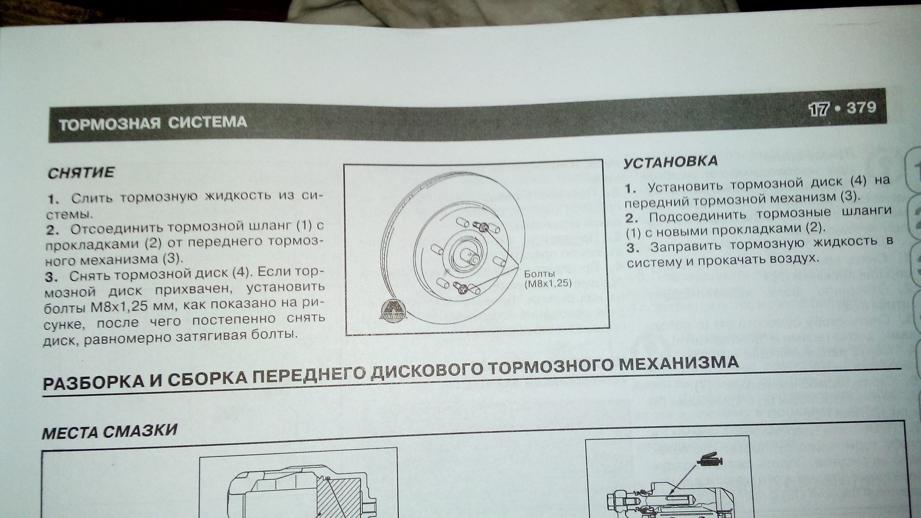

Блин, размаха там нет, лупил молотком через деревяшку - нифига. Вывернул колеса, взял большое тупое зубило, наставил на внутреннюю часть диска ближе к ступице, и ну его молоточком, раза с пятого слетел диск. Всем спасибо, книжка по ремонту издательства Монолит, в очередной раз убеждаюсь - гумно.

А книжка то чем не угодила?

Да в ней сказано для снятия вкрутить два болтика М8 в технологические отверстия на тормозном диске. Нет там этих отверстий. :)

А перед с задом не попутал, когда читал? :)

Нет, все точно, если интересно, могу фотку странички выложить.
Mitsubishi Pajero Sport II 3.2 AT
Сообщения: 57532
Поблагодарили: 4813 раз
Re: Помогите! Не могу снять передний тормозной диск.
А давай :)

Сообщение Vadimich »
SNOOPER писал(а):А давай :)
А окей, тока до завтра, книга в гараже. :)
Вот как и обещал, фото книги.

А зачем тормозуху то сливать? Суппорт в сторону и колдуй на здоровье........

Санэко писал(а):А зачем тормозуху то сливать? Суппорт в сторону и колдуй на здоровье........
А ппёсс его знает :)
