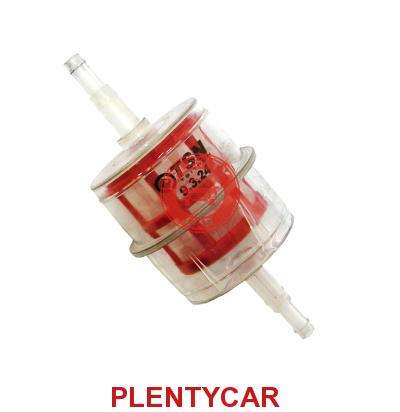

мужики!!!!!
выкинул лягуху вместе с фильром, поставил сетчатый маленький фильтр от дизелей, и ВСЁ!!!!!!!!!!!!!!!
работает как часики))))))

не-не-не!!! фильтр нормальный с лягухой поставь на место!
то,что на фото,это можно как доп. фильтрик оставить,но не как основной!!!!

Если есть такие вопросы, то для того что бы понять лягушка это или нет , есть самый простой способ. Налить в емкость топливо и подключить в лягухе трубку из емкости. То есть импровизированный бак.
Тогда сразу будет понятно до лягушки это или после.
А то что ВЫ сделали ( выкинули лягушку с фильтром) , по моему немного не правильно. Пропускаемость данного фильтра крайне мала , Вы просто насос душите . И не приведи Господь заправиться не таким ( летним) топливом , то этот фильтр сразу забьется и следующий и следующий .. А зимой его не прогреть совсем ...На лягуху хоть обогреватель можно поставить , а на этот?

Да тут прежде всего объем, сравнить родной фильтр и этот. А проблем может быть куча
