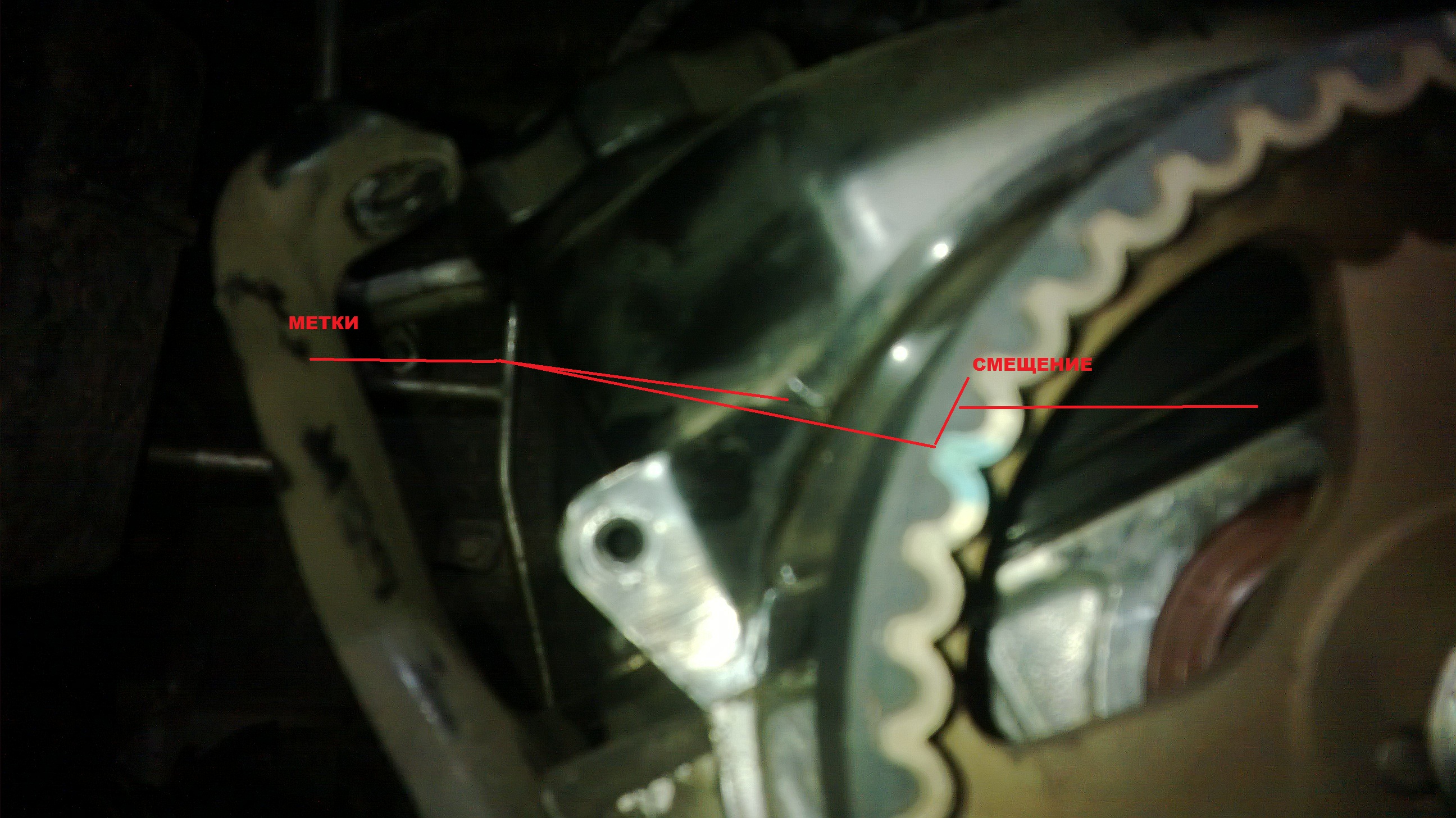

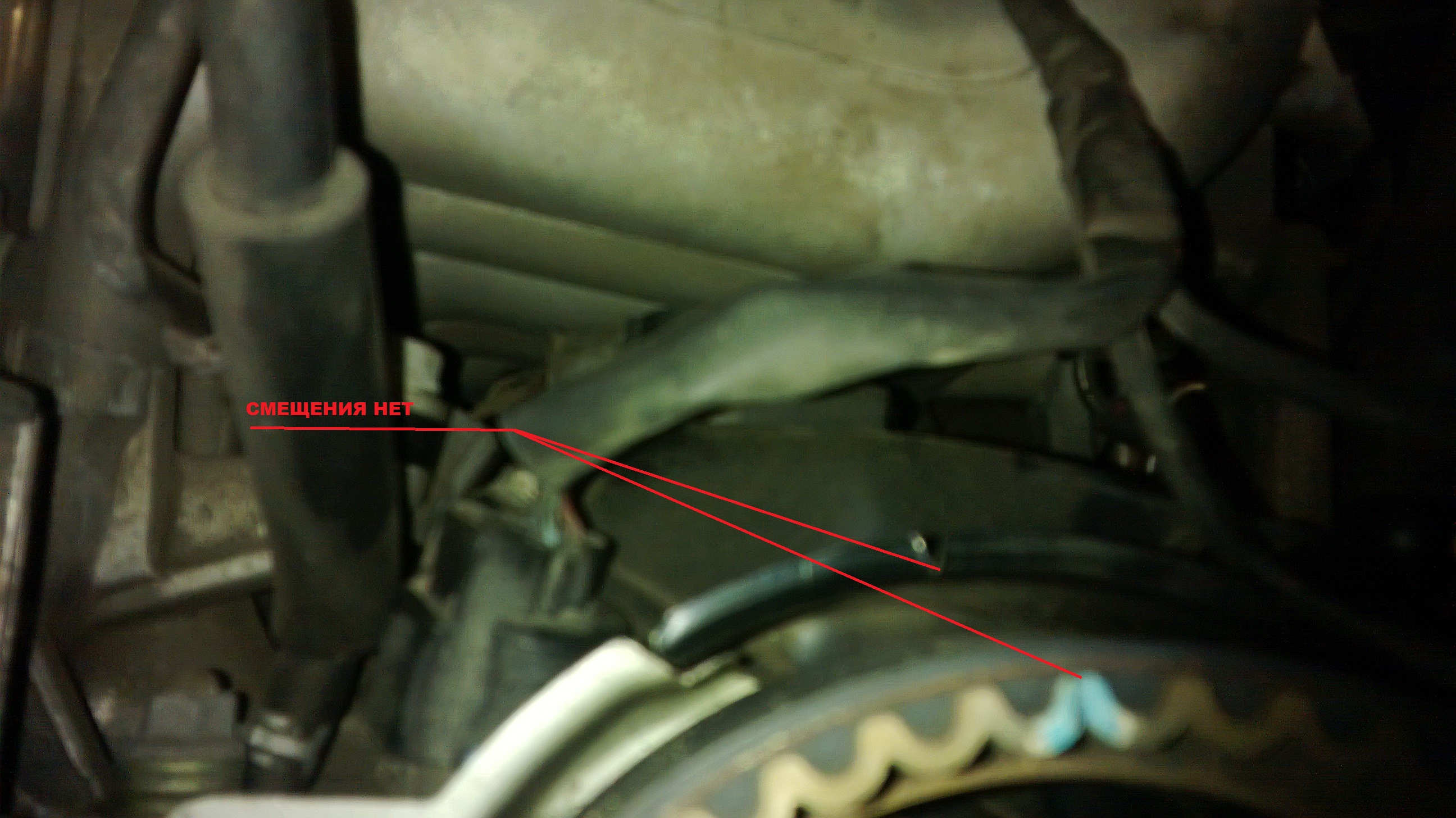

Хм..такое впечатление, что вы, пытаетесь показать что я, мягко говоря, несу околесицу о том, что ездил с вибрацией 3 мес. из-за сбитой метки коленвала и что МЕК определил эту сбитую метку, которая и была причиной вибрации и излишки масла, и все это неправда? Удивительно.. Ну скажите, зачем мне наезжать на вас безо всякой причины, тратить свое время? Все косяки появились после замены ГРМ у вас, а вибрация - сразу. Ее можно назвать небольшой в сравнении с мелким постоянным землетрясением особенно в пробках. До замены ГРМ вибрации не было.
Я не говорил, о том, что сбита метка коленвала, это ваше измышление.
Вам, как профессионалам наверное известно, что есть еще две метки распредвалов, левая из которых (или средняя) и была смещена на 1зуб. При такой неисправности ЧЕК не горит. Я наблюдал процесс вскрытия ГРМ в МЕКе «от и до». Фото сбитой метки, выложу позже вместе в «разбитыми вдрызг» опорами (я их взял на всякий случай с собой). Кстати, увидел я эти опоры только после их снятия (не надо говорить о том, чего не было).
По поводу масла – изучайте инструкцию по порядку измерения уровня, если по другому не можете.
Ваше ерничанье по поводу сумму, которую я заплатил, отнесите на свой счет, как в прямом, так и в переносном смысле. В эту сумму входит замена «разбитых» опор у вас и диагностика с проверкой меток ГРМ в МЕКе.
Все это я пишу это не для того, что бы что-то доказать вам (для меня все ясно) и отжать денег, не волнуйтесь (пусть это будет на вашей совести) а, для того чтобы достучаться до вас, о косяках и предупредить других о возможных косяках и вашей реакции на обоснованные претензии. Публичность – дисциплинирует адекватных.

Сообщение nicols »
Фото правого распредвала. Здесь все в норме
Фото левого (среднего) распредвала, где видно смещение
Это общая схема
Это общая схема
AC511356AB00ENG 1.tif (63.45 КБ) 2455 просмотров

Извиняюсь, ошибочка небольшая вышла. На первом фото вверху показан левый распредвал, а на втором - правый со смещением.

Хм,посмотрел фото.Действительно смещение метки имеет факт.
Признаем ошибку. :*SCRATCH*:
Сработал человеческий фактор.
В очередной раз повторюсь,что постараемся быть более внимательными и аккуратней при выполнении работ.
Готовы возместить Вам часть затрат на ремонт при следующем обращении.
Удачи.
