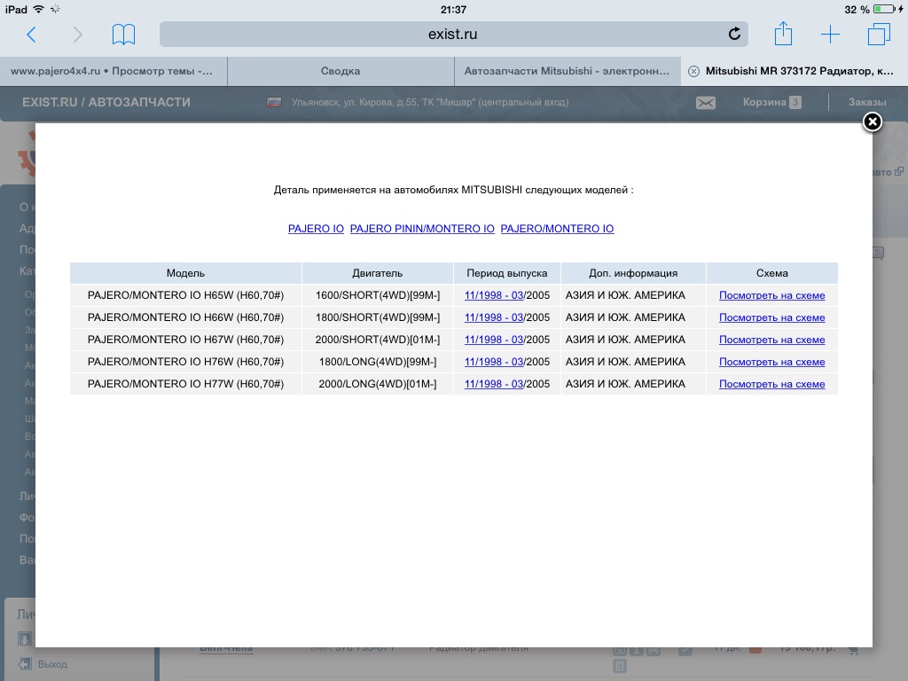

В экзисте глянь. Свой вин вводишь, смотришь радиатор, а потом применимость. Там видно все.
У меня 1,6 араб. У меня одинаковый с 1,8 и 1,6. Ну и кузов то одинаковый? Значит и радиаторы одинаковые. Логично. Посмотри по своей. Акпп или механика имеет значение, там радиатор акпп есть. Дерзай.
