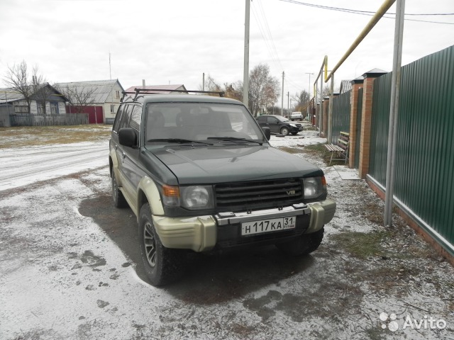

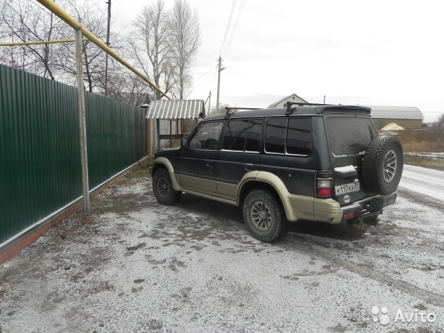

Прилагаю фото

По фото - как новый.

Палево какое-то.Хозяин мазохист?За такие пыжи если пальцем не протыкаются,да еще с номером рамы по 400 ломят.Доки внимательно сравнивал,мож рама там не от него?Если с доками все ок и не гнилой-то подарок судьбы.Но судя по опыту форумчан сотней с такими агрегатами хрен отделаешься.
