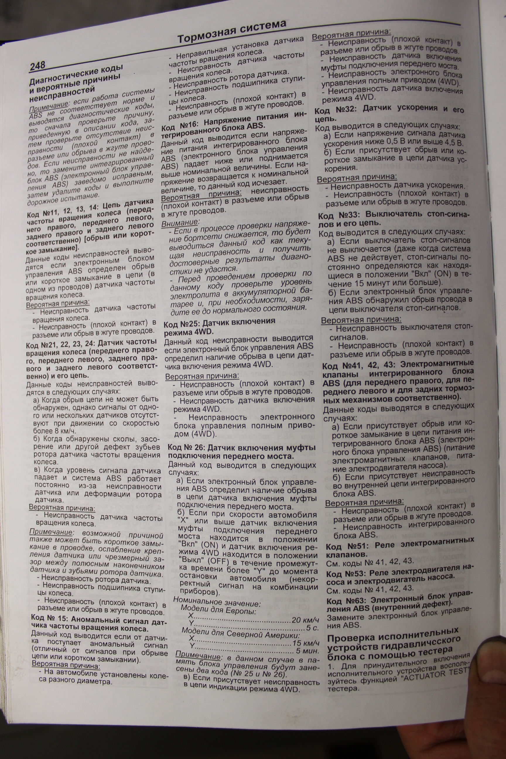

Почему именно задний правый?Согласно уже имеющейся инфы неисправность именно датчика выдаётся другим кодом.Хотя я уже ни в чём не уверен)))Сегодня прошёлся по разъёмам,проверил состояние.По окончании МК начал выдавать стабильно ошибку №16,через 2-3 минуты поездки начала периодически сменятся ошибкой №17,но чаще(через каждые 20-30 секунд поездки) выдаёт №16.Что делать????!!!!Я уже по третьему кругу читаю подобные темы на предмет чего-нибудь похожего - но пока ничего. :=-O:

Мультик не читает АБС, никак.
Вообще то 17 ошибка от митцу это датчик скорости автомобиля (спидометра) VSS
Но что там вычитал и почему мультик, ХЗ.
