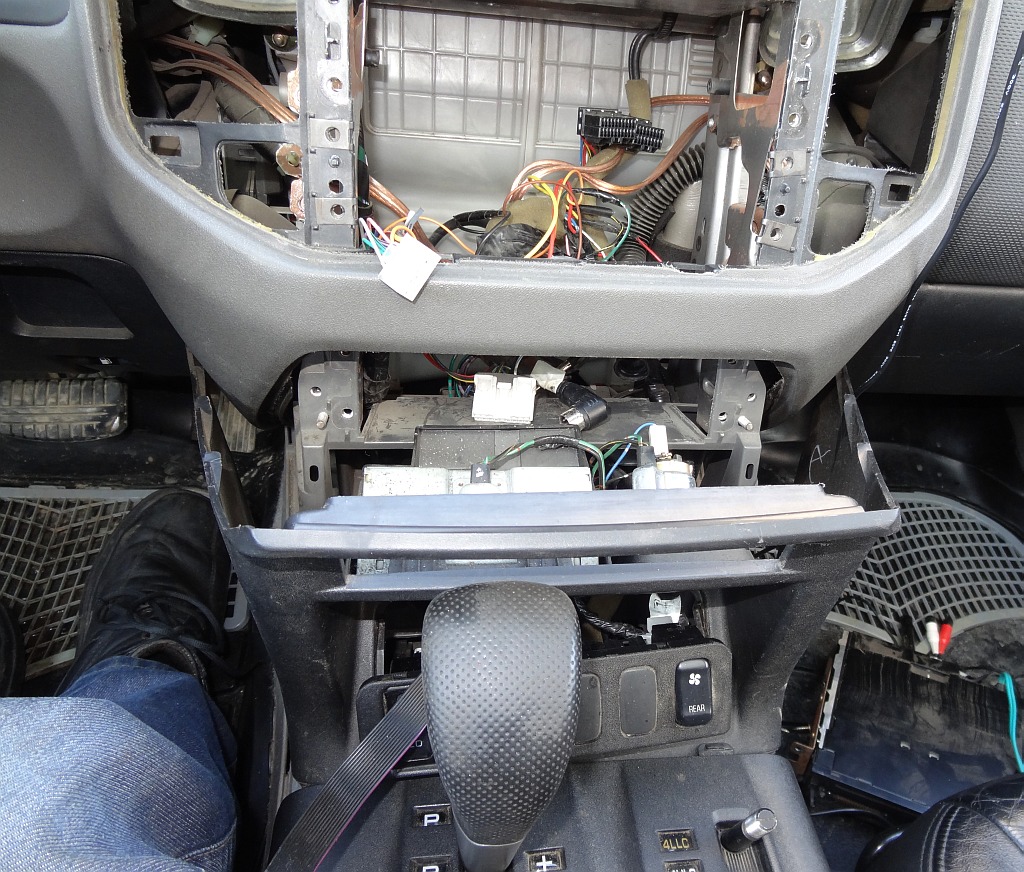

У меня климат внизу, выковыривается легко...
Снимаю ручки АКПП, сдергиваю подстаканники и пластик шахты. Выкручиваю 2 самореза и отодвигаю пластик нижний на себя.
На все 5 минут от силы.
Кстати нашел фотку... Ручка АКПП одета для предохранения пластикового штыря от случайных телодвижений...

Спасибо за фото и за описание! Я на подстаканниках застрял, боялся сломать, так как не выходили никак вверх. Теперь буду спокойнее относиться к этому.
