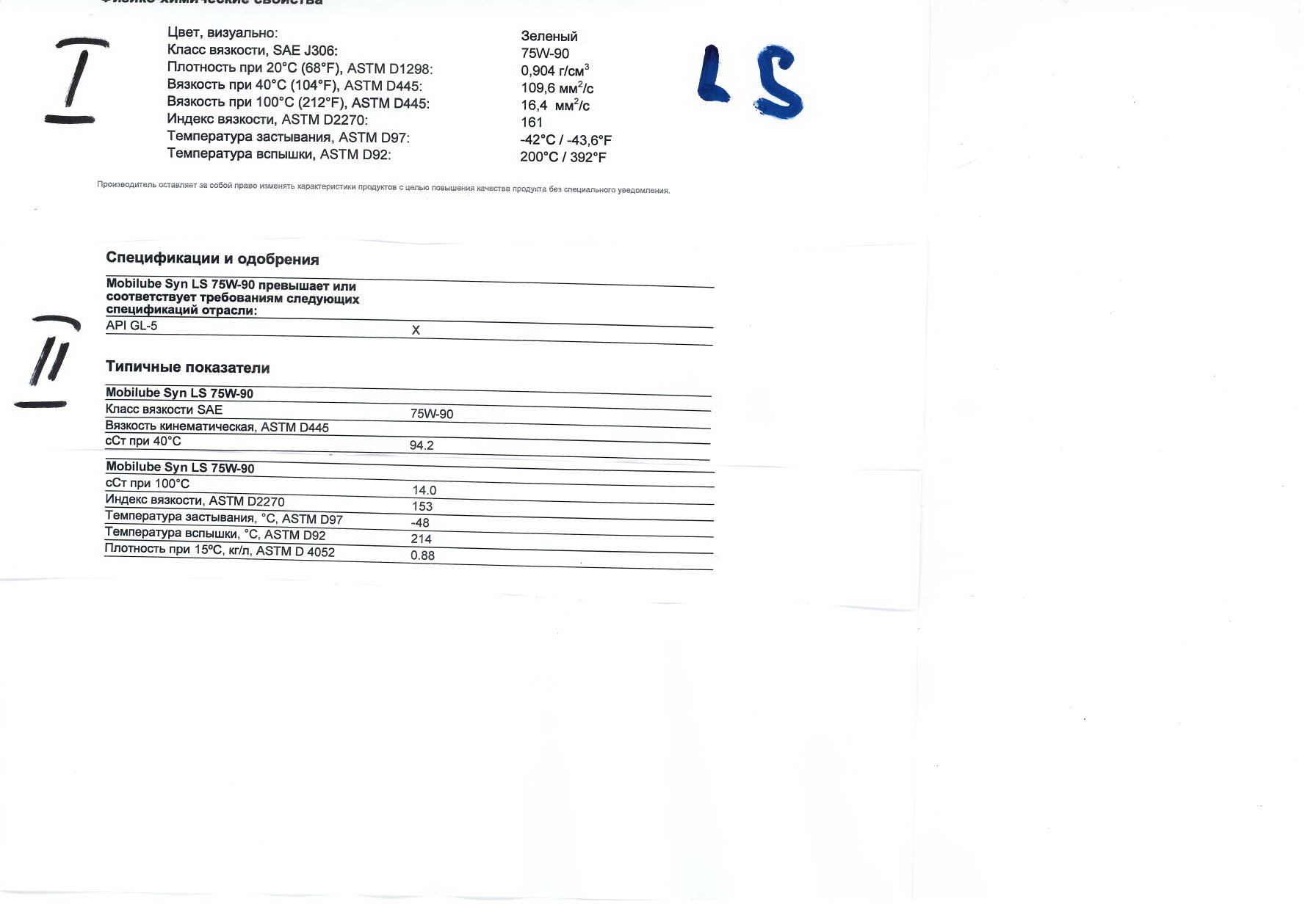

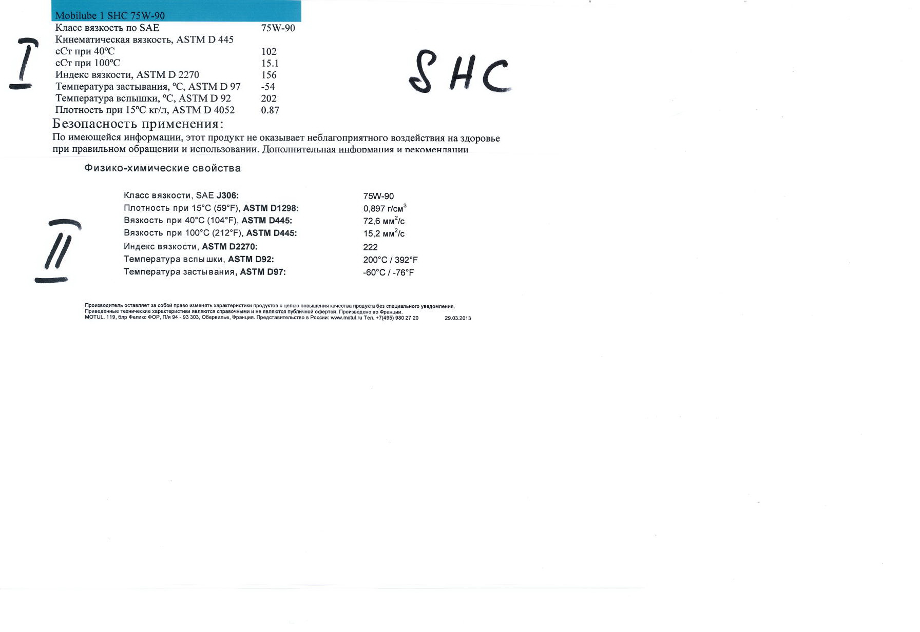

Други, коллеги и прочие неравнодушные к этому вопросу...
наличие извилин или можт наоборот не дают мне покоя и вот я снова озадачился выбором трансмиссионного масла.
прошу тех, кто понимает в умных импортных буквах больше чем простой обыватель дать ответ сравнив два вида масла двух производителей по сухим численным показателям, лучше хуже или просто дать свою оценку. один из брэндов я не стал сильно скрывать, думаю большинство из нас льет его не задумываясь, а вот второй брэнд остался без названия.
все в привязке к круглогодичному пользованию в московском регионе, +- 700 км.

Ну раз сравниваем просто циферки, то оба варианта удовлетворяют вашим потребностям и региону использования автомобиля.
Единственное не известно, эти масла GL - 3 / 4/ 5 ???

ls - оба api GL-5
shc - оба api GL-4, 5
так то я и сам знаю что оба подходят.
вопрос какое лучше по совокупности параметров, а лучше расшифровать для таких как я что в отдельности они значат.

что значит лучше??? и при каких условиях лучше???
много теории здесь и там же тесты из лабораторий
http://www.oil-club.ru/forum/

я вроде сформулировал вопрос, лучше хуже исходя из цифровых характеристик масла...
условия одинаковые, тоже обрисовал.
я не силен в теории испытания масел, поэтому и написал сюда.
к примеру, берем вязкость кинематическую при 40, 100 гр.цельсия, она разная для обоих масел, но мне не ясно что лучше, меньшее число или большее
тоже касается индекса вязкости и тд...

ну смотрите, грубо,
вот тосол один на -40 другой на -60, в вашем регионе не бывает ниже -30-35, какой тосол из этих двух вам подойдёт и почему?
в вашем случае тоже самое, при данных вводных и тех.данных масла которые вы предоставили вам подойдет любое.
падж это не верх эволюции в автомобиле строении, ему будет достаточно масла и с более скромными параметрами
з.ы. единственное насчет нужности масла LS не уверен.
з.з.ы. во втором варианте и Мобил и мотюл оба хорошие варианты.
з.з.з.ы. Есть профильная тема, было местами горячо
http://pajero4x4.ru/bbs/phpBB2/viewtopi ... &start=405
