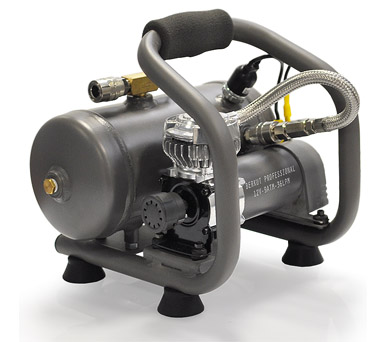

Berkut (БЕРКУТ) SA-03
Кто пользовался ?
Как быстро сломался ?
И что в нем не так ?
Berkut SA-03
Технические характеристики:
- Напряжение питания: 12 В
- Максимальный ток потребления: 16 A
- Максимальное давление компрессора: 9 атм (BAR)
- Рабочее давление пневмостистемы: 5,8 - 7,25 атм (BAR)
- Максимальная производительность: 36 л/мин
- Рабочая производительность: 32-28 л/мин (5,8-7,25 BAR)
- Время непрерывной работы: 20 мин
- Диапазон рабочих температур: -30 °C +80 °C
- Уровень шума: < 85 дБ
- Ёмкость ресивера : 2,85л/ 0,75 GA
- Длина универсального шланга: 7,5 м
- Длина провода питания: 2,4 м (сечение 10 AWG)
- Плавкий защитный предохранитель: 30 A
- Размеры устройства: 295 x 265 x 270 мм
- Масса: 6,4 кг
Функциональные особенности:
- Компрессор поршневого типа, не требующий смазки
- Износостойкое поршневое кольцо из фторопласта PTFE
- Воздушные клапаны из прочной нержавеющей стали
- Рабочий цилиндр из алюминиевого сплава
- Обратный клапан воздушной магистрали
- Электродвигатель с постоянными магнитами
- Автоматическая система защиты от перегрева
- Пыленепроницаемое исполнение + фильтр очистки
- Ресивер - резервуар сжатого воздуха
- Аварийный клапан и кран для слива конденсата
- Реле давления для автоматического ВКЛ/ВЫКЛ
- Морозостойкие провода питания
- Пистолет для накачки шин с точным манометром
- Стальная устойчивая рама с ручкой для переноски

на что хватит такого объёма? матрас надуть?

Согласен, сразу не заметил: Ёмкость ресивера : 2,85лkyzya11 писал(а):на что хватит такого объёма? матрас надуть?

Рабочая производительность: 32-28 л/минRomik писал(а):Согласен, сразу не заметил: Ёмкость ресивера : 2,85лkyzya11 писал(а):на что хватит такого объёма? матрас надуть?
Ты свои симаки будешь целый час качать,а насос расчитан на 20 мин.беспрерывной работы.
