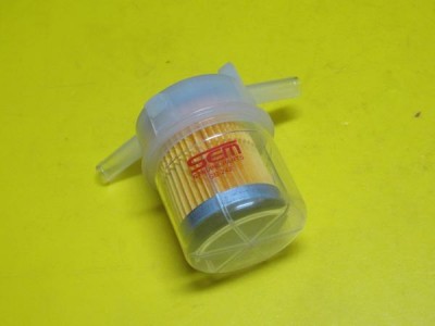

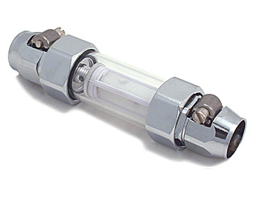

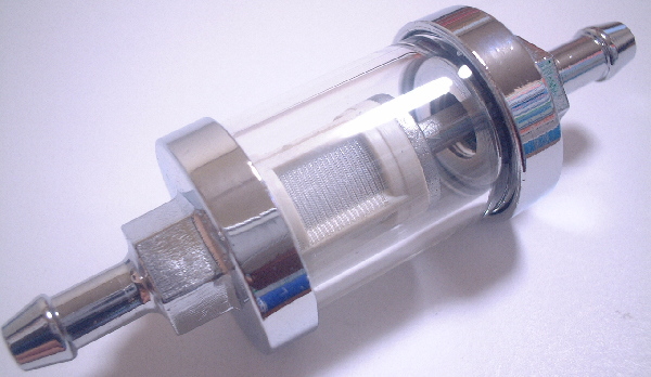

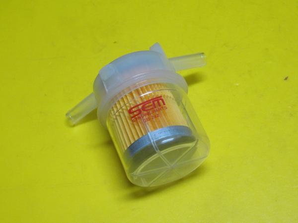

Нашел вот такие фильтрики под заказ из Japan.
Хочу убрать сеточку с тнвд и врезать какой-либо из этих фильтров в топливную магистраль низкого давления, под капотом. Кто что думает, может кто ставил такие?
п.с. А то в официальном сервисном центре Mitsubishi за установку дополнительного топливного фильтра под капотом запросили: "Дополнительный фильтр устанавливаем,стоимость фильтра(оригинал)-4200 рублей,кронштейн-1160 рублей.Установка 870=6230 рублей."
Не слабо так?
Не слабо так?

То что на фото в первом посте-эт для карбюраторных тарантасов,думается давления в 3.5 атм не выдержат.Такое ставить низзя.У меня и сеточка и допфильтр
