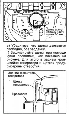

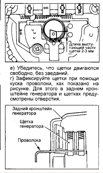

Олег 13 писал(а): уже разобрал...видимо все очень даже не плохо...но как собрать обратно не сломав щетки :=-O:
если внимательно присмотришься, то отверстие увидишь, в корпусе, сквозное, 1 мм диаметром, пальцами щетки утопил, в отверстие проволочку запихал, собрал - проволочку выдернул..
как то так

Сообщение Pteradaktel »
ща рисунок попробую найти..чтоб понятнее было
как то так
PS
вот как то так

Pteradaktel писал(а):ща рисунок попробую найти..чтоб понятнее было
как то так
увидел по сцылке *чеку* ага))
