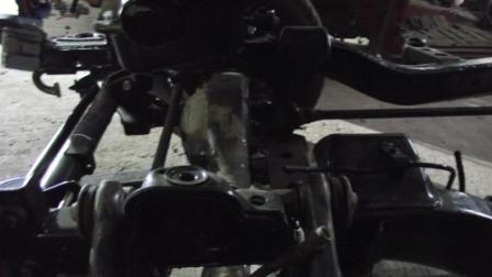

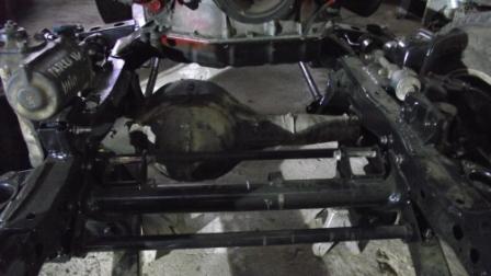

Всё просто как мир, задний лочный редуктор в сборе, ставиться в обрезанный корпус заднего моста. Всю базу запчастей привязываю к япономатери, Россию люблю конечно как патриот, но в свою машину ставить отказываюсь :*JOKINGLY*: Сальники Тойота, подшипники тоже, право на короткую сторну 209-й вышел.
конечно кое что надо доработать поперечину

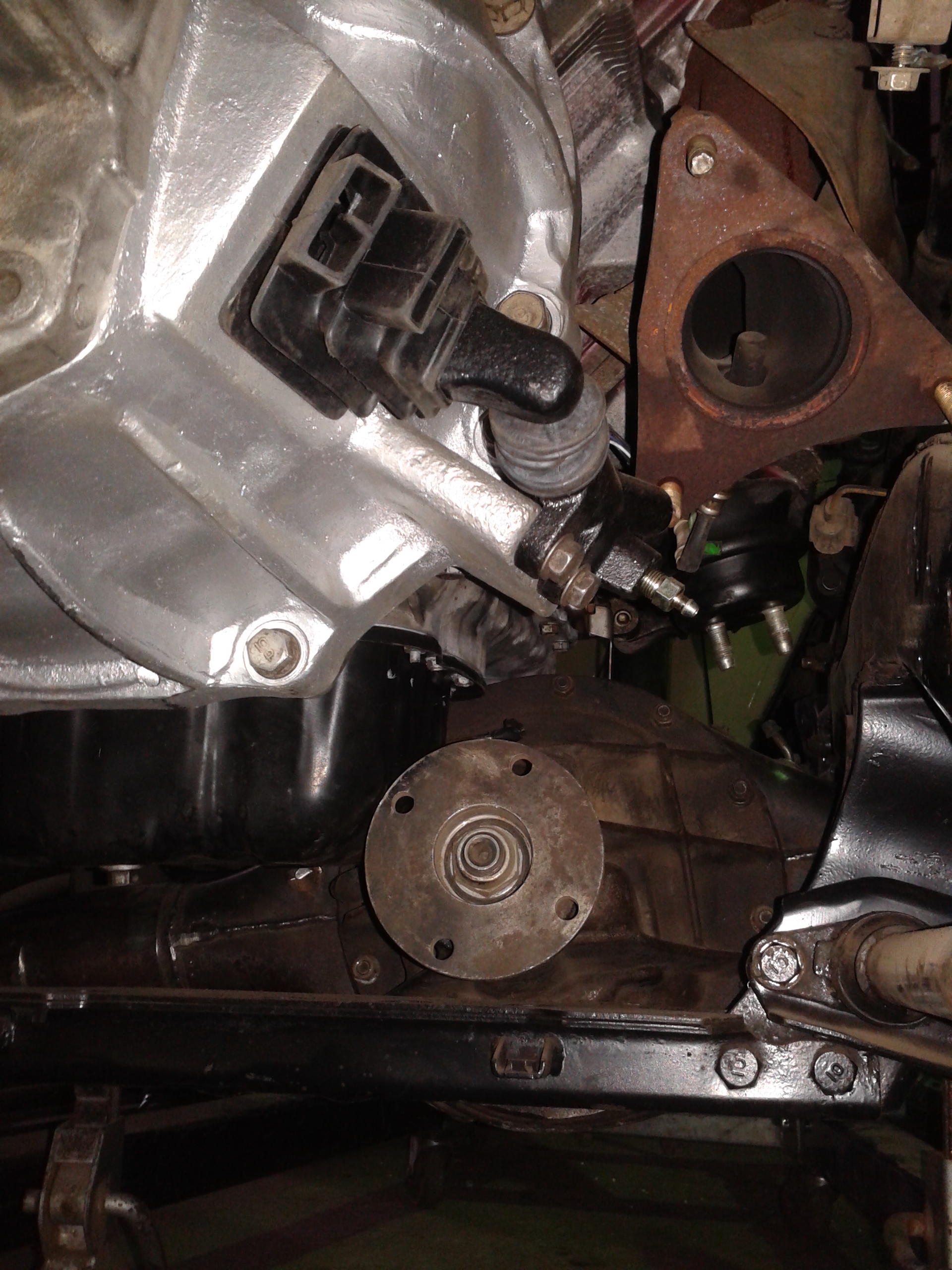

совсем немного выступает
С родным мотом возможно потребует поднять его, но для лифтованной машины это не беда, хотя я вырезал-бы картер

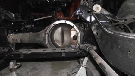

В личке спрашивают, поясню: Нашему редуктору абсолютно всё равно в какую сторону трудиться! Что сзади что спереди, НО!
В отличие от тойотошных универсальных задних 8" редукторов которые по конструкции переносят всё без нарушения смазки дальнего подшипника ведущей шестерни, в наших желательно кое что доработать... Вариантов 2 , ничего не делать и как ниссановцы заливать переизбыток масла в мост, выше половины. Так реализовано в патрулях. Или сделать канал доставки масла до заднего подшипника, вот так:
