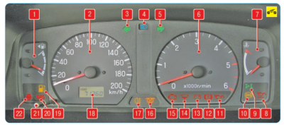

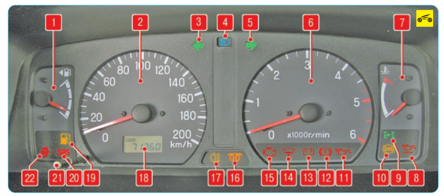

Лампа давления или уровня?
Лампа уровня, такая же маслёнка как и давление, только с волной внизу.
Уровня, не стоит переживать, холодное масло может не успевать стекать. Но может и следует чуть добавить.
А если давления, то просто удалите лампу.
Ruslan116
Сообщения: 581
Зарегистрирован: 02 ноя 2013, 23:08
Двигатель:: 4d56\меха
Мой автомобиль(и):: Pajero sport 1
Откуда: Набережные-Челны
Благодарил (а): 62 раза
Поблагодарили: 6 раз
Re: Давление масла на холодном двигателе.
Сообщение Ruslan116 »
SNOOPER писал(а):Лампа давления или уровня?
Так.....тут не очень понятно.У меня дорестайл,и похож панель не много отличается,Похоже это все таки уровень,но находиться он не там где на фотке.У меня и свечи накала в другом месте .
Сообщения: 57487
Поблагодарили: 4803 раза
Ruslan116 писал(а): Так.....тут не очень понятно.У меня дорестайл,и похож панель не много отличается,Похоже это все таки уровень,но находиться он не там где на фотке.У меня и свечи накала в другом месте .
У Вас простой дизель 99лс :)
http://pdf.pajero4x4.ru/Montero-Pajero- ... G_1361.jpg
http://pdf.pajero4x4.ru/Montero-Pajero- ... G_1362.jpg
