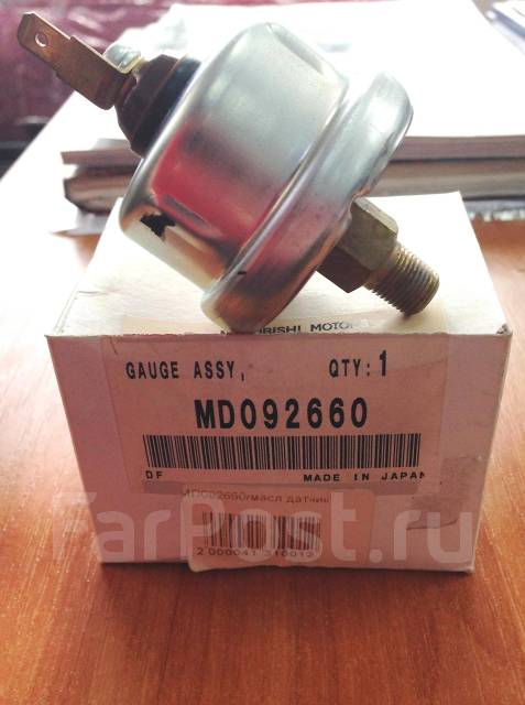

ну а лампочки заменить не вариант? с приборкой я думаю все нормально...датчик можно поставить например от монтер, онстрелочный показывает давление.
И с треском разобрались? Масло по вкусу 0w40. Антифриз в вашем случае полюбому менять, они обычно до -40...в вашем случае покупать концентрат и его заливать, он вроде как раз до -60))) если планируете машину оставлять на улице.

А тут можно поподробнее?Vitaliy666 писал(а):датчик можно поставить например от монтер, онстрелочный показывает давление..
Желательно с ссылкой, чтобы понять как он выглядит.
Очень нужен стрелочный датчик давления.

ну вот такая вещь стоит...первую попавшуюся ссылку кинул, народ часто комбинирует эти приборы как им надо)))
http://www.pajerovod.ru/forum/post/165218.html
http://www.pajeroclub.pro/bbs/phpBB2/vi ... &p=1881403
ну и сам датчик выкручивается и вкручивается вот такой
провод от него один идет на прибор...все)) правда штатная лампочка уже не работает
У меня эта лампочка горит не переставая, хотя давление в полнейшем порядке.
Вот и хочу её къебенизировать и поставить стрелочный датчик.

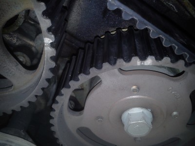

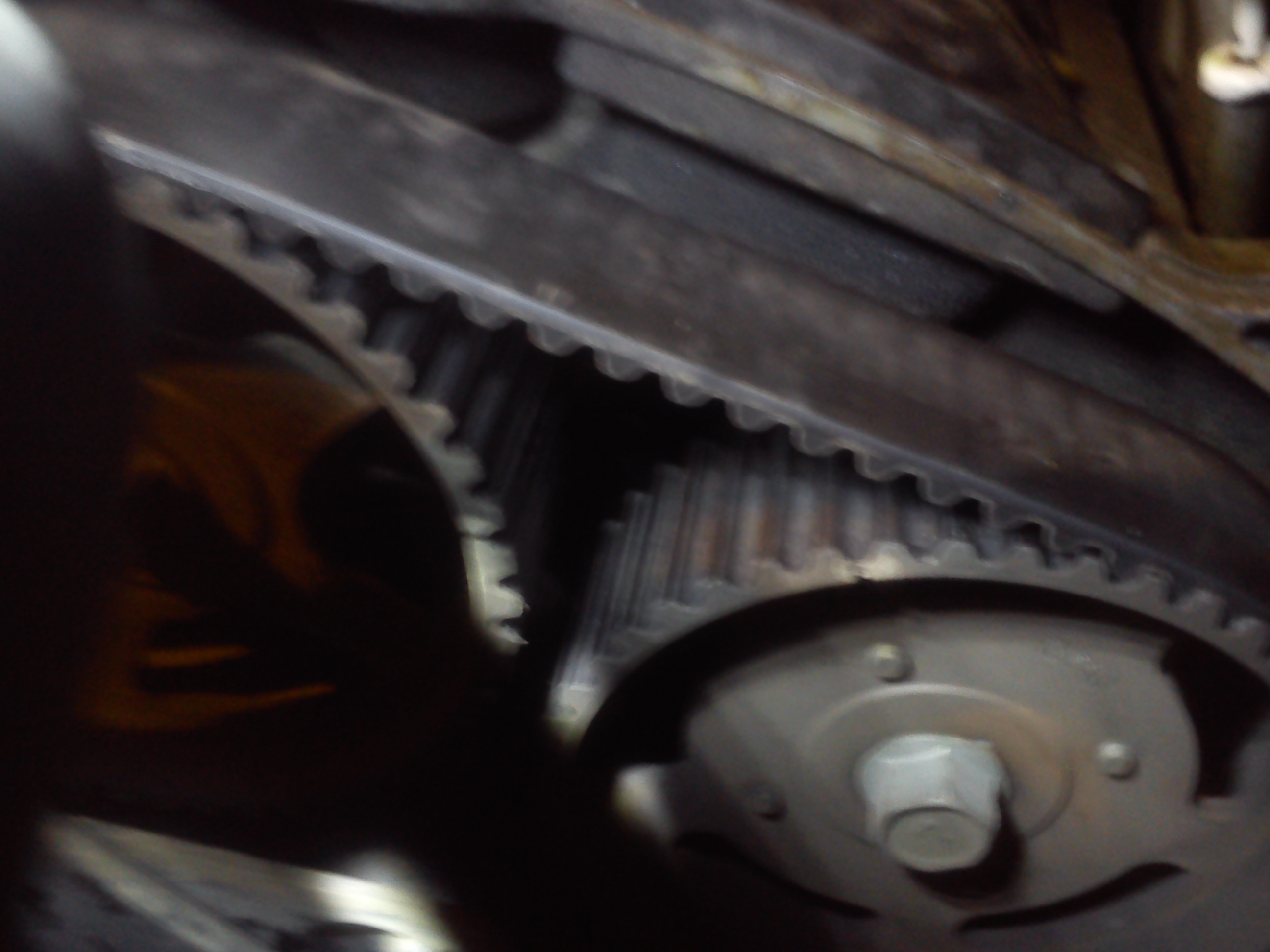

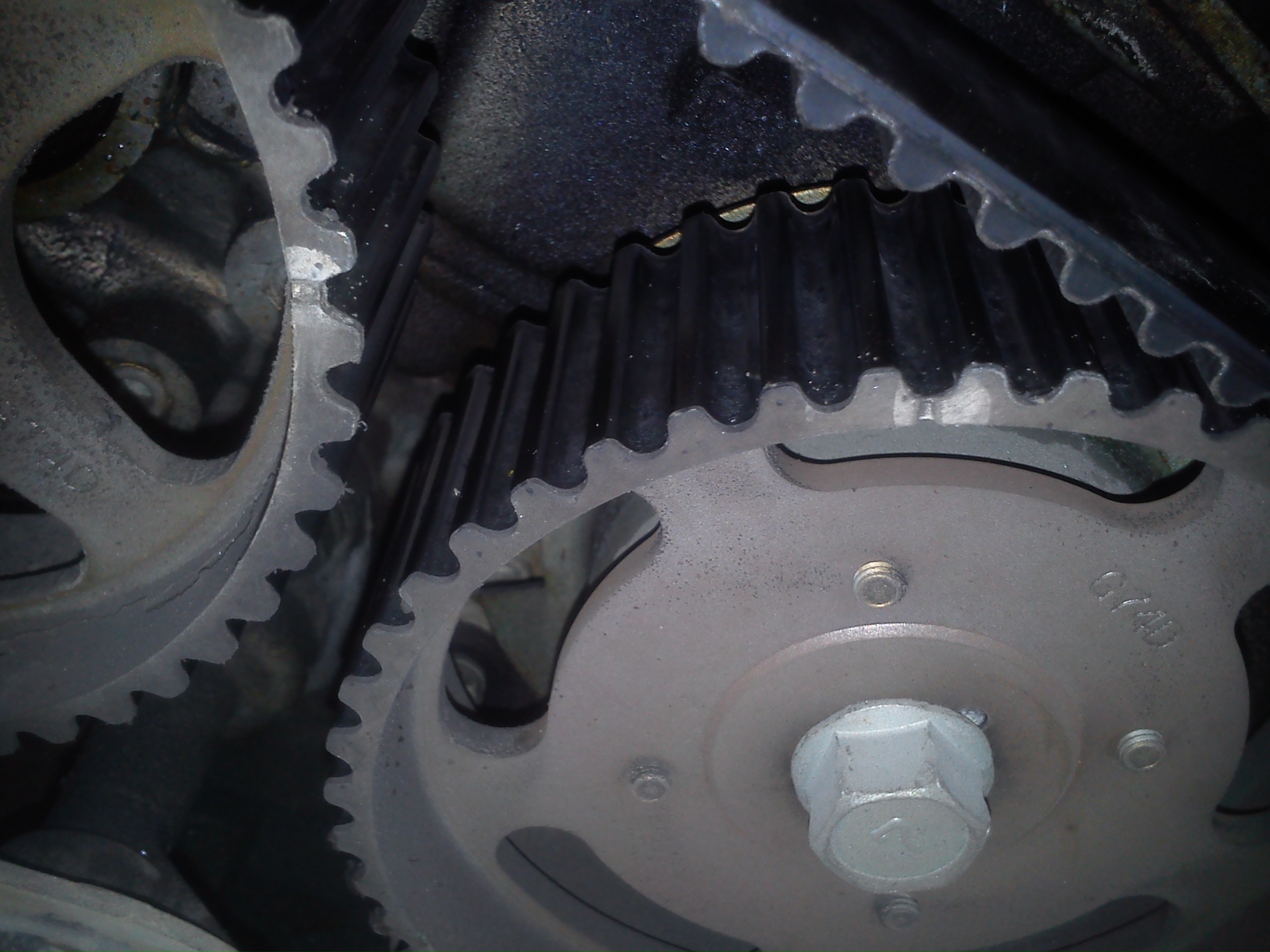

Мужыки!!!снял навесное - вот видео как тарахтит!и фото на левой голове метки распредвалов-неправильно стоят же!?
