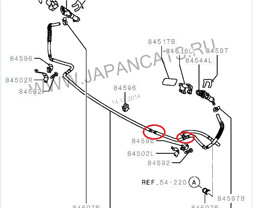

Вполне возможно течёт с отмеченных мест. Соединитель или тройник. Пластиковые могли и сломать пока крутили бампер
Снизу видно и можно сделать.
Снимать ничего глобально не надо, просто нужна яма или подъёмник.

Покопался в интернете на предмет поиска номеров форсунок. Получается так:
8264A129 - ЛЕВАЯ (то, что мне надо)
8264A130 - ПРАВАЯ (до кучи)
Цены на них что-то нифига не радуют - 5-6 килорублей ($100-$120) по текущему курсу. Золотые они там что ли???
Экономически целесообразно получается попробовать форсунку починить.
Не понял только, почему эти номера не бьются с номерами с этой картинки (84544L и 84544R):

У меня та же проблема.
В какой-то момент зимой (2014-2015г) заметил что незамерзайка быстро уходит. А позже увидел, что из под бампера уходит фонтаном. Сам омыватель фар выезжает, но не брызгает (в этом момент из под бампера фонтанирует).
Поехал к дилеру (Рольф-Юг), предложил им по гарантии ремонтировать/менять - был послан со словами: "плохую незамерзайку лил, замерзла, форсунку раздуло вот и результат".
Но, по мне так: 1. зима была не холодная, 2. лил нормальную незамерзайку, 3. второй фароомыватель работает, 4. этот же дилер осенью перед зимой делал ремонт (менял передний бампер) после мелкого ДТП.
Написал им официальное письмо, чтобы поменяли/сделали по гарантии - был официально послан. Писал по email в ММС РУС, тоже послали основываясь на заключениях СТО Рольфа.
Думаю заморочиться с экспертизой и в суд. Пока жду цен от независимых экспертов, посмотрю риски. Стоит ли?
Поискал по форуму подобные проблемы (именно течь из форсунки после замерзшей незамерзайки), их вроде как не было ни у кого (хотя мастер по гарантии Рольфа заявил, что чуть ли не пачками приходят с такими проблемами), только у автора темы и у меня, причем сходится на "после ремонта".

Re: Треснул бачок омывателя
Быда такая-же проблема после снятия бампера сломали крепления форсунки пришлось посадить на герметик. воду держит. Ничего не уходит. Доступ через передние противотуманки.
