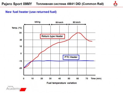

Саш, всю голову сломал, откуда я это взял, но точно не придумалSNOOPER писал(а):Источник????Свят писал(а): А вот на горячую обратка греется до +80*С,
Вот, по форуму пробежался:
drozd272 писал(а):............Я когда винсом мылся,то с обратки где то 70С* шла саляра,правда это летом было.........
+7921 030четыре030 Святослав
ФАНТОМ
Toyota Tundra
ФАНТОМ
Toyota Tundra
- Свят
- Сообщения: 6581
- Двигатель:: дизель
- Откуда: Калининград
- Откуда: Мурманск
- Благодарил (а): 438 раз
- Поблагодарили: 1135 раз
Re: в ФАКе не нашел. как поменять/слить отстой топливн. филь
Не, не то, но это больше похоже на правду

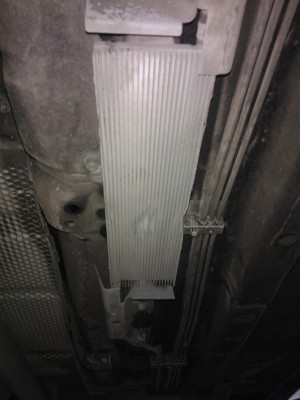

Хотя сё равно саляра должна быть горячее. На европейском ауте видел кулер на обратке перед баком. Даже фотал. Если найду- выложу
