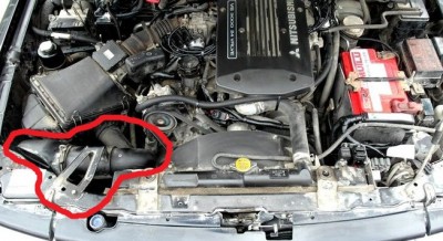

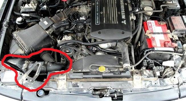

2. для доступа к генератору сверху, снимаем пластиковый воздуховод, ведущий к воздушному фильтру. я снял без его железного крепления к кузову, об который потом цеплялся рукавом. так что лучше вместе с креплением снять, это не долго, два болтика на 10.
кстати, в этом воздуховоде куча грязи, так что не помешает его вытряхнуть и сполоснуть. (что уже сделал)

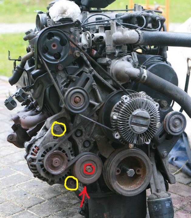

3. снимаем ремень со шкива генератора. для чего: "Попускаем гайку на 14 натяжного ролика генератора, Попускаем натяжной болт этого ролика тоже на 14 он стоит снизу под роликом" (привет, Ден! =) )
легко скидываем ремень с нашего шкива.
на фотографии ниже это отмечено красным, стрелочка — натяжной болт.
4. откручиваем два болта крепления генератора. на фото ниже отмечены желтым.
собственно для них мы и снимали воздуховод, чтобы сверху приложить усилие на трещотку было удобней. для нижнего болта трещотку взял большую и сразу его открутил =)

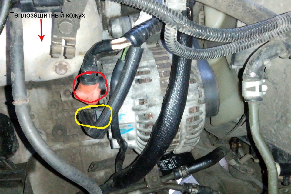

5. откручиваем "+" генератора. под красненьким резиновым колпачком. (на фото — красный круг)
вытаскиваем пластмассовую фишку (на фото — желтый круг). с ней у меня возникли проблемы, никак не хотела вылезать. в итоге сломал немного крепление отверткой. =)
Ден, нагло взял твою фотку =)
5-й пункт можно выполнить до откручивания болтов крепления генератора.

Зачем снимать колесо, если всё легко откручивается и достаётся сверху, достаточно снять корпус воздушного фильтра.

Если колесо не снять сложно сделать фотку фишек которые нужно снимать, - для фототчета.SNOOPER писал(а):Зачем снимать колесо, если всё легко откручивается и достаётся сверху, достаточно снять корпус воздушного фильтра.

Фотка фишек - Белого Волка))) кстпти, он же и написал про снятие колеса...

Чтоб легче тащить вверх - ещё один болтик на 10, кронштейн эл. проводки.

Так и я со снятием корпуса , но головоломка почему то не сошлась , вылезать не захотел. А под крылом без проблем пролетелChumahod писал(а):Пару недель назад менял генератор, всё сверху, со снятием корпуса возд. фильтра

Дык я не зря про кронштейн проводки сказал.Igor8080 писал(а):Так и я со снятием корпуса , но головоломка почему то не сошлась , вылезать не захотел. А под крылом без проблем пролетелChumahod писал(а):Пару недель назад менял генератор, всё сверху, со снятием корпуса возд. фильтра

Под крылом, без снятия короба фильтра воздушного, только хобот его открутил 2 болтика на 10 и вытащил его, все остальное с стороны колеса)))Chumahod писал(а):Дык я не зря про кронштейн проводки сказал.Igor8080 писал(а):Так и я со снятием корпуса , но головоломка почему то не сошлась , вылезать не захотел. А под крылом без проблем пролетелChumahod писал(а):Пару недель назад менял генератор, всё сверху, со снятием корпуса возд. фильтраПроводку чуть в сторонку сдвигаешь, и под определённым углом гена пролетает со свистом!

Никак не получается эта операцияТарас. писал(а): вытаскиваем пластмассовую фишку (на фото — желтый круг). с ней у меня возникли проблемы, никак не хотела вылезать. в итоге сломал немного крепление отверткой. =)
Надавил на фиксатор, но все равно, как будто что-то еще держит.
Подскажите, там только один фиксатор?
уже почти час мучаюсь.. В мануале-то про это 2 строки всего:
10. Нажмите на фиксатор…
11. …и отсоедините колодку жгута проводов от генератора.

одной рукой нажимаешь фиксатор, другой с помощью ножа или отвертки потихоньку, осторожненько раздвигаешь разъёмalkoletchik писал(а):Никак не получается эта операцияТарас. писал(а): вытаскиваем пластмассовую фишку (на фото — желтый круг). с ней у меня возникли проблемы, никак не хотела вылезать. в итоге сломал немного крепление отверткой. =)
уже почти час мучаюсь.. В мануале-то про это 2 строки всего:10. Нажмите на фиксатор…
под фиксатором не должно быть грязи

В общем, вроде удалось вчера снять, теперь буду искать, где его полечить.Azan писал(а): одной рукой нажимаешь фиксатор, другой с помощью ножа или отвертки потихоньку, осторожненько раздвигаешь разъём
