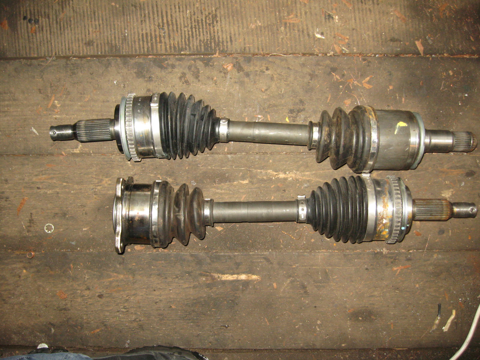

Подскажите пожалуйста подойдут ли такие привода.
Сообщение _nick_ »
Всем доброго времени суток. Подскажите, подойдут ли такие привода на паджеро 2008 года с двигателем 3.2. По каталогу ексиста не бьются. :? Еще может кто подскажет, приговорили наружний передний правый шрус, , но машину тянет в лево, на небольшой скорости (10-30 км/ч) дергает руль. Почему тянет в лево если притормаживает справа?

Да истории особо и нет..Когда покупал машину подняли на подьемник, увидел что пыльник на переднем правом наружном шрусе слетел. И торец посадочного места гранаты был аж отполирован, поставили пыльник на место и зафиксировали его пластиковой стяжкой, далее через 2-3 дня поднимаем машину для замены масла и видим что пыльник опять слетел, зафиксировали его металлическим хомутом, и через недели 3 он захрустел сначала при повороте налево,позже и направо. Подняли машину и на драйве с включенным полным приводом покрутил руль вправо -влево для того чтобы убедится что это он, хотя сомнений и так небыло и увидели что при выворотах руля пыльник в том месте где он меньше наполовину слазиет с вала-негерметичен. Когда шрус хрустел от туда брызгала вода.. ::-(: вот такая история. То что шрус под замену с самого начала знал, только ждал когда навернется. Не понятно только почему влево тянет, но не всегда. После того как захрустел и начал щелкать прошло 2 дня, проехал так километров 20.
Подскажите кто в теме подходят ли эти шрусы?

_nick_ писал(а): Очевидно что изза шруса, только почему влево если тормозит шрус справа..
Все очень просто.
Это работают сателиты . Меняйте шрус и будет вам счастье. Кстати долго так не рекомендую ездить, а то потом полезете в тему про редуктор .

Шрусы как выше подсказали по экзисту надо пробивать. Так по фото то они все похожи.
Евгений

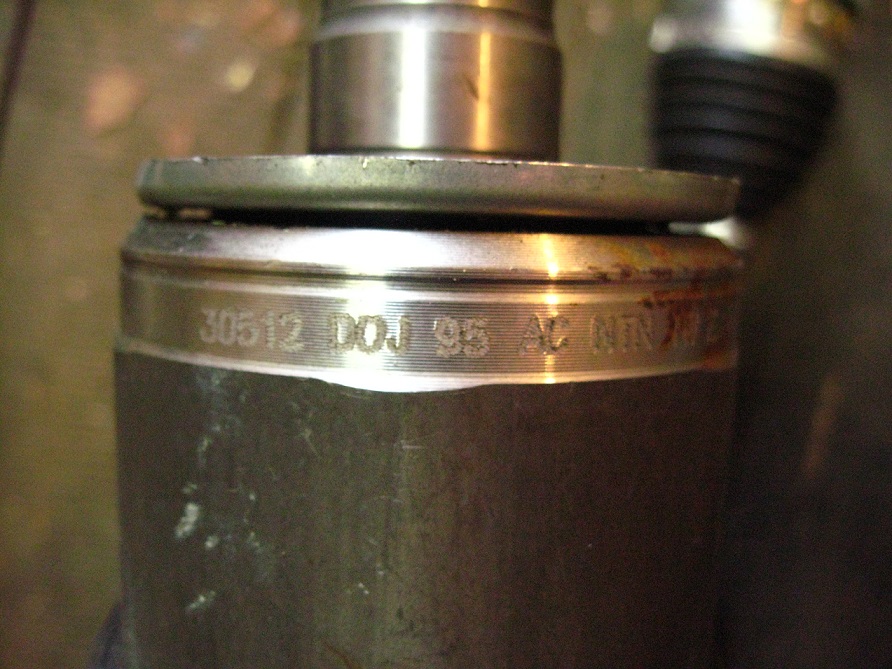

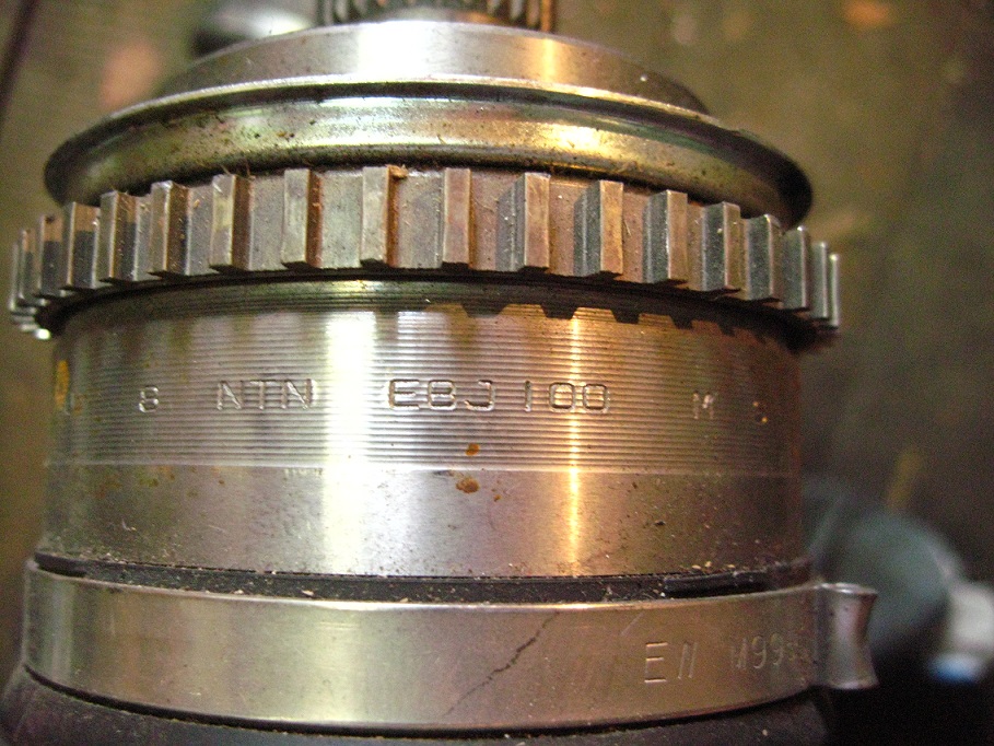

Вот номер правого переднего вала с Ексиста 3815A200. Но на шрусах такого номера нет.

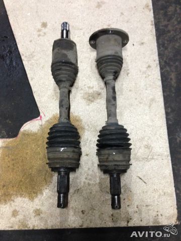

Вот с авито фото шрусов для паджеро 4. У них венец абс тоньше.

Сообщение Delika379 »
Важна не только толщина венца. Важно количество шлицов, толщина, длинна шлицевой части, длинна вала. Фото ваших шрусов в самом первом посте очень похожи от П2. Но могу и ошибаться. Но глядя на посадочные могу сказать с уверенностью на 70% что они не подойдут для П4.

Спасибо! Я так и понял. Они короче.
