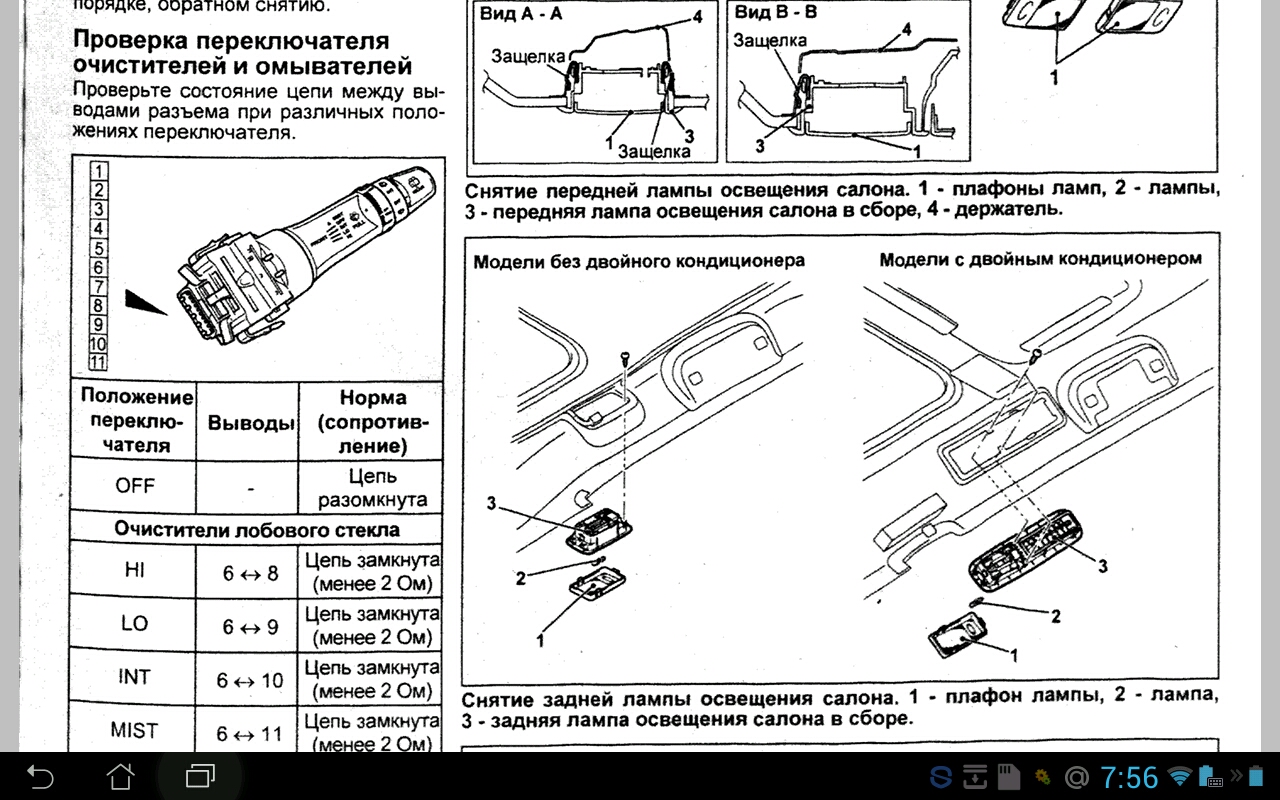

Как проверить кнопку омывателя фар, на левом подрулевом переключателе, ни где не могу найти обозначение контактов колодки. У кого есть в книжке - сделайте пожалуйста фото. Аналогично правому рычагу омывателя - как на фото.
